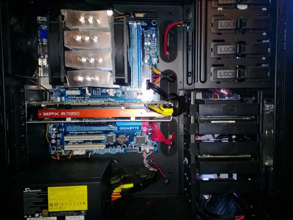

Afbeeldingslocatie: http://tweakers.net/ext/f/nh4PncZ8sd8hhNhONp3b8jm7/medium.jpg
Daar hoef ik mij toch niet voor te schamen dacht ik...

Ik denk rare Ati drivers versie. Heb je al
- drivers verwijderd
- driver sweeper uitgevoerd
- Ati Catalyst 13.1 geinstalleerd?

Het is alweer eventjes geleden... maar toch nog even een aanvulling hierop want dit 'probleem' is werkelijk pas sinds gisteren opgelost. Ik zal het kort proberen te houden...
Na de laatste berichten hier heb ik het nog een weekje aangekeken en diverse dingen getest waardoor ik eigenlijk met volle zekerheid kon zeggen dat het probleem idd de videokaart was. Maar dan ben je er nog niet! Want het proces wat hierna heeft gevolgd is een vermoeiende geweest, maar de aanhouder heeft gewonnen! (ik dus :))
Nadat ik de kaart had opgestuurd naar de webshop zijn deze met de kaart aan het testen gegaan, hebben een defect geconstateerd en toen doorgestuurd naar de fabrikant. Dat heeft vervolgens 6 weken geduurd voordat ik de kaart weer terug kreeg... tot mijn verbazing als niet defect bestempeld door de fabrikant dus ik kreeg dezelfde defecte videokaart weer terug. Het rare was dat de webshop nu ook ineens beweerde dat ze ook geen defect hadden gevonden, ook al gaf eerdere berichtgeving toch wat anders aan en aangezien de kaart ter reparatie was aangeboden bij de fabrikant... 1+1=2 zou ik zeggen. Men was dus in eerste instantie niet van plan het defect te herkennen, laat staan een reparatie of vervanging.
Ik heb ze toen duidelijk gemaakt dat ik in de volle overtuiging ben van het defect van de kaart en dat ze mij daar in eerste instantie ook gelijk in hadden gegeven. Buiten dat heb ik in die 6 weken wachttijd met een geleende videokaart gedraaid (GTX 560ti) en daarmee heeft het systeem al die tijd probleemloos gedraaid. Ook een kortere tijd met een HD5770 en HD5850... puur voor het testen en ook geen problemen. Ik heb ze toen stap voor stap uitgelegd wat mijn onderzoeksprocedure is geweest en vooral aandacht gegeven aan het feit dat de standaard stress-testen juist geen problemen geven... de kaart vertoonde problemen in idle wat moeilijk te testen is met de diverse tools. Ik heb ze aangeraden de pc in een systeem te plaatsen welke regelmatig werd gebruikt, maar ook dagdelen juist wat langer met rust werd gelaten. En potver... na 4 dagen kreeg ik bericht:"onze technici hebben het probleem kunnen reproduceren volgens de door mij beschreven procedure, de kaart wordt wederom aangeboden ter reparatie!"
Klein vreugde dansje voor de overwinning en met veel geduld afgewacht... 5 weken later wordt er door de webshop met mij contact opgenomen waar ik kort gezegd het bericht kreeg 'dat de fabrikant niet meer reageerde op verzoeken over de status van de kaart' en dat de webshop voor mij een nieuwe kaart had besteld bij de leverancier! d:)b *O*
Ik ben blij, ik heb een nieuwe videokaart welke ook nog eens een iets gewijzigde versie blijkt te zijn... XFX heeft toch blijkbaar iets gedaan aan de vele klachten over dit model kaart. Maar een ding staat nu voor mij vast, wat ik ook al had aan kunnen nemen van diverse doorgewinterde leden hier op Tweakers: XFX is niet zo betrouwbaar als het aankomt op service en klantvriendelijkheid. Ik ben uiteraard voor mijzelf een eenmalig geval, maar het sluit wel aan op de algehele mening over XFX... het is goed spul als het werkt, maar als je problemen krijgt met hun hardware dan moet je echt een strijd aan. Nu maar hopen dat deze kaart ook werkelijk geen gebreken vertoond of last heeft van de bekende temperatuur problemen... het lijkt een ietwat gewijzigde versie... maar ik zie nu al dat de gpu idle al bijna 10 graden warmer is dan de vorige 32 vs 41 nu en zit bij een vrij bescheiden benchmark van 1 minuut al snel op 70+ en de fans draaien als een malle... andere kaart was veel stiller :(
Eindelijk BioShock Infinite installeren... er zat werkelijk al een dun laagje stof op de doos!
