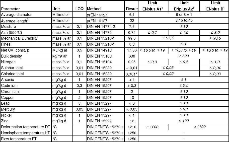

@idzp;
De algemene toon het forum is ook steeds meer aan het verplaatsen van duurzaam > € en vooral hoe de leveranciers een zo groot mogelijk poot uitgedraaid kan worden.
Pellets zijn imho een acceptabele duurzame oplossing om offgrid warmte te genereren.
Zeker als ik kijk naar wat Energie leverancier uitspoken om (op papier) CO2 neutraal te leveren en wat er dan duurzaam verstookt wordt in bijv. een WP.
Hier nog een stukje over pellets;
Afbeeldingslocatie: http://tweakers.net/ext/f/lVSdGK9DEsJ030Hcwk4NXZu1/full.jpg
