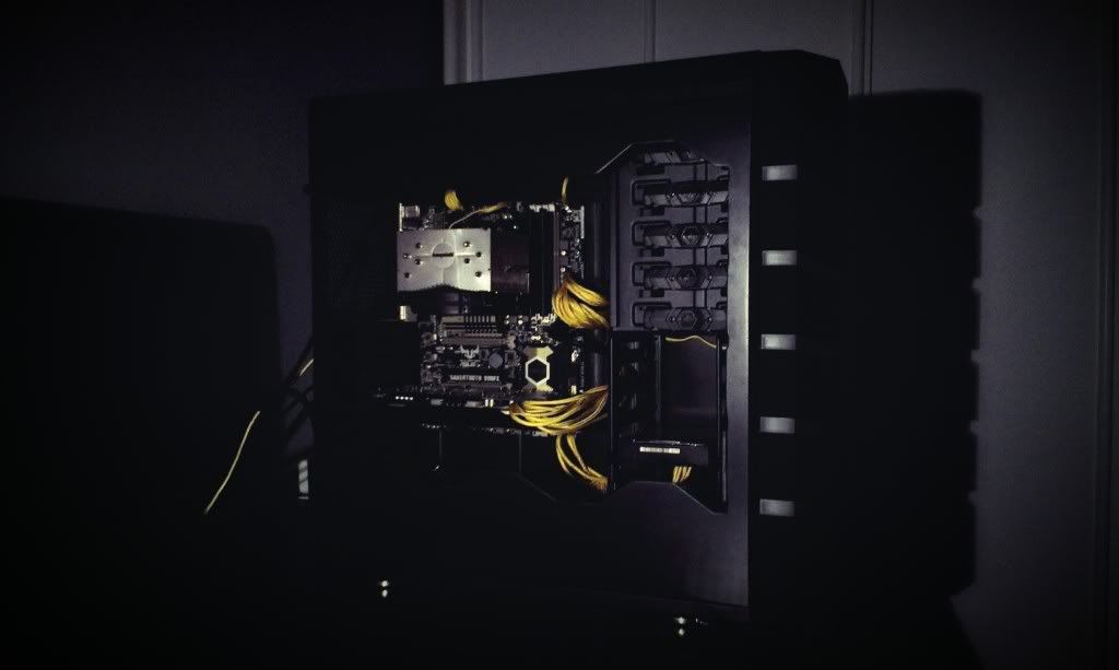

Inmiddels is mijn gesleeve klaar en ziet het er mooi uit, zoals je kan zien op de foto.
Afbeeldingslocatie: http://i1336.photobucket.com/albums/o655/Just_Michelkok1/Tweakers/IMAG0105_zps2a720756-1_zps5b31dee5.jpg

Wat een wollig tape.
Je paracord sleeving ziet er goed uit. Nu nog de sata kabels :)

Die gele sata kabels, doe je die ruilen voor rode? Netjes gesleeved trouwens, alleen helaas hoe dichter je bij de voeding terug komt, hoe meer wire clutter je weer krijgt... Doet mij herinneren dat ik mijn voeding wel kan omdraaien, dan zie je het minder :P
  • GioStyle
  • Laatst online: 15:25
Just_Michel schreef op vrijdag 25 januari 2013 @ 11:43:
Ja, ik had helaas geen zin om dat helemaal uit te splitten, het sleeven was al een karwei op zich.
Haha, nee, ik wil de sata kabels niet ruilen. Heb nog wel 6 gele van 10cm per stuk liggen, maar die zijn hoogstwaarschijnlijk te kort voor je. ;)
