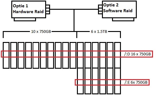

HDD keuze, daar is de keuze van je OS en het wel of niet gebruik van een hardware raid controller, vooral van belang, Linux of WHS, beide hebben hun voor en nadelen.
Mijn voorkeur gaat eerst uit naar Linux en software raid (de goedkoopste oplossing), en anders Windows (home) server, (en hardware raid).
Waarom, omdat je dan pas HDDs hoeft te kopen wanneer je ze nodig hebt, en je gebruik kan maken van de prijsdalingen over tijd, en je, je aanschaf over tijd uitspreid.
OS keuze
Er zijn verschillende mogelijkheden, zo als Linux (mijn eerste keuze), FreeNAS of Windows (home, 2011 Essentials of 2008/2012) server.
- WHS
Vertrouwde omgeving, kost geld, en heeft bij grote HDDs wat voeten in aarde om te laten werken als jij zelf wild. (2.2TB limiet)
Daarnaast is een hardware raid controller goedkoper en economischer over tijd, daar je maar 1 of 2(voor R1 en later R5/6) HDDs hoeft te kopen, en elke keer als de HDD array vol is, koppel je er een extra HDD aan en vergroot je array.
(voordeel, je hoeft niet alle schijven in een keer te kopen, door je aankoop uit te stellen pak je ook nog eens het voordeel van prijs verlagingen)
Het voordeel van een vertrouwde omgeving heeft ook zijn nadelen, de gebruikte hardware raid controller maakt de totale server zonder HDDs 250 euro duurder.
Waar in tegen de software controller je veel geld scheelt, en daar naast is je array veel flexibeler daar je pas de controller hoef te kopen als je al je mobo aansluitingen hebt gebruikt, en je dan veder kan gaan op een HDD (raid) controller.

Afbeeldingslocatie: http://tweakers.net/ext/f/ADdp0urjlZqGX0l1NMBWyfWe/full.jpg
En met 3x 1TB + 3x 2TB aan HDDs effectief 9TB 7TB ipv 6TB overhouden, en je dus effectief 15% meer overhoud.
En moet je beide keren een hele pool in een keer aanschaffen.
ZFS is een interessant en robuust file systeem, maar flexibel voor thuis gebruikers is het (nog) niet zonder OCE.

player-x schreef op dinsdag 15 januari 2013 @ 17:15:
Dat de integriteit nog steeds is gewaarborgd, betekend niet dat het bijzonder effectief is, het is gewoon JBOD van verschillende arrays.
Je zou het beter kunnen zien als een mixvorm van JBOD en striping, aangezien het wel aan load balancing doet.
Met RAID 5 of 6 op zowel een hardware controller als, en als ik het goed heb ook met Linux, kan je gewoon zo iets als het volgende doen.
En met 3x 1TB + 3x 2TB aan HDDs effectief 9TB ipv 6TB overhouden, en je dus effectief 50% meer overhoud.
Voor een thuisnas ben je meestal toch al beperkt in het aantal slots voor disks, dus ik zie dit niet als een heel groot nadeel eigenlijk. En voor grotere systemen wil je helemaal geen disks gaan bijplaatsen in raid5 of raid6 arrays vanwege je chunksize tov stripesize. Daar is het eerder een kwestie van uitbreiden met een extra array. En bij je ontwerp is dan bepaald hoeveel spindels en welk raidlevel je nodig hebt.
Overigens kun je alle overige mogelijkheden (uitbreiden naar mirror, vergroten striped set, vergroten van raid-z1/2/3 dmv vervangen van disken) allemaal prima online doen. Is dat dan geen OCE ? >:)
Al met al een prima case voor ZFS. De voordelen zoals bitrot-detectie (alle data wordt geverivieerd dmv een checksum in de metadata), ongelimiteerd snapshots, compressie, dedup.... niet meer te vergelijken met ext3/4 of XFS. Echt niet.
Met 3x1 en 3x2 heb je 9TB bruto, ik volg je sommetje niet ....
