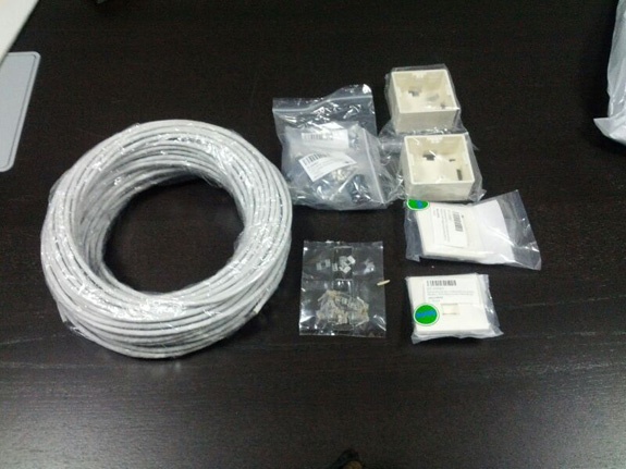

De spullen zijn inmiddels binnen:
Afbeeldingslocatie: http://tweakers.net/ext/f/dXTJy064lnuqhAQ4rzSKdfjm/full.jpg
Deze foto is gemaakt met mijn Galaxy Nexus, vandaar de slechte kwaliteit
Snelle levering! Bij het pakketje zat een papiertje met aanbiedingen in, had voor 30 euro deze mooie toolkit erbij moeten bestellen: https://www.netwerkwinkel...Cat7-39919-1-p_17809.html

  • ThinkPad
  • Laatst online: 21:24
Die knijptang van dat setje is niet geweldig. Bij dat type worden de pinnetjes dichter bij het scharnier namelijk harder aangedrukt dan de pinnetjes die aan de kant van het handvat zitten.
Dit is een betere tang: http://www.bengshop.nl/images/picture1/10387862.jpg die drukt iets omhoog, en op die manier worden alle pinnetjes gelijkmatig aangedrukt ;)
