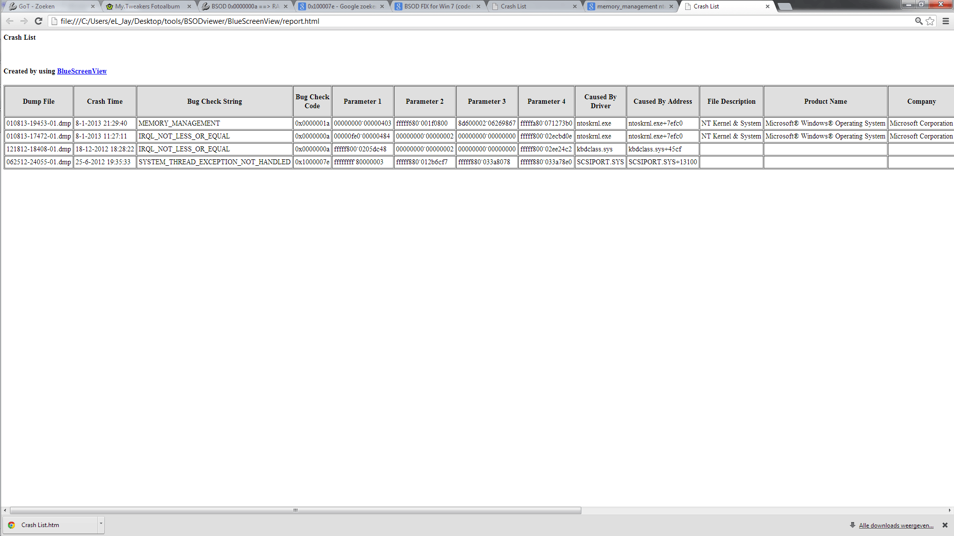

BSODviewer geinstalleerd en ik zie dat ik nog ooit een 0x100007e heb gehad een jaar terug.
3 BSOD's in totaal dus tot nog toe.

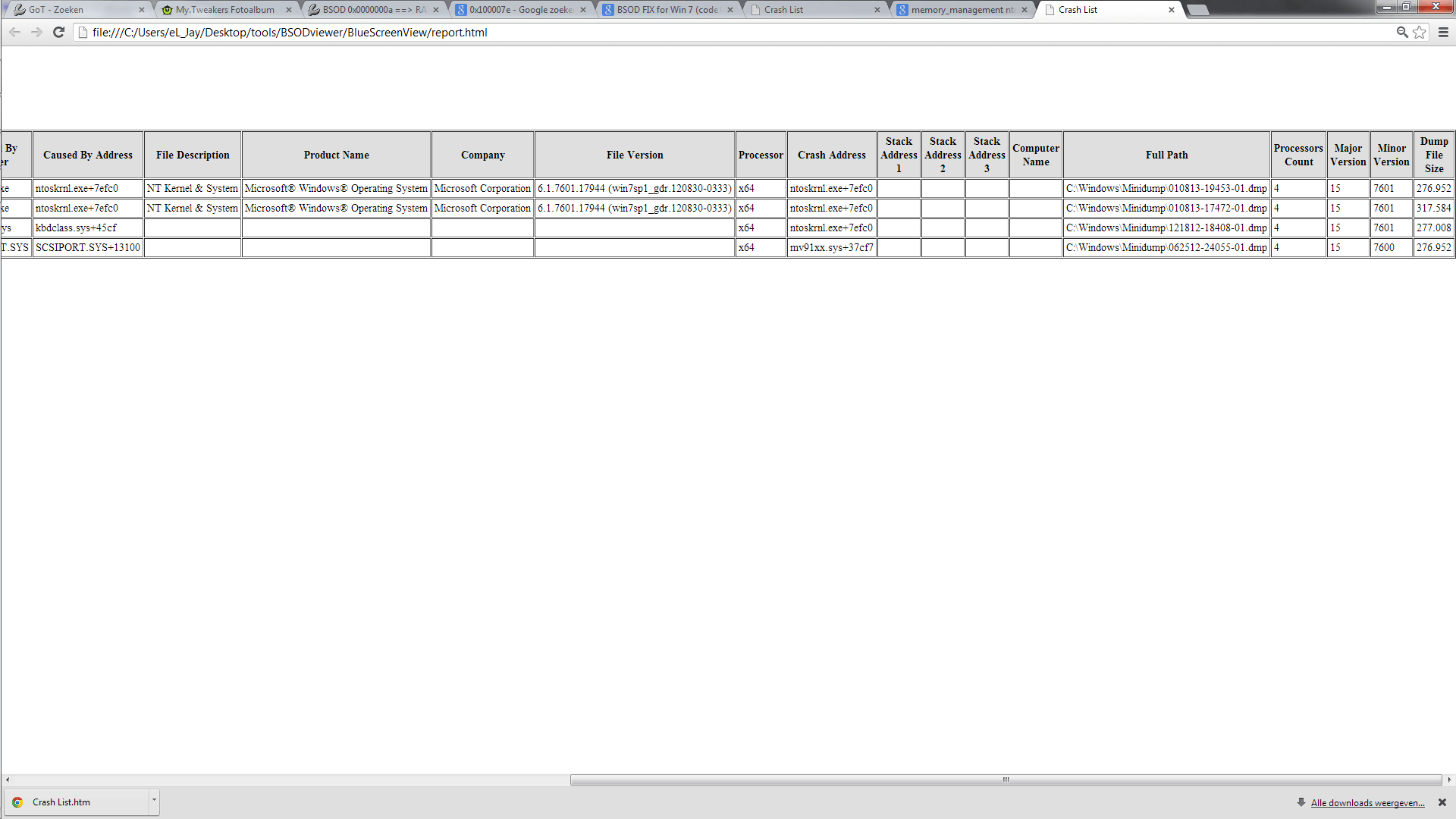

Ik krijg een hoop informatie waar ik niets mee kangeen raad mee weet. Kun jij me wellicht verder helpen door aan te geven waar ik moet kijken?
Frapant is dat de 2 0x00000000a BSOD's hetzelfde "crash adress" ( ntoskrnl.exe+ 7efc0) hebben, maar een andere "caused by adress' (ntoskrnl.exe+ 7efc0 versus kbdclass.sys+45cf)

Voor de geinteresseerden de BSOD history van mijn PC.
De eerst BSOD is niet zo interessant nummer 2, 3 en met name vier beginnen problematisch te worden.
crash 1
crash 2
Omdat de garantie van mijn onderdelen verloopt aan het eind van deze maand zou ik graag in de komende weken tot een oplossing komen, zodat ik het mobo of de CPU nog RMA kan zenden.
LMGTFY gaf namelijk aan dat deze BSOD ook veroorzaakt kan worden door een defecte memory controller op de CPU :(
