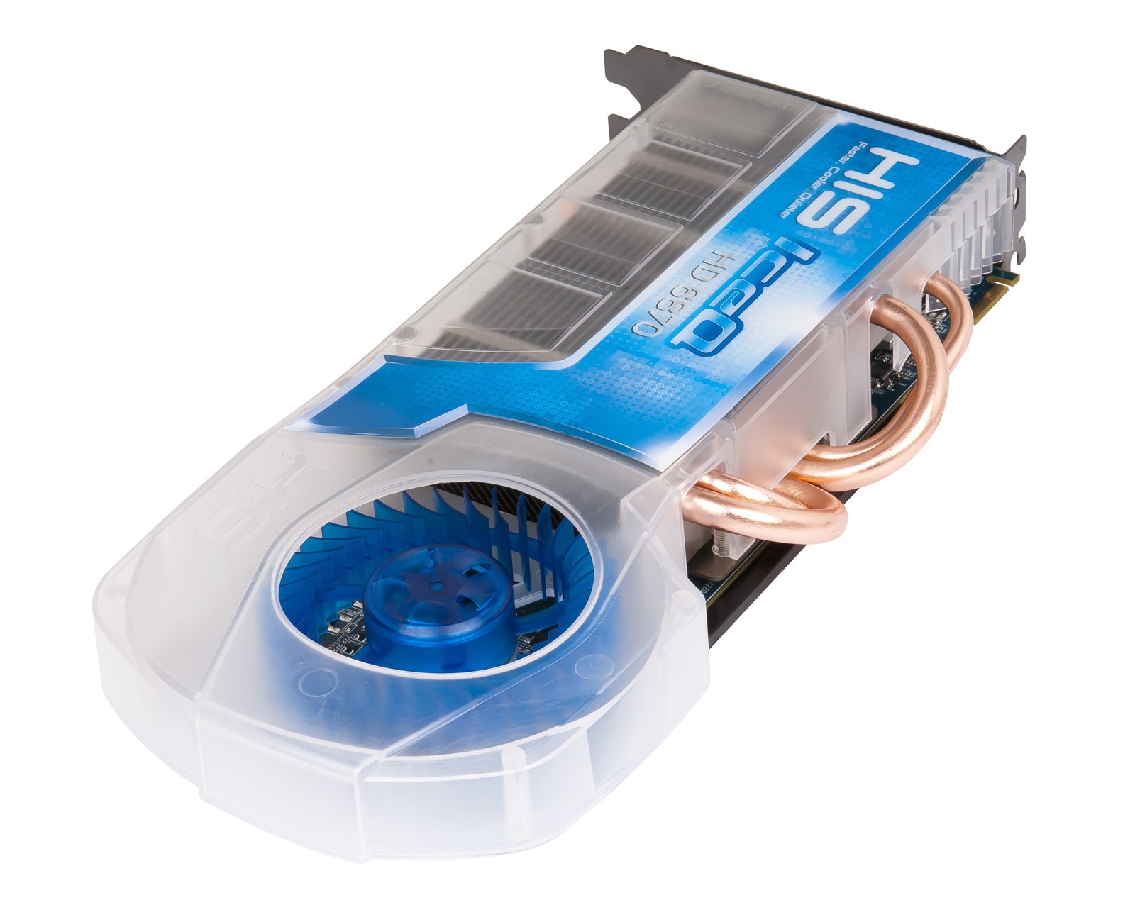

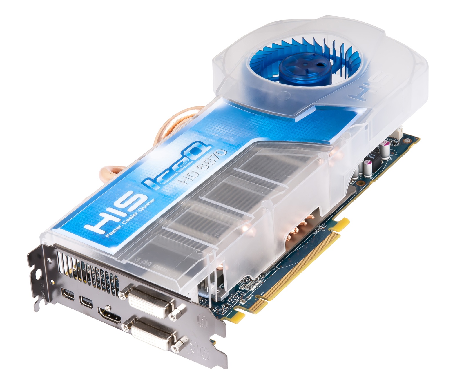

Heb zelf een vergelijkbare HTPC alleen met een krachtigere en vooral meer verbruikende maar wel stil HIS 6870 IceQ model, en de mijne is onhoorbaar tijdens normaal HTPC gebruik, en tijdens gamen hoor je zachtjes de fan, maar alleen als je er echt op let.
Afbeeldingslocatie: http://tweakers.net/ext/f/QBnGaDqAlm3WtCrfJaEkKkBu/thumb.jpg Afbeeldingslocatie: http://tweakers.net/ext/f/x6HQlV9u2PZGyTUExJyNhHsz/thumb.jpg Afbeeldingslocatie: http://tweakers.net/ext/f/lW9gLAX3t3lcqoWRbIXZdpgt/thumb.jpg Afbeeldingslocatie: http://tweakers.net/ext/f/LnILWCowE0MpMzJ3r8PqFVpM/thumb.jpg
HIS 6870 IceQ Turbo
En HIS heeft van die zelfde kaart ook een 78x0 en 79x0 uitvoering.
Afbeeldingslocatie: http://tweakers.net/ext/f/mwfuZ4NofKNJEuCAH9hr5NQU/thumb.jpg
HIS 7870 IceQ Turbo
[ Voor 9% gewijzigd door player-x op 18-11-2012 22:41 . Reden: Extra geheugen weg gehaalt ]

Denk daar naast dat zelfs een HIS 7870 IceQ Turbo een goede optie is voor hem, als het in zijn budget zit, daar de koeler die op de HIS kaart zit, uit eigen ervaring, zeer stil is tijdens rust.
