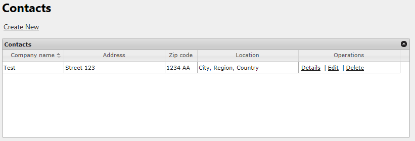

Ik heb de afgelopen dagen nog maar eens een avondje of wat geknutseld om te kijken of ik het een en ander begrijp. Ik heb nu dit:

En dat ziet er dan zo uit:
MVC 4 Contacts jqGrid
Verder voorziet de controller, dankzij een generieke base-implementatie, in CRUD-operaties voor het opgegeven Model. Daarnaast heeft die controller een JSON-feed van alle entities, die door het grid wordt aangesproken. :) Op deze manier kan ik eenvoudig en snel CRUD-schermen bouwen voor generieke models, terwijl het geheel uitbreidbaar blijft voor models en views die meer vereisen.
Mijn vraag in eerste instantie ging over de koppeling tussen het viewmodel en het entity model, maar ik geloof dat ik dat met mijn DataAccess voorlopig heb opgevangen (ik vind dat data ophalen en koppelen helemaal geen controller-werk, een controller mapt URL's naar acties die mogelijk iets met data doen, als dat het geval is dan spreken ze de DataAccess aan).
Als ik nu een niet-generiek viewmodel nodig heb (dat wil zeggen: een viewmodel dat níet één-op-één mapt naar een databasetabel), creëer ik een DataAccess voor dat model waarin ik de (hier niet zichtbare) LoadAll(), CreateOrUpdate() en Delete() override en (bijvoorbeeld middels AutoMapper) een koppeling maak tussen de viewdata en de databasedata. :)
Over de naamgeving van sommige elementen ben ik nog niet tevreden, dat komt nog wel als ik hiermee verder ga. Ik begrijp de basis nu in ieder geval iets beter.
Voel je vrij dit ontwerp te bekritiseren. :)
[ Voor 7% gewijzigd door CodeCaster op 15-11-2012 10:30 ]
Waar is de brand, meester?
  • Haan
  • Laatst online: 21-10 08:28
Haan
dotnetter
Het is in ieder geval heel anders dan ik zelf zou doen, maar ik ben er nog niet uit of dat goed of slecht is :P
Wat doen die [NotMapped] en [ScriptIgnore] die je in je model gebruikt? Heb je die zelf gemaakt, want het zijn volgens mij geen standaard attributes?

Voor wat Entity Framework betreft zijn mijn models wel entity models, zodra ik ze als DbSet<Model> toevoeg aan mijn context.
Als ik dan stiekem toch een viewspecifiek veld aan een generiek (1-op-1-)model wil toevoegen, gebruik ik [NotMapped], een attribute uit Entity Framework 5, wat ervoor zorgt dat de gemarkeerde property niet als kolom wordt aangemaakt in je database.
De zo gemarkeerde property kan ik dan vanuit mijn Controller, DataAccess en View wel aanspreken, bijvoorbeeld voor een lijstje met keuze-opties voor een dropdown.
[ScriptIgnore] (MSDN) zorgt voor hetzelfde effect, maar dan richting de JSON-feed, wat in sommige gevallen ook wenselijk kan zijn.
Maar vertel, hoe zou jij het doen? :P

Ah dat had ik zelf kunnen bedenken dat het uit EF komt (ik kan dat meestal niet gebruiken, omdat ik alles via een webservice moet doen).
Maar is het niet zo dat de entity classes partial zijn, waardoor je gewoon extra properties in je eigen partial Contact class kan zetten, zonder dat invloed heeft op database kolommen?
Kater? Eerst water, de rest komt later
  • CodeCaster
CodeCaster
Stop AI Slop
Ik kon de documentatie van die NotMapped ook lastig vinden. Vanaf .NET 4.5 zit hij in het framework. :)
Maar partials gaan hier niet helpen, want EF Code First met POCO's werkt in runtime. Partial classes worden compile-time al bij elkaar geraapt, dat onderscheid is in runtime dus weg.
Een alternatief voor de aanpak met attributes is whitelisting, waarbij ik met de door * Down aangegeven fluent mapping properties kan mappen aan kolommen. Hier voel ik minder voor dan voor blacklisting middels deze attributen, maar wanneer ik specifiekere mappings nodig ga hebben ga ik hier zeker nog naar kijken.

Ik hecht persoonlijk meer waarde aan schone POCO's die niet door attributen zijn vervuild. Daarbij wordt die whitelisting met 2 clicks (give or take) voor je gegenereerd en dus erg makkelijk te wijzigen. En blacklisting vind ik daarbij nog eens behoorlijk minder éénduidig.
Maar goed, je kunt aardig wat kanten op :+
Mother north, how can they sleep while their beds are burning?
  • D-Raven
  • Laatst online: 16-10-2025
@CodeCaster ik heb in spirit dezelfde verdeling van verantwoordelijkheden. Alleen heb ik het zo opgezet dat wat jij je DAO noemt (DataAccess) noem ik een MapperService. Daarnaast neemt de controller alleen een afhankelijkheid op deze MapperService en heeft deze geen weet van whatever de data vandaan komt.
De MapperService weet precies welke data hij nodig heeft om een bepaalde viewmodel te genereren. Dus hij neemt de afhankelijkheid op je datacontext, webservice, of waar ook je data vandaan komt.
En ik sluit me aan bij Down, ik vind attributes op mn (data)model ook maar niks. Heb zelf sterk de voorkeur voor schone POCO's. Mijn mapperservice weet hoe en welke properties er gemapped moeten worden.
Behoorlijk, ja. Bedankt voor jullie bijdragen. :)
Het "framework" dat ik aan het bouwen ben tussen mijn applicatie en ASP.NET MVC om die laatste beter te leren begrijpen, gaat aardig op ASP.net Awesome - jQuery Ajax Controls (waar ik vanavond op stuitte) lijken. De mijne is niet zo flashy met jQuery (die staat voor hierna op de lijst...), maar de standaardzaken als JSON-grids (middels jqGrid), (multi)lookupboxen en weet ik wat met eigen controllers had ik ook al geïmplementeerd, of in ieder geval de logica voor opgebouwd. :+
Een licentie voor die library van ze kost € 200, misschien toch maar overwegen. Je mag vast wel eerst wat tegen de library bouwen die bij de demo zit, dan maar geen source. O-) Als het dan bevalt en ik ga het ooit inzetten, betaal ik wel.
