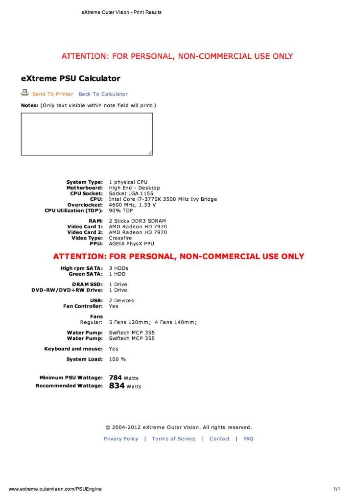

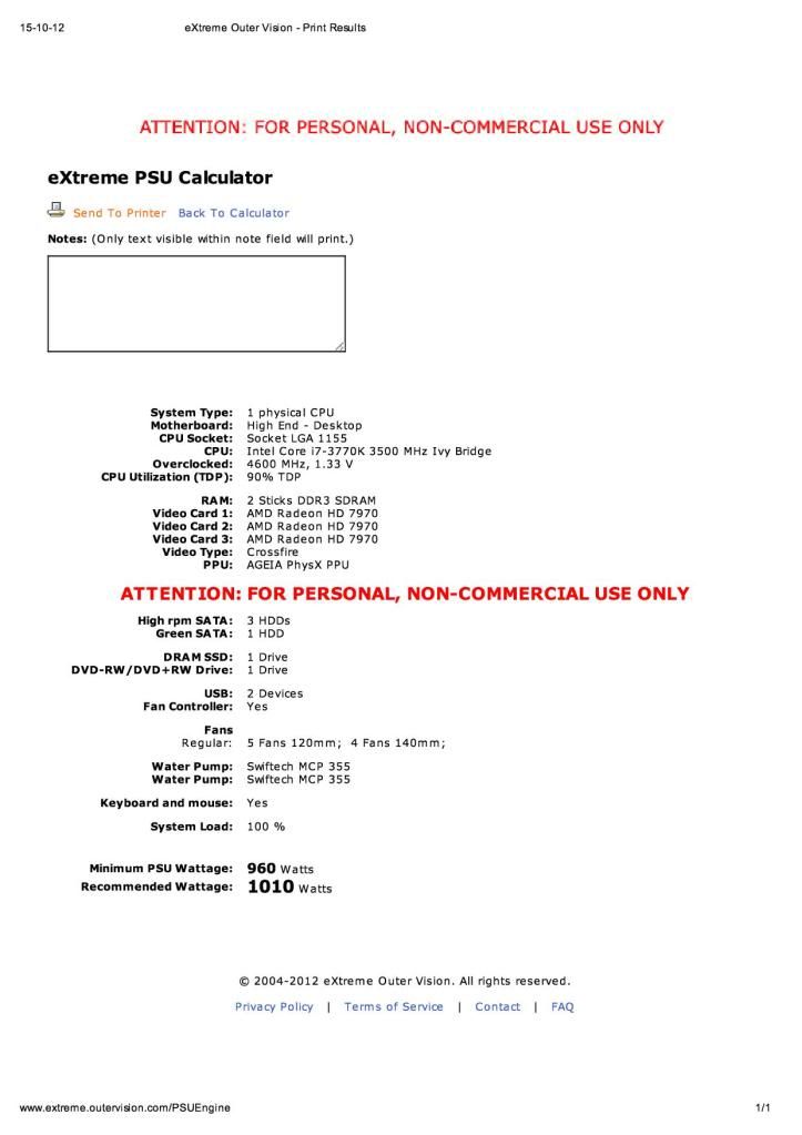

ok, even wat misverstanden verhelpen!
2x HD7970 volgens mijn config:
Afbeeldingslocatie: http://i766.photobucket.com/albums/xx308/robbyvw/2xhd7970.jpg
3x HD7970 volgens mijn config:
Afbeeldingslocatie: http://i766.photobucket.com/albums/xx308/robbyvw/3xhd7970.jpg
kom ik dan echt 10 watt te kort???? :X
dit zijn trouwens wel de full load waarden..
[ Voor 6% gewijzigd door robbyvw23 op 15-10-2012 10:37 ]

robbyvw23 schreef op maandag 15 oktober 2012 @ 10:37:
Als deze aanbevelingen van hetzelfde caliber zijn als de aanbevelingen op de doos van de GPU dan zou ik zeggen dat je er gemakkelijk nog 100W kan aftrekken en dan heb je nog wat speling. Als deze waardes wat accurater zijn dan dat dan zou ik denken dat die 10W te verwaarlozen is. Daarnaast zul je met normaal gebruik nooit alles 100% draaien en wordt de 1000W dus nooit bereikt. Bij gaming zul je zeker met zo'n systeem nooit boven de 70% uitkomen. Renderen, benchmarks enzovoort vallen uiteraard hoger uit maar dan nog... dat je 10W tekort komt lijkt mij wel erg sterk!

Specs van je CM psu:
Output Capaciteit 1000W
Maximale output capaciteit 1200W
Als TS op een 3 monitor setup in BF3 op ultra draait, zullen de GPU's aardig vaak tussen de 95/100% zitten.
Ik zou zeggen probeer het met die voeding, check of hij heet wordt bij gamen of onstabiel wordt.
Voeding vervangen kan altijd nog. Deze voeding kan wel wat hebben.
