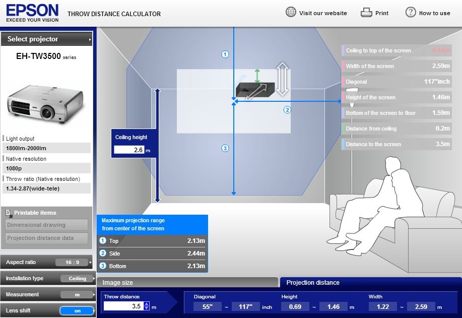

Ik ga morgen mijn bestelde Epson TW3200 ophalen. Ook heb ik er een scherm bij, de:
pricewatch unsorted: Optoma Panoview 16:9 106" (DE-9106EGA)
Deze 106inch, elektrisch en ver binnen je budget!
Op de site van Epson kun je zien hoe groot je beeld gaat worden als je hem op een bepaalde afstand hangt.
http://support.epson-euro...hrowDistanceCalculatorNL/

Als tip: de projectietabellen in de Epson handleiding kloppen tot op de centimeter. Aanrader om die te gebruiken bij het uitmeten/ophangen. Ik heb ze zelf ook gebruikt en het klopte exact! :)

Epson TW3200 Throw Distance
Als ik het goed begrijp kan ik door de lens-shift naar beneden te zetten de projector bijna tegen het plafond plakken en toch het beeld ver genoeg naar beneden zetten?
In theorie wel maar probeer toch de projector met de lens-shift in het midden, zo goed mogelijk te monteren t.o.v. van je scherm en daarna met de lens-shift de laatste correctie toepassen. Als je de projector op de kop hangt, zal het beeld sowiezo al wat naar beter gericht zijn.
Bij mij hangt de bovenkant van het doek ongeveer 20 cm van het plafond.het hart van de lens hangt op ongeveer 45 cm van het plafond en heb de lens-shift bijna in het midden staan. Ik heb de projector op de kop hangen (aanbevolen bij plafondmontage)

Sowieso komt hij op zijn kop te hangen, aan een ceilingmount. Maar ik wil hem wel zo kort mogelijk tegen het plafond :)
