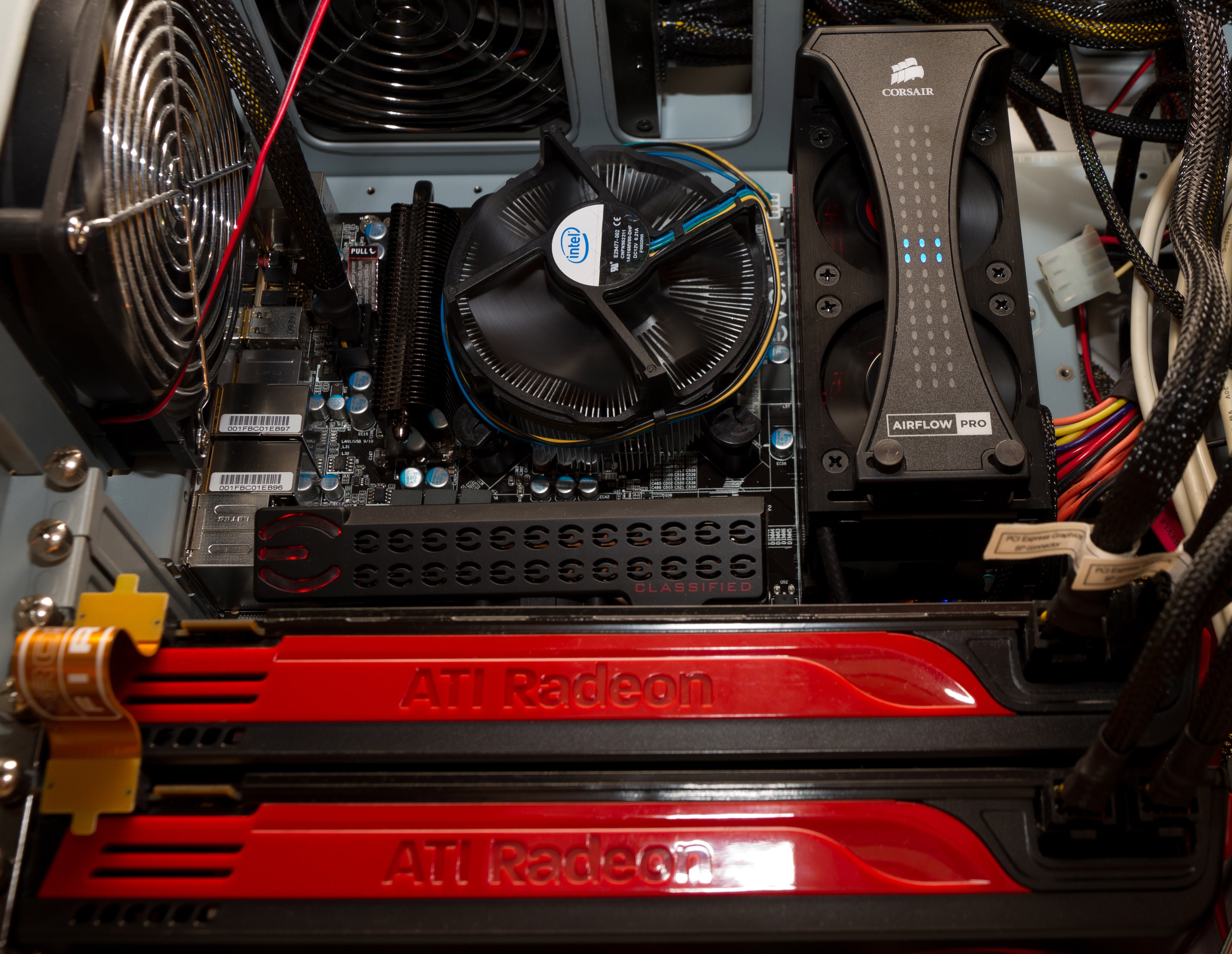

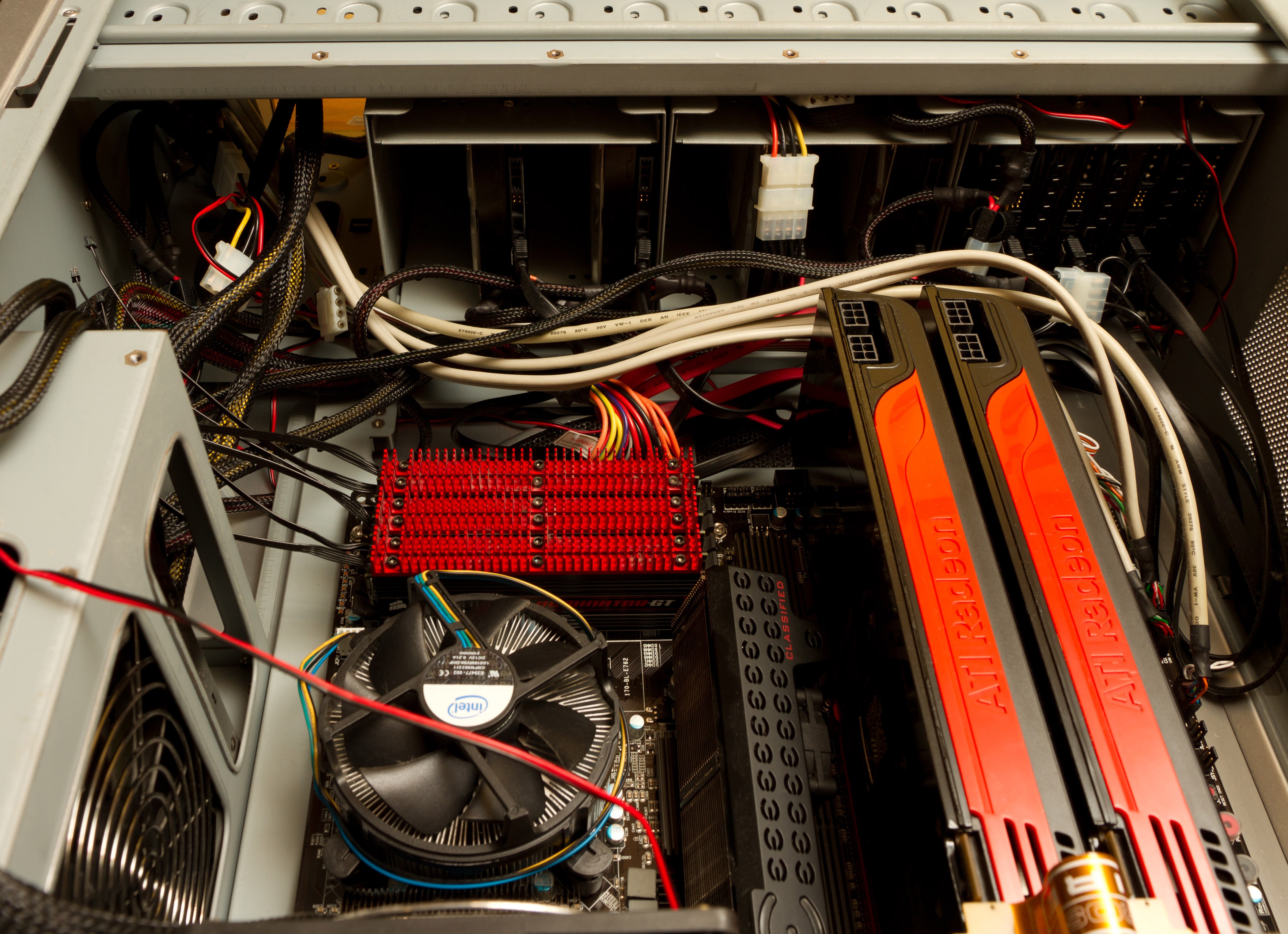

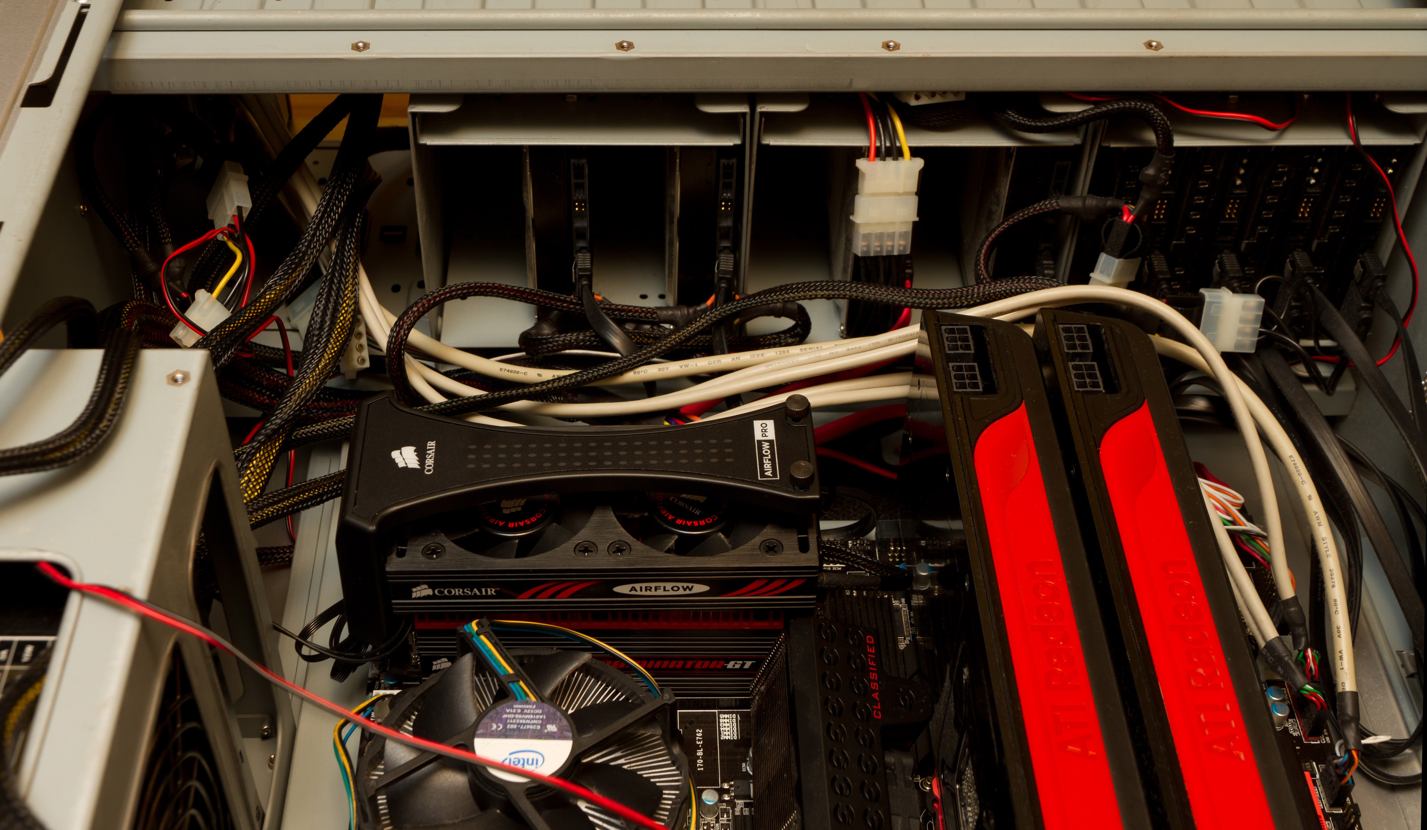

Ik weet niet of het goed te zien is, maar dit is mijn eigen setje :
Afbeeldingslocatie: http://tweakers.net/ext/f/Ljjx855rGaBHcv5jFo4gD2El/medium.jpgAfbeeldingslocatie: http://tweakers.net/ext/f/Kyky7S40LNImrxrptVZcU9CN/medium.jpgAfbeeldingslocatie: http://tweakers.net/ext/f/iUsjZoz4br9fU3rEXFe3rIWI/medium.jpg
Past IMHO op elk setje geheugen :)
En ja het is horror om een stock intel boxed ding in zo'n systeem te hebben, maar het is effe niet anders... bepaalde plannen die wat anders zijn gelopen en zo :P

Goed dat je foto's plaatst want een paar dingen vallen mij al op namelijk allereerst zou ik eens ermee beginnen met een beetje kabelmanagement en de bekabeling zoveel mogelijk weg te gaan werken voor een betere airflow.
Vervolgens zie ik er een batterij harddisks zitten en dan opeens 2 cages waar bijna niets in zit en je al eens die bovenste cage met die 2 harddisks eens helemaal naar boven kan gaan verplaatsen. Ik weet ook verder niet hoeveel GB of TB die harddisks zijn.
Wanneer je nou allemaal kleinere harddisks erin hebt zitten zou ik je aanraden van pak dan b.v. 2 grote harddisks in plaats van een bundel kleine. Al die harddisks blokkeren namelijk sowieso al je intakefans en daarbij verhogen ze ook nog eens de temperatuur in je kast.

Roel1966 schreef op zaterdag 22 september 2012 @ 16:28:
:D Grapjas... in deze dure tijden HDD's gaan kopen : Het is een STACKER dus die hoort propvol te zitten, maar niet tegen de huidige prijzen ;)
Trouwens ooit zag het er zo uit en was het allemaal veel netter behalve bovenin dan, maar dat kon me ook niet echt schelen :
"Zoom foto" richting kabels.
Het is een old school big tower die het je behoorlijk moeilijk maakt om alles netjes te krijgen dus het kan me vandaag de dag niet meer echt boeien allemaal : Als het maar werkt...
