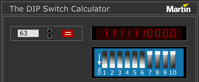

Daarnaast gaat volgens mij de adressering fout, met de volgende website kan je kijken welk adres de dipswitches aangeeft; http://theatrix.net/main/dip.htm
En als dat niet werkt, kan je misschien een foto maken van je setup? En een goeie foto van stand van de dipswitches?

  • MaNDaRK
  • Laatst online: 12-10 08:39
Drumstick3 schreef op woensdag 24 april 2013 @ 09:34:
Dit zal ik straks proberen als ik thuis ben
Ik ben nogal nieuw in dit straatje, dus ik zou echt niet weten wat een dipswitch is (op google kom ik ook niet echt iets herkenbaars tegen), en wat zou ik kunnen met die website die je noemde?
Alvast bedankt!
Op de achterkant van je KaKu schakelaar zit een switch om te bepalen op welk kanaal je zit. Op de volgende foto kan je het goed zien:
Afbeeldingslocatie: http://tweakers.net/ext/f/iFuRvslPuiwDvruKPkhXPvV1/medium.jpg
Het rooie blokje met de schuif schakelaars zijn de dipswitches.
Zoals je ziet staan de eerste 6 aan, dat betekend dat je op kanaal 63 zit.
Afbeeldingslocatie: http://tweakers.net/ext/f/wh4RmCicUwkevzB39iQWvfsS/full.png
Succes :)
