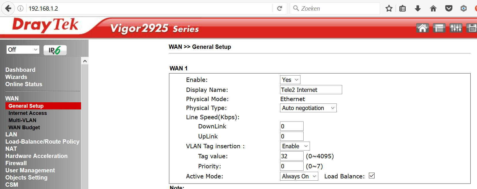

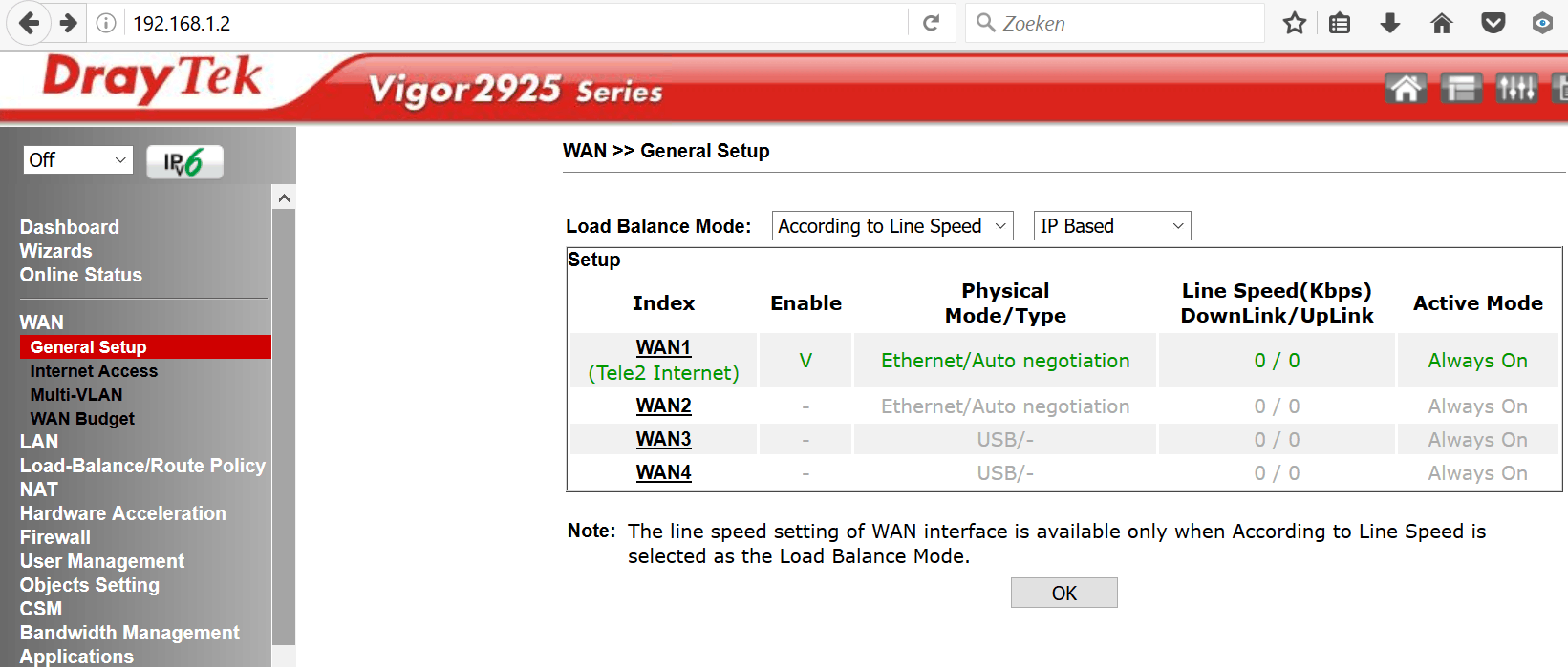

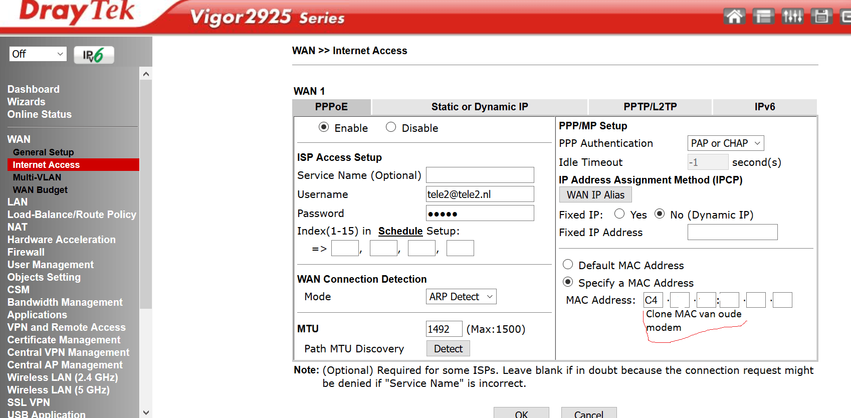

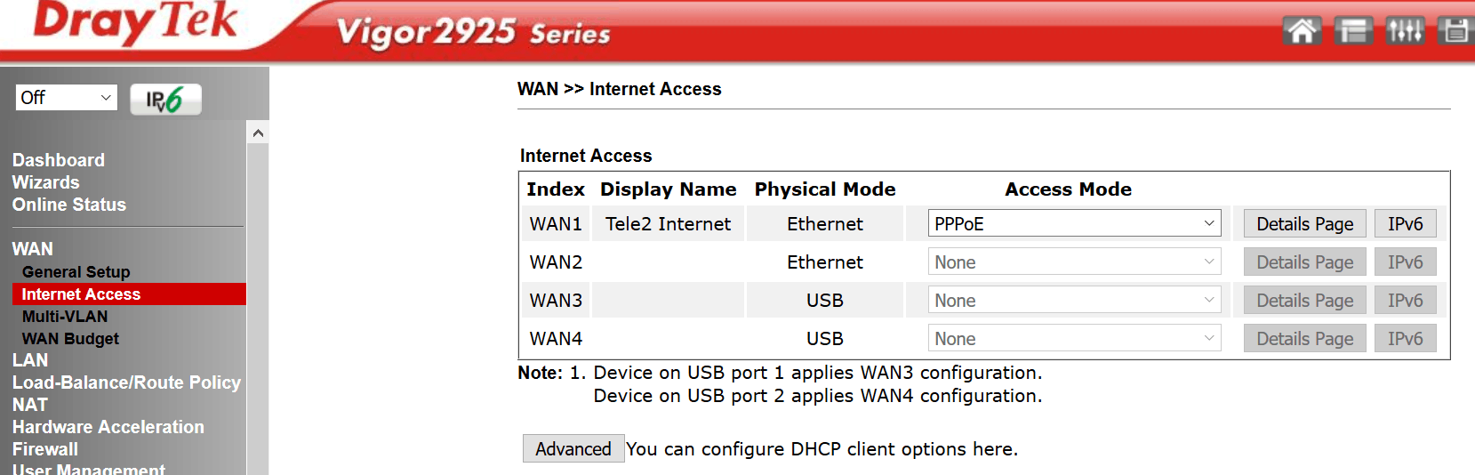

Het is gelukt om verbinding te maken. Nu loop ik tegen een vreemd probleem aan. Ik kan geen websites openen, althans dat dacht ik. Als ik youtube.com, google of Facebook open, dan werken ze perfect en supersnel. Elke willekeurige andere site (nu.nl, tweakers.net, etc.) werken NIET. Er blijft staan: verbinding maken. Ik heb Firefox, Edge en IE geprobeerd als browser. DNS cache geflushed en CCleaner erop los gelaten.
>:) Opgelost: MTU op 1492 gezet. _/-\o_
Voor de Draytek Vigor 2925AC instellingen voor Tele2 (mochten anderen hiernaar zoeken):
1.Wan general setup
2.Wan general setup
Internet Access
4. Internet Access
[ Voor 49% gewijzigd door joeri81 op 24-01-2017 21:50 . Reden: Toch gelukt! Instellingen online gezet ter info voor andere users ]
  • Zerobase
Vwb die MTU: Ik heb geprobeerd om de MTU van het Drayek modem op 1508 te zetten, maar helaas gaat het modem niet hoger dan 1500. Had dit wel gewerkt dan zou je de MTU van je PPPoE verbinding op 1500 hebben kunnen zetten (Mits Tele2 dit ondersteunt).
De MTU van mijn PPPoE verbinding staat nu ook op 1492.
