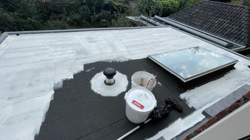

In de landbouw hebben ze als experiment een donker dak wit geverfd met witkalk, scheelde 3 tot 4 graden *onder* het dak. Zie http://agroenergiek.nl/content/witkalken-daken. Gebeurt blijkbaar veel in de tuinbouw, dus zal vast effect hebben.
Nu dacht ik dat die jongens vast geen verf bij de bouwmarkt hebben gekocht voor 10 euro per liter... Googelend op witverf tuinbouw kwam ik op deze site waar je voor 11 euro 20 liter kunt maken: https://www.tuinadvies.nl...witvast-schermmiddel-5-kg. Genoeg voor 200 m2.
Lijkt me een experimentje waard. Zelf nog niet geprobeerd, maar hou me aanbevolen als iemand dat wel doet.

Toevallig hier gekomen via Google. Terwijl ik bezig was in het zonnepanelen topic. Er is speciale verf voor:
https://www.bouwmaat.nl/i...-liter/product/0000561633
[ Voor 1% gewijzigd door ThinkPad op 25-07-2018 22:24 . Reden: Referral iets (?) uit URL gehaald ]

loki504 schreef op vrijdag 20 juli 2018 @ 11:40:
Kijk hier was ik naar opzoek. Zeker met de aanhoudende warmte toch maar eens proberen.

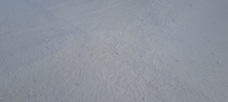

Kun je niet beter dat 'witvast' van iets hoger nemen? Dat spoelt na een tijdje weer weg door de regen.
In de winter is de warmte van de zon wel weer mooi meegenomen, zonde als je dak dan nog wit is :)
Is nu ook nog eens in de aanbieding zie ik.
[ Voor 5% gewijzigd door ThinkPad op 25-07-2018 22:25 ]
  • blissard
  • Laatst online: 12-09 19:01
Eens met thinkpad. Gewoon de allergoedkoopste witkalk nemen. Dat gaat een paar weken mee en spoelt mooi weg als je de warmte juist weer kunt gebruiken. En, in een duurzaamheidstopic ook niet onbelangrijk, het is de minst milieubelastende optie.
[ Voor 23% gewijzigd door blissard op 25-07-2018 22:43 ]

hier thuis heb ik vorige maand mijn dak in de witkalk gezet. Even rommelen om de juiste methode te vinden, maar uiteindelijk lukte het met een pompspuit (gifspuit) met een grotere nozzle erop.
Paar stukjes expres zwart gehouden, nu kan ik meten. Dit scheelt op windarme dagen toch ongeveer 25 graden daktemperatuur. Met een Fluke IR-meter gemeten, dus misschien dat ook de reflectie meetelt in de tempmeting, maar komt er op neer dat het dak 40 ipv 60 graden is.
t.o.v de binnentemp van <25gr is dit dus een verschil van 40-25=15 t.o.v. 60-25=35 graden. Simpel gezegd is het temperatuurverschil gehalveerd, en de warmtedoorslag dus ook.
In het verleden heb ik ook met water geneveld, maar dat was toch complexer met timers en kleppen e.d. De kalk schilfert een klein beetje, en geeft wel een beetje rommel op de tuinmeubelen e.d.

Ik heb mijn dakkapel (35m2 ongeveer) geverfd met warmte werende witte EPDM verf.
Ik had ongeveer 12,5 liter nodig (twee keer gedaan).
Mijn huis heeft een vide en alle deuren komen uit op de centrale ruimte. Door de hoogte is er wel verschil tussen boven en beneden qua temperatuur. Ongeveer 5 graden. De trap oplopen was vroeger altijd een heel duidelijk merkbaar verschil, je liep echt de warmte in.
Door het dakkapel te verven bemerkten we al enkele graden verschil (ik gok rond de 3) en naar boven lopen was opeens een andere ervaring :), het verschil was veel minder.
Inmiddels heb ik ook bij bijna alle ramen en lichtkoepels waar zon op staat warmte werende folie geplaatst.
Vandaag 25 juli 2019 (debiel heet): 26 graden beneden (thermostaat, afgerond halve graden) en 26.8 boven (los metertje, afgerond op .2 graden).
Ik moet nog 1 lichtkoepel en 1 raam, ik denk dat ik het verschil nog wel kan halveren. (Het lichtkoepel is erg centraal dus zal relatief veel invloed hebben).
Hoeveel invloed dit in totaal heeft op de algehele temperatuur kan ik niet zeggen, maar gezien het bijna verdwijnen van het verschil in temp tussen boven en beneden denk ik dat het wel enkele graden zal zijn.
PS, mijn dakkapel kan geen extra gewicht dragen dus wit verven was de enige mogelijkheid
EDIT: Inmiddels ook de laatste koepel+raam met folie beplakt. Verschil tussen boven en beneden is vaker 0.5 nog maar weinig erboven gezeten nu. Met de afrondingsproblemen zeg ik: missie geslaagd.
Wel belangrijk puntje: de witte verf lijkt wel makkelijk te slijten. Misschien had ik het er dikker op moeten smeren.
Mocht iemand over een paar jaar willen weten hoe het ermee staat en ik heb hier niet geupdate: stuur me gerust een pm.

Afbeeldingslocatie: https://tweakers.net/i/WX8e70Vi8I-Eelm1OBrrgUyjyYs=/800x/filters:strip_icc():strip_exif()/f/image/WfmODOSEoFXM5HbBWVdaVvev.jpg?f=fotoalbum_large
Afbeeldingslocatie: https://tweakers.net/i/lwdvT8k2CwBJntaT_tOKDnlHHQo=/800x/filters:strip_icc():strip_exif()/f/image/NrVI4aOYDOde817pyRbNgtSD.jpg?f=fotoalbum_large
Best nog een werkje, maar het zit erop. Twee lagen. Je moet nog best doorwerken, en voorbereiding is ook wel wat. Je bent namelijk best lang bezig met het schoonmaken van tevoren. En als je dan bezig bent (dit is een soort 2-componenten spul dat je in die witte emmer mengt) wordt het spul steeds dikker zodat je op een gegeven moment met een soort dikke stopverf in de weer bent. En het mag niet warmer dan 25 graden zijn, en niet te vochtig, en de volgende laag mag pas na drie uur… kapsonesspul hoor. Maar komende week weten we wel of het werkt. Hoop het wel, hier ligt voor een paar honderd euro |:(

Gramser schreef op zondag 25 augustus 2024 @ 16:41:
Wil je delen welk product je gebruikt hebt?
Je ondergrond is gewone bitumen?
  • Gramser
  • Registratie: Juli 2020
  • Laatst online: 07:33
Ja hoor. Het is dit spul: https://www.buizenspuiten.nl/witte-dakcoating/
En inderdaad, gewone bitumen. Wel met heel veel van dat losse leisteengruis erop, dus dat was wel even een werkje om dat weg te krijgen. Maar ja, je moet toch een keer in je leven je dak hebben gestofzuigd :+

Ay, rendement 10 m2 ... Ik heb bijna 90 m2. Toch eerst maar eens met tuinderskalk testen wat het effect is.

Voor iedereen die nog twijfelt aan het effect van wit schilderen:
Afbeeldingslocatie: https://tweakers.net/i/JKTOMr70BWBuKos9pJYa87hm98o=/full-fit-in/4920x3264/filters:max_bytes(3145728):no_upscale():strip_icc():fill(white):strip_exif()/f/image/ONgQFUQZneFM2ug2wAevQjgc.jpg?f=user_large
Linkerhelft van het dak is zwart bitumen, rechterhelft heeft een laag wit polyester. Dit is op een zonnige septemberdag met 25 graden.
Buitenzijde zwart: 58 graden.Afbeeldingslocatie: https://tweakers.net/i/6mhOA0zI1-UWqnNIcZoWzcMpGP8=/full-fit-in/4920x3264/filters:max_bytes(3145728):no_upscale():strip_icc():fill(white):strip_exif()/f/image/2tzzelC0ApwadT7GCLnri2Za.jpg?f=user_largeBuitenzijde wit: 30 gradenAfbeeldingslocatie: https://tweakers.net/i/UIP-WIOuHO1gij1IBYNNqDOxYGk=/full-fit-in/4920x3264/filters:max_bytes(3145728):no_upscale():strip_icc():fill(white):strip_exif()/f/image/tSAM5pecX3GExfc92SmYRPph.jpg?f=user_large
Binnenzijde zwart: 37 graden.Afbeeldingslocatie: https://tweakers.net/i/b3BGpO6VFc0csnwohdb5arUTm94=/full-fit-in/4920x3264/filters:max_bytes(3145728):no_upscale():strip_icc():fill(white):strip_exif()/f/image/QL0zpwIi2onLF4llTHO9Ro4W.jpg?f=user_largeBinnenzijde wit: 27 graden. Afbeeldingslocatie: https://tweakers.net/i/nVvdvmjlnujGPniuTyIQ02Qh1ts=/full-fit-in/4920x3264/filters:max_bytes(3145728):no_upscale():strip_icc():fill(white):strip_exif()/f/image/RmyPdDE5dcliQtaNNCbfBE2S.jpg?f=user_large
Tijdens de hetere zomerdagen zullen er nog veel grotere verschillen ontstaan.
Ik zal mijn aanpak even uitleggen zodat jullie kunnen kijken of deze aanpak met polyester ook voor jullie bruikbaar is.
Mijn situatie:
Een garagedak met rotte plekken in het onderliggende houtwerk. Nu geen tijd voor vervanging want dan doe ik het goed (isoleren, compleet nieuw opbouwen dikkere balken voor PV). Het dak is dus nu al 'op'. Hierdoor ben ik vrij om te 'beunen'. :P
Keuze materiaal
Eerder had ik al met wit polyester gespeeld op mijn polyester dakkapellen. Dat wilde ik nu weer doen en dan extra verstevigen met polyestervlies.
Behalve dit 'tweelagen systeem' kan je het ook simpel houden door maar met één laag te werken.
Voordelen:
- Wit (vergelend)
- Product lijkt gemaakt te zijn voor o.a. dakrenovaties.
- Goede reviews
- Zelf makkelijk aan te brengen
- Combinatie met polyestervlies zorgt voor versteviging rotte plekken
Nadelen
- Op basis van oplosmiddelen. Ik ben één keer met flinke koppijn van het dak gegaan. Je buren zullen het een dagje ruiken.
- Nieuw bitumen hierover zal waarschijnlijk niet gaan. Na de keuze voor polyester zal je er waarschijnlijk bij moeten blijven.
Aanpak:
1. Primer
Niet nodig voor bitumen volgens de handleiding. Ik heb de keuze gemaakt om het wél te doen omdat ik hoopte dat ik dan met één groot 25kg vat polyester uit zou komen. De primer vult gaatjes op, zorgt voor betere hechting en lost het bitumen niet op. Dit is gewoon een soort dik lijm waarmee ik het dak hebt voorbereid.
Bij een éénlaagsysteem zonder primer lost het polyester het bitumen op waardoor je zwarte strepen kan krijgen. Volgens de handleiding is dit geen probleem.
2. Details en reparaties.
Na de primer heb ik enkele (lekgeprikte) blazen en slechte plekken gerepareerd. Dan kon ik direct een gevoel krijgen met het vlies. Ook de aansluiting met de afvoer kon ik zo verstevigen.
Afbeeldingslocatie: https://tweakers.net/i/j7xqVVwLAnTJmJNlfp6V1lRoMhc=/x800/filters:strip_icc():strip_exif()/f/image/fGE7akQN6V40rRW1ZCXAMYHc.jpg?f=fotoalbum_largeAfbeeldingslocatie: https://tweakers.net/i/3tHgdMTGLlchkVtVYA3XYAPmVFg=/x800/filters:strip_icc():strip_exif()/f/image/XsVDJLGX3QLJTdMR4XAyzHVI.jpg?f=fotoalbum_large
3. Eerste laag polyester
Eerst heb ik de dakranden gedaan met een kwast of kleine roller. Het zinkwerk wilde ik namelijk niet onderkliederen.
Vervolgens ben ik per breedte van het vlies (125cm) het dak gaan 'verven' met het polyester. Hiervoor maakte ik gebruik van een grote vachtroller op stok. Toen er een goede laag op lag heb ik (soms met hulp) een laag vlies ingelegd. De lengte van het vlies kwam overeen met de breedte van het dak (3m). Ik kon via het dak van de buren het vlies strak trekken. Zolang het vlies niet in het polyester is gedrukt kan je het een beetje herstellen.
Vervolgens dien je het vlies in het polyester te rollen. Mijn ervaring is dat als ik dit te 'droog' doe dat het polyestervlies open gaat staan en gaat rafelen. Ik heb daarom met een grote pollepel polyester op het vlies gegoten voordat ik het uitrolde met de vachtroller. Hierdoor heb ik veel meer gebruikt dan de gebruiksaanwijzing aangaf.
Vervolgens heb ik met een overlap de volgende baan gedaan. Ik heb de overlappen 'volgens het boekje' aangepakt door richting het hoogste punt te werken. Dit is uiteindelijk onnodig doordat het polyester één geheel wordt. Opstaande randjes meepakken heb ik niet gedaan. Bij de uitloop merkte ik namelijk dat het niet goed vormt en daardoor lucht blijft bevatten.
Doordat het verbruik veel hoger lag heb ik het dak niet in één keer kunnen afronden. Daardoor heb ik wél die mooie plaatjes kunnen maken
Na het opdrogen van de eerste laag zag het er zo uit:
Afbeeldingslocatie: https://tweakers.net/i/8YYPGDgof_hEkiOYUUYPl1wPPxA=/800x/filters:strip_icc():strip_exif()/f/image/zmTX6CjsMgInUxHEFs2QRcby.jpg?f=fotoalbum_large Afbeeldingslocatie: https://tweakers.net/i/zRpTaKRMWumiw0vL_nhta06WEQw=/800x/filters:strip_icc():strip_exif()/f/image/bCssY2fkO99lPP91UdcO4WdZ.jpg?f=fotoalbum_large
Afbeeldingslocatie: https://tweakers.net/i/0TPYvaj-QahWBdPxUociZsnuntc=/800x/filters:strip_icc():strip_exif()/f/image/lPs1DaT2INAvAraaDH35t5ch.jpg?f=fotoalbum_large
Hier zie je het kleurverschil van twee aparte leveringen polyester. En je ziet het polyestervlies in de close-ups. De verzadiging verschilde uiteindelijk per plek.
4. Laatste laag
De laatste laag erop krijgen was gek genoeg nog best lastig. Reden? Het witte polyester werkt bijna té goed waardoor het dak niet opdroogt :+
We hebben nu een mooie zonnige nazomerweek met temperaturen van 25 graden achter de rug. Zelfs nog een briesje er bij. 's nachts is het redelijk helder waardoor er condens op het dak komt te staan...... Dat condens vormt uiteindelijk kleine plasjes. En zelfs met dit zonnige weer (en het briesje) blijft het dak zo koel dat dit niet verdampt! Bij bitumen zou dit al lang verdampt zijn.
Wie twijfelt er nu nog aan dat witte dakbedekking niet werkt?
Verbruik en kosten
Uiteindelijk heb ik méér verbruikt dan verwacht.
Handleiding: 2.5kg/m². Mijn verbruik: 3.2kg/m².
Ik had gehoopt(mede door eerdere ervaring op een polyesterdak) dat ik met de primer en het 'gladde bitumen' met het 25kg vaatje het hele dak met de eerste laag kon doen. Dit zou volgens de handleiding (1.5kg/m²) net wel/niet lukken. Uiteindelijk heb ik bijna 3x25kg gebruikt. Dat komt ook doordat ik méér rotte plekken had dan ik dacht en deze met meer dan één laag polyester hebt verstevigd.
Ook wil ik aangeven dat mijn dak er netter uitziet dan in het filmpje van de leverancier. Hierin zie je terug dat het vlies gaat rafelen en open gaat staan als je weinig polyester gebruikt.
Voor 24m² oppervlakte garagedak: (2m² driedubbel verstevigde plek meegerekend)
1 x 4kg primer: 60 euro
3 x 25 kg Impermax LY: 570 euro
1 x rol polyestervlies: 50 euro
Rollers, kwasten : 20 euro.
Totaal 700 euro.
Tip: koop een masker met koolstoffilter. Ik heb op een warme dag(lees flinke verdamping van de oplosmiddelen) beste koppijn gekregen.
Conclusie
Het is 40% duurder uitgevallen dan ik had gedacht vanwege het hogere verbruik.
Voor die prijs had ik ook een dakdekker kunnen laten komen en de zwakste plekken laten oplappen. Nu heb ik het héle dak gedaan, aandacht aan details en zwakke plekken kunnen geven en een paar mooie conclusies over het nut van een wit dak kunnen trekken.
Deze klus vond ik best makkelijk om te doen: ik heb tijdens de klus geen moeilijke keuzes hoeven te doen over materiaal of aanpak. Ook de werkzaamheden zelf waren telkens enkele uurtjes en geen hele dag. Ik had de materialen al allemaal in huis om te kunnen gebruiken als het weerbericht van een week bestendig was. Daarom had ik geen stress.
Het verschil in temperaturen is echt enorm. Dit heb ik bewezen met de IR camera én het feit dat zelfs het condens van voorgaande nacht niet compleet verdampt op een zonnige dag. Zwart bitumen komt er bij mij niet meer op!
Of polyester over het bitumen van jouw dak een optie durf ik niet te zeggen. In principe kan je na 10-15 jaar een nieuwe laag polyester er overheen doen, net zoals dat met bitumen gebeurd. Mocht je een andere partij(die alleen maar bitumen kan branden) aan je dak laat werken zal die het misschien als beunoplossing zien. Mijn dak was al slecht en ik denk dat ik de levensduur >10 jaar hebt verlengd(de leverancier geeft 25 jaar aan met twee lagen en vlies). Nu is de druk even van de ketel.
Mocht ik een relatief nieuw bitumen dak hebben zou ik wit polyester zeker overwegen. Maar waarschijnlijk zou ik dan elk voorjaar met witte kalk aan de slag gaan.
