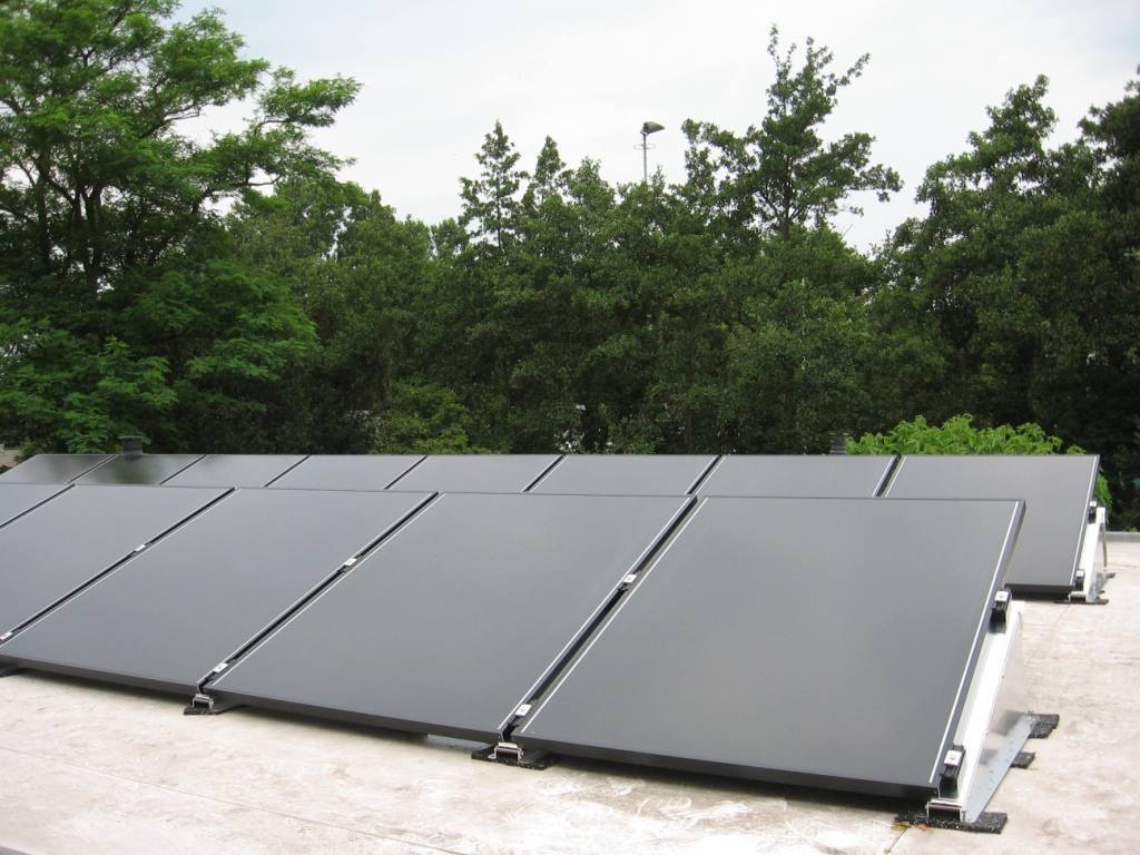

Gek idee misschien, maar kun je niet beter zonnepanelen op je dak plaatsen? Haalt een flink stuk warmte weg en je krijgt er nog electriciteit voor terug!

Metalrick schreef op woensdag 22 augustus 2012 @ 10:56:
Waarschijnlijk wel, maar dat is natuurlijk een hele andere orde van grootte aan investering.
Ik ga dit inderdaad ook op het dak van onze dakkapel doen met als reden.
1. Uitbreiding PV
2. Warmte op zolder terugdringen
3. Minder geluid op zolder als het regent.
Klassieke win-win-win :+

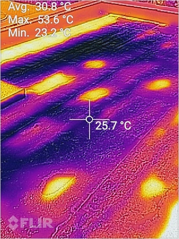

Even een kleine 'kick' van dit topic :P . In middels ben ik zelf in de situatie gekomen waarbij er een oplossing gezocht moet worden voor een groot plat dak waar het nu op de bovenste verdieping behoorlijk heet is.
Wat ik heb gemeten is dat het dak aan de onderkant zo'n 32 graden is op warme dagen, de dakbedekking zelf zo'n 55 graden!
Ook heb ik een poging gedaan om het dak te koelen met water maar ben tot de conclusie gekomen dat je hier dusdanig veel water voor nodig hebt (dak is zo'n 1400 m2) dat dit niet haalbaar is zonder externe bron. Het water geeft verkoeling maar de warmte die het zwarte dak uit straalt is dusdanig dat het geen zin heeft bij kleine hoeveelheden water.
Hier is het dak te zien besproeid met water, het blauwe is water maar gezien het dak niet helemaal egaal is worden niet alle vlakken gekoeld (gele vlekken).
Afbeeldingslocatie: https://tweakers.net/ext/f/5kX4oOb1MmM5nAeeHP2qA5ZH/full.jpg
Dit is de onderkant van het dak, die is vrij gelijk verwamd. Er zit nog isolatie tussen de dakbedekking en zwaluwstaart.
Afbeeldingslocatie: https://tweakers.net/ext/f/8GgGtc5FsALmz8UpL3RhBzjx/full.jpg
Ik hoop met het witte dak dit fors lager te krijgen, ik wil eerst een deel van het dak testen. Hebben mensen ervaringen met specifieke producten om dit te doen?

Uit ervaring kan ik zeggen dat het goed werkt.
Afbeeldingslocatie: https://tweakers.net/ext/f/u7iKMqBYTmLuVPXJIphxfNky/thumb.jpg
zonnepit ; L/W WP Pana MDC05F3E5

LauPro schreef op zaterdag 22 juli 2017 @ 21:26:
Heb je de infrarood-foto's bekeken? De onderkant van de zwaluwstraat (metaal) is bijna 34 graden C op sommige plekken. Dit werkt als een radiator aan het plafond en warmte de ruimtes er onder op tot zo'n 30 graden. Onwerkbaar dus.

RocketKoen schreef op zaterdag 22 juli 2017 @ 22:32:
Ik had het over de winter. Ik neem aan dat je foto's van de afgelopen (warme) weken zijn.

Had iemand al daadwerkelijk verf getest? Liefst goedkoper dan 70euro/2,5liter*? :)
Ik heb net mijn twee Solyndra panelen van het dak gehaald vanwege opnieuw voegen bij de buren (wat een **^$%#zooi geeft dat...). Dus zou nu de 3-4m^2 bitumendak eronder makkelijk even kunnen verven.
Ik had de panelen even tegen een muur gezet en met een laken erachter getest of een wit dak inderdaad beter werkt. Inderdaad ging het vermogen van 166 naar 200Watt, dus zeg 20% meer rendement. Nog steeds waardeloos (panelen zijn 165Wp PER STUK en stonden in volle zon).
Dit zijn er vier, ik heb er dus maar twee (waren spotgoedkoop, dus om mee te spelen gekocht, normale dak ligt vol met reguliere panelen.)
Afbeeldingslocatie: https://inhabitat.com/files/2009/12/solyndra-ed02.jpg
* 70 euro kosten: met 40W extra opbrengst gedurende ~5 uur per dag (ligt tot 13 uur in de schaduw en na 19 uur ook), is dat een ruime 1kWh per week: Laten we positief zijn en gokken dat we genoeg weken zon hebben om per jaar 40kWh extra op te wekken per jaar, da's 10euro besparing. Dan is de salderingsregeling afgeschaft voordat ik het geld van de verf terugverdient heb ;)
