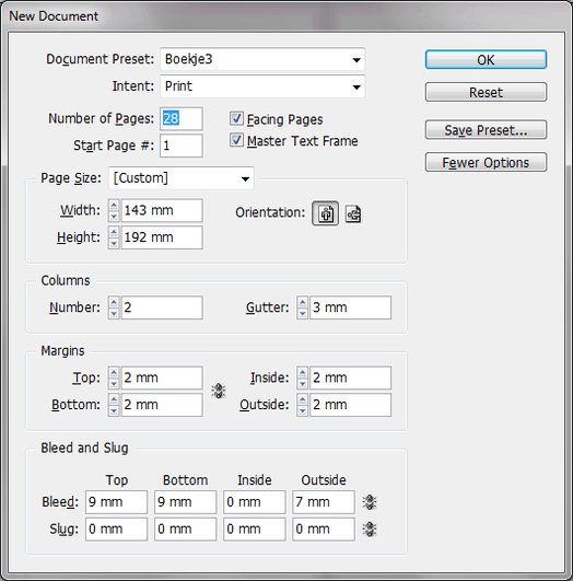

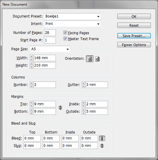

Daarnaast ben ik ook op zoek naar een mogelijkheid om de margin, bleed, gutter en slugs af te drukken, zodat ik kan zien wat de printer doet
Ik heb de volgende instellingen aangehouden (en 2mm extra marge aangehouden)
Afbeeldingslocatie: http://tweakers.net/ext/f/jjRZiFDJNCGrcG0g1jTPuhJi/thumb.png
Klik voor groot
Maar de printer lijkt de marges niet te respecteren.
Wie-o-wie kan me helpen :)

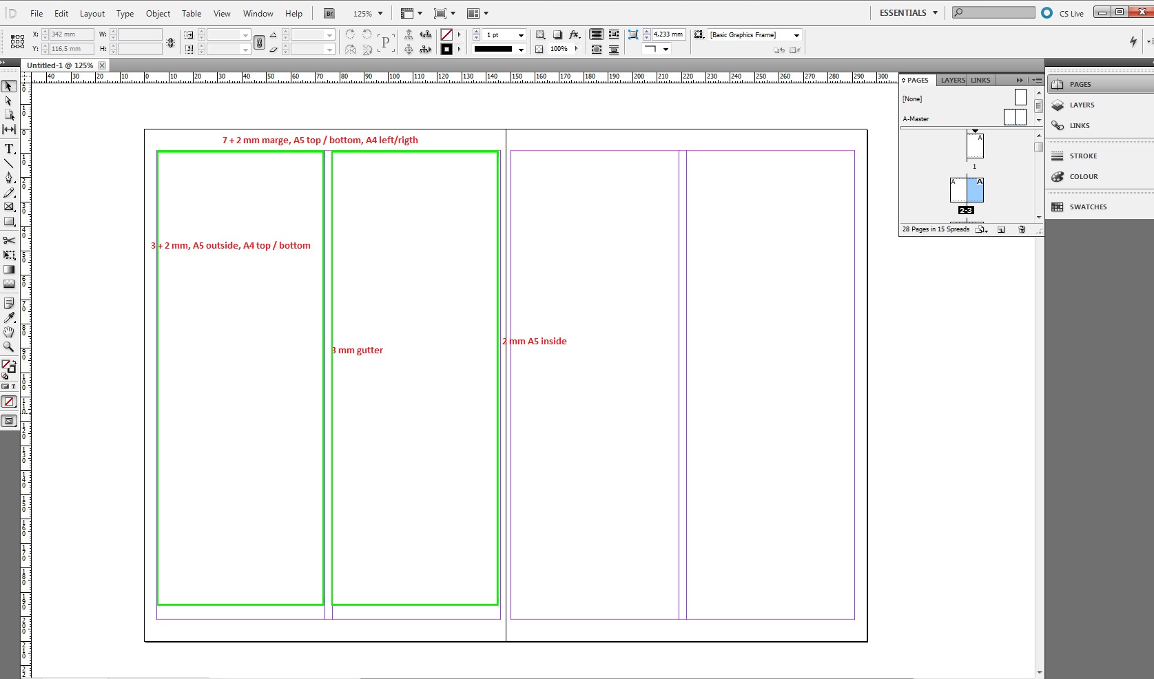

Spike_wolf schreef op zaterdag 11 augustus 2012 @ 16:43:
Je gooit nu wel gelijk je margins al verkeer om neer. Die 7mm die je boven en onder aan een A4 hebt staan, krijg je nu dus links bij je linker pagina's, en rechts bij je rechter pagina's, niet boven en onder zoals je nu ingesteld hebt :)
Nee toch?
Afbeeldingslocatie: http://tweakers.net/ext/f/steaLKxYJwkvPoglL0zzKocc/thumb.png
Wat op A4 boven en onder is word voor je A5 natuurlijk links en rechts.
Dat begrijp ik. In de bijgevoegde afbeelding heb ik geprobeerd mijn gedachtengang aan te geven. Dit komt toch overeen met wat jij stelt?
Hoeveel van die boekjes wil je straks uiteindelijk hebben? Ik heb het idee dat het een stuk makkelijker, mooier en goedkoper is als je het laat drukken, dan wanneer je het zelf print.
Uiteindelijk willen we een stuk of 80 boekjes hebben, mijn vriendin werkt bij een allround communicatieburea en we kunnen het bij de huisdrukker voor een vriendenprijsje laten doen, maar we willen nu gewoon thuis experimenteren.

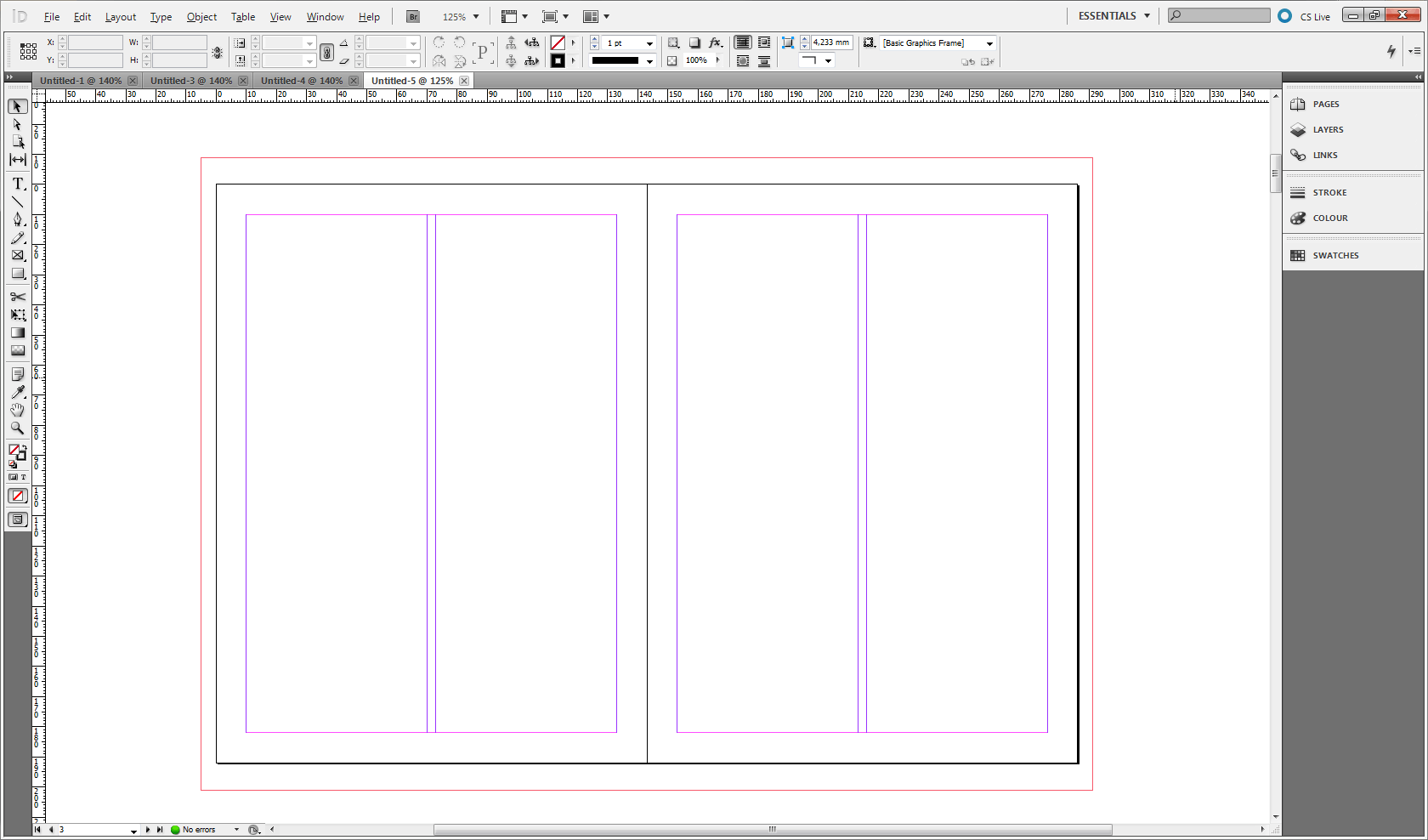

Oh wacht, ik heb scheef gelezen. Je A4 heeft in langschap 7mm boven en onder, en 3 links en rechts (klopt dat? De meeste printers hebben boven en onder (landschap links en rechts) juist een groter onprintbaar gebied).
Als je marges kloppen met je printer dan zou je alles binnen de paarse lijnen gewoon moeten kunnen printen, tenzij je printer het papier scheef naar binnen trekt wat ook regelmatig gebeurt.
Het kan ook zijn dat er iets fout gaat bij het doorsturen naar je printer waardoor 2x A5 niet perfect als A4 bij je printer aan komt.
Je kunt natuurlijk eens een A4 opzetten met deze marges en die printen om te zien of dat wel werkt, dan weet je in ieder geval of je marges kloppen :)

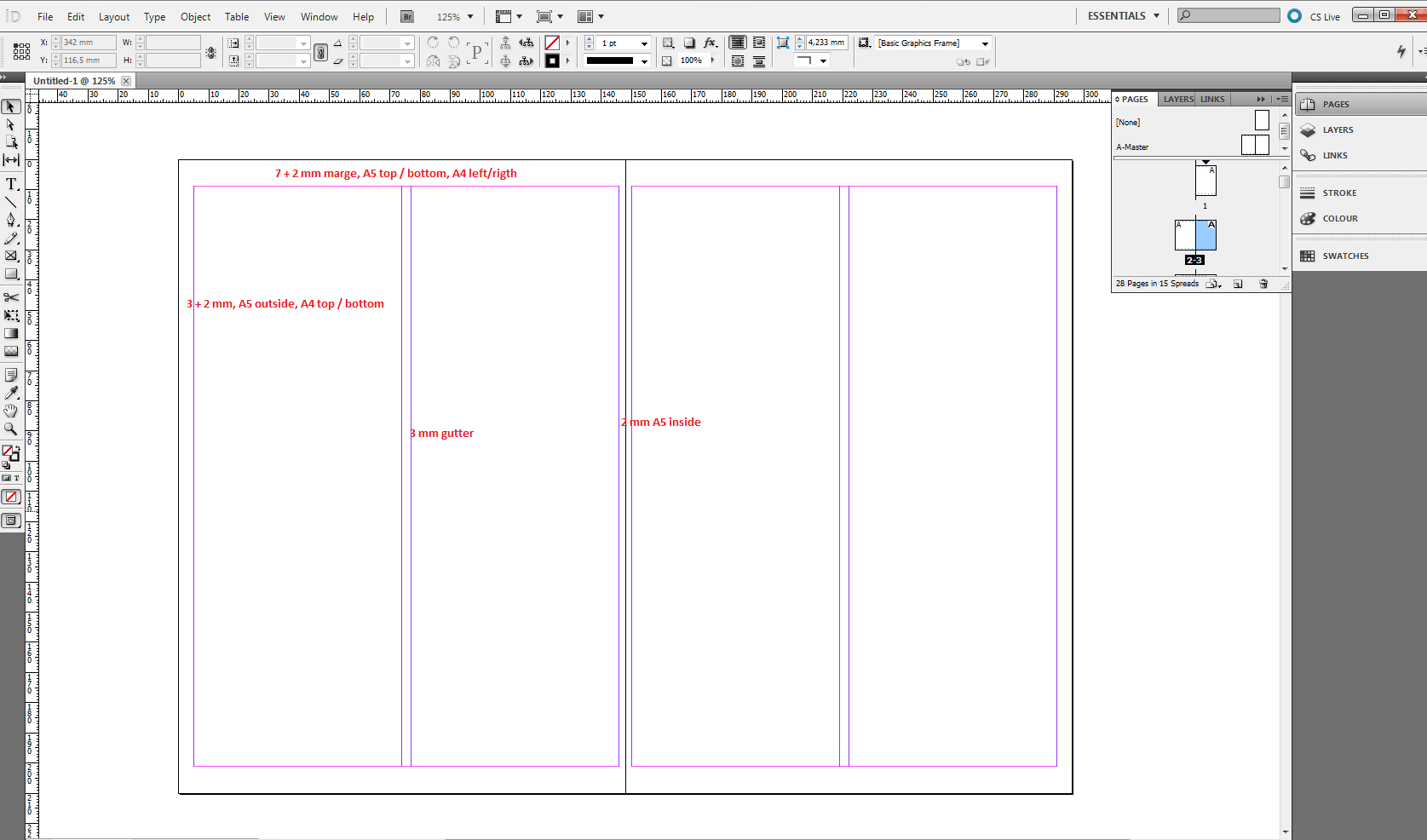

Ik heb nu dit ingesteld:
Afbeeldingslocatie: http://tweakers.net/ext/f/F2IcWZ8cIVKCW1zX2odF9iB2/thumb.png
Dat geeft:
Afbeeldingslocatie: http://tweakers.net/ext/f/55eYfoiN5wGG44u1OWCgMwmP/thumb.png
Dit is wat ik wil, maar dan anders;
Rood, dit is nu de fysieke afmeting van A4.
Zwart, dit is de printmarge van mijn printer, hierbinnen kan ik vrijelijk headers, paginanummering en nog meer plempen en dit wordt altijd afgedrukt.
Roze / paars, hierbinnen komt de echte tekst, de inhoud van het boekje.
Het probleem is nu alleen dat het rode kader op -7,-9 ligt van de printer en niet op 0,0.
Kan ik dit eenvoudig transleren?

Nu ga je toch helemaal de verkeerde kant op :)
De rode lijn is je bleed, daar heb je in jouw situatie niks mee te maken, dat is als je drukt op een groter vel dat je gaat bijsnijden, waarbij je zwarte lijn een snijlijn is, als je een afbeelding direct op die lijn laat eindigen en je snijdt een mm naast de lijn, dan heb je een witte streep langs de rand van je papier, dus zet je je afbeelding over de zwarte lijn in je bleed en dan mag je best een mm of 2 naast snijden zonder lelijke randen. Maar dat is hier niet van toepassing.
De zwarte rand is ALTIJD je papier rand, daar doe je niks aan. Je paarse lijnen zijn je papiermarge, die doen niks, is alleen om jou te helpen bij het plaatsen van je content.
Als je tekst in die lijnen wil zetten moet je daar een tekst container plaatsen welke zelf weer een hele andere afmeting kan hebben, maar deze zul je in dit geval dezelfde afmeting willen geven als je paarse kolommen. Jouw denkwijze is nu dat die datzelfde formaat moeten hebben, maar dat is niet zo.
Maak ze even breed, en laat ze even hoog beginnen maar laat ze aan de onderkant iets korter (de hoogte van een enkele regel plus een mm of wat speling). In deze leegte kun je nu je pagina nummering plaatsen. Lager kan niet omdat je printer niet lager kan printen.
