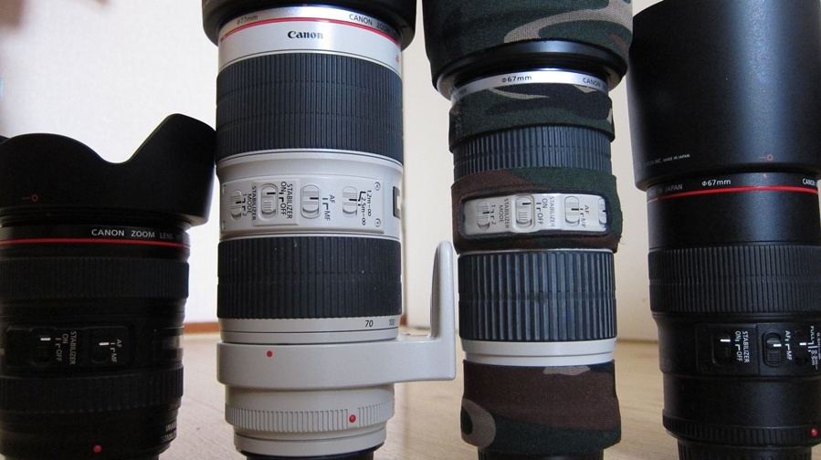

IS verschilt idd per lens, op volgorde de 4 IS lenzen qua geluid:
Afbeeldingslocatie: http://tweakers.net/ext/f/bv4mUPC7gCc1Wc2nadtQGhCD/full.jpg
De F2.8L II IS is stiller dan de F4L IS, dat komt waarschijnlijk doordat de F2.8L II een nieuwere IS heeft.
De 100L Macro IS is het luidst als je ermee gaat bewegen en dat komt waarschijnlijk weer door dat hybrid IS, als je het sil houdt is het weer minder luid.
Het is verder niet heel erg:
