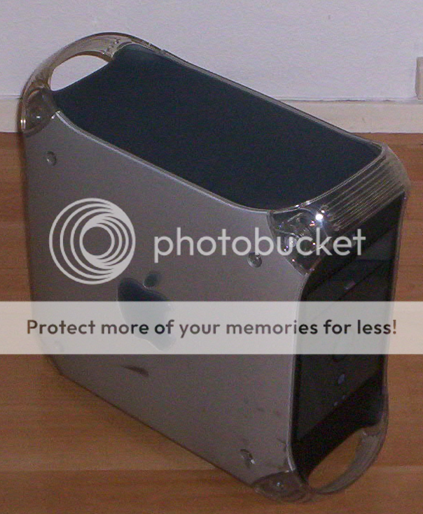

Het is weer zomervakantie en ik ben van plan om te beginnen met mijn allereerste casemod! :D
Deze oude PowerMac G4 is het slachtoffer:
Afbeeldingslocatie: http://i444.photobucket.com/albums/qq162/JuniorJoost/powermac_thumb.png
Nu ben ik van plan deze te gaan verven, maar aan de hand van de FAQ vroeg ik mij af of ik het plexiglas (wat aan de buitenkant van deze case zit) ook zou moeten schuren?
Als ik dit volgens jullie zou moeten schuren voordat ik primer aanbreng, welke korrel schuurpapier raden jullie mij dan aan? De primer die ik aanbreng moet gewoon multifunctioneel zijn?
Alvast heel erg bedankt! :)
