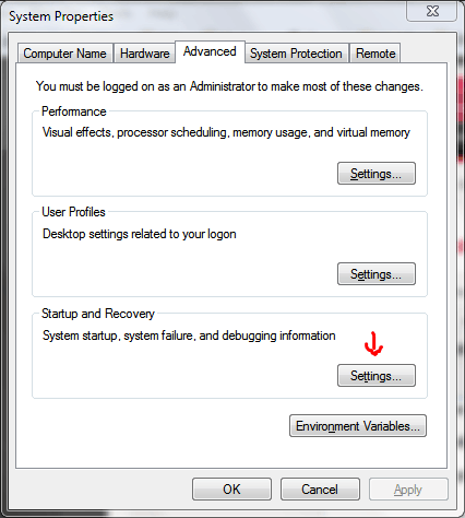

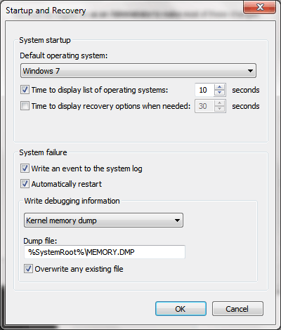

Ik heb wel een tip voor je, en dat is dat je je systeem configureert voor een kernel memory dump.
Die .dmp bevat namelijk potentieel nuttige info met betrekking tot de oorzaak.
control sysdm.cpl,,3
Afbeeldingslocatie: http://tweakers.net/ext/f/vceWZsHvakKb5cxDVXq8cb4t/full.png
Afbeeldingslocatie: http://tweakers.net/ext/f/G6wwcCOzWF4sGmMfHQXKDArW/full.png
[ Voor 35% gewijzigd door alt-92 op 24-06-2012 14:37 ]

Ik weet niet of dit wel of niet de bedoeling is, maar zou je kort kunnen uitleggen wat je bedoelt en hoe ik dat doe? :)
  • alt-92
alt-92
ye olde farte
zie hierboven.

Huh? Mijn vraag is dus hoe ik mijn systeem configureer voor een kernel memory dump, zoals jij oppert. Mis ik iets?
Edit: Raar, die post met al die handige plaatjes zag ik net niet. Thanks!
Als mn computer weer crasht, en ik heb die instellingen gewijzigd, dan krijg ik een soort log file van de crash of zo?
Edit2: Ok, even gekeken en die instellingen stonden al zo. Betekent dat dat ik allerlei nuttige informatie ergens in een logbestand heb staan? Dat ik wellicht hier kan delen met mensen die veel meer verstand van dit alles hebben?
Edit3: Excuus voor de vele edits, maar lijkt me beter dan nieuwe berichten. Volgens de settings wordt die .dmp file dus al aangemaakt. Als ik echter mijn schijf doorzoek op dat bestandstype krijg ik alleen vijf crash reports van Steam en 2012-05-13 15.47.00 Crash.dmp, van anderhalve maand geleden dus.
Waar zou die kernel dump zich moeten bevinden?

Volgende stap is dat je dan met bijvoorbeeld de info uit http://www.pcrepairnorths...-crash-dump-analysis.html kijkt of je er iets zinnigs uit kunt halen.
en de locatie kun je natuurlijk ook zelf opzoeken, %systemroot% is een environment variable.
E:\got>echo %systemroot%
C:\Windows
[ Voor 27% gewijzigd door alt-92 op 24-06-2012 14:58 ]
