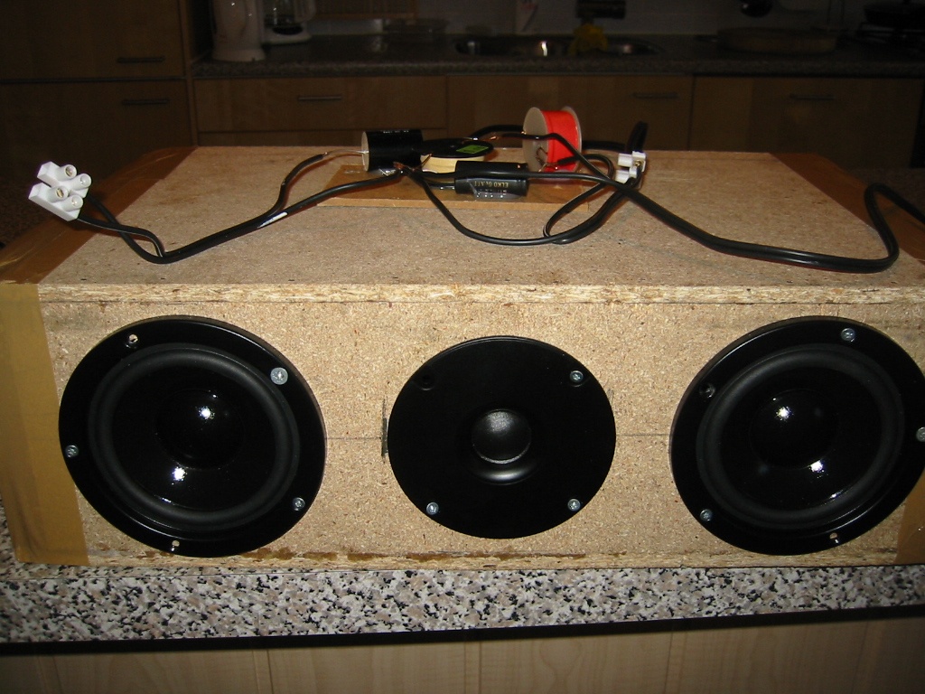

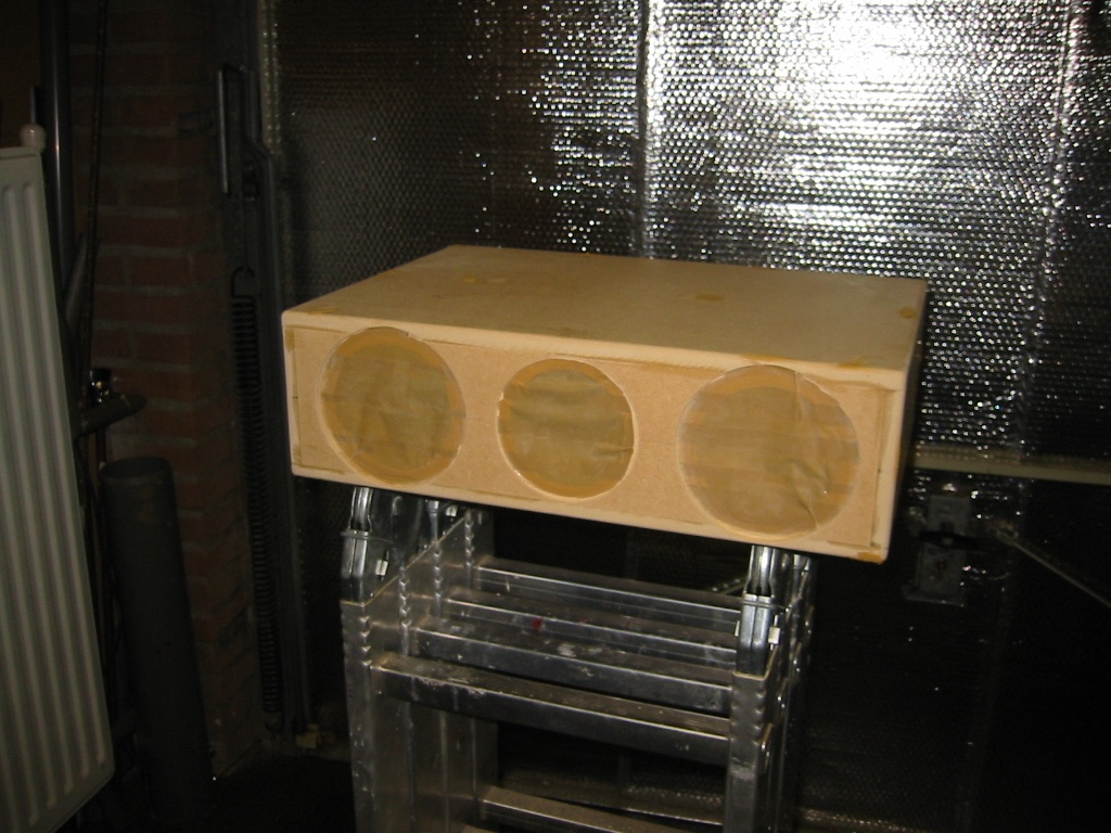

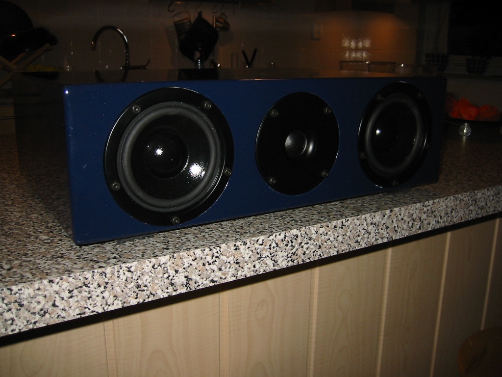

Mijn (zelfbouw) center heeft een tijdje bestaan uit 2x de W100sc met een sc10n in een plm. 13 liter gepoorte behuizing. Dat ging prima.
Eerst een testbehuizing gebouwd uit spaanplaat:

Na wat tests een aanpassingen de definitieve behuizing gebouwd uit mdf:

Daarna de boel afgewerkt:
Afbeeldingslocatie: http://tweakers.net/ext/f/8XzxGcNho8c4rKwhV1Fy2yDr/full.jpg
Wel heb ik daarna de tweeter vervangen voor een bandtweeter. De sc10n was toch minder "sprankelend" als de g20sc tweeters in mijn overige speakers.
Maar goed, niets houdt je tegen om zelf je componenten bij elkaar te zoeken en in een behuizing te stoppen. Filtering kan je simpel mee beginnen; na het inspelen kan je die altijd nog tweaken

Ik zou het bij de sc10 houden. Dat ik nu per se een bandtweeter wilde is mijn gebrek :P
Buitenmaten bij 18mm mdf:
45cm breed
13 cm hoog
31 cm diep.
Aan de achterkant zitten 2 poortjes en de aansluiting. Binnen zit losjes wat demping.
Filter is idd zelf samengesteld, maar is simpel. Uit mijn hoofd: 2000Hz.
