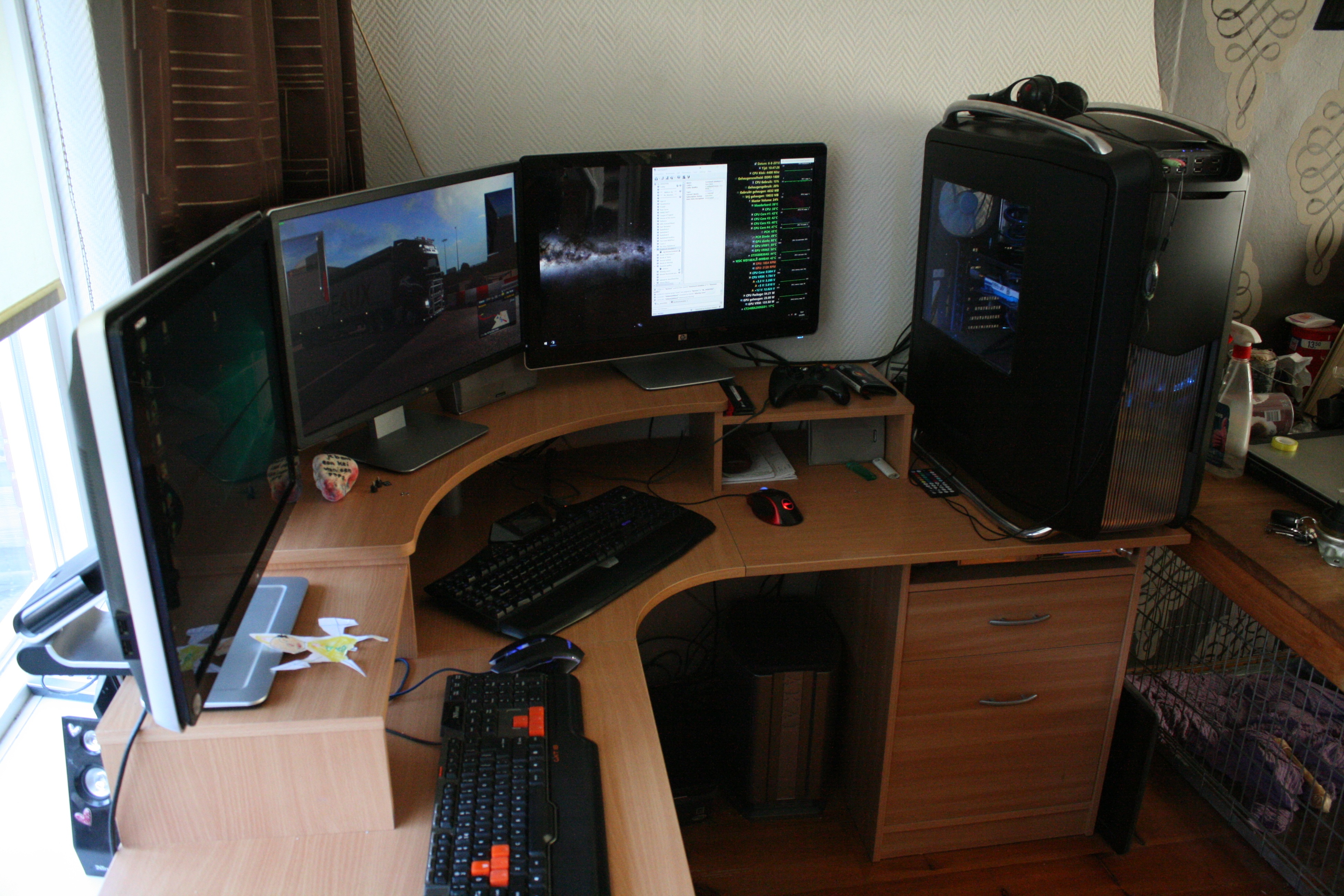

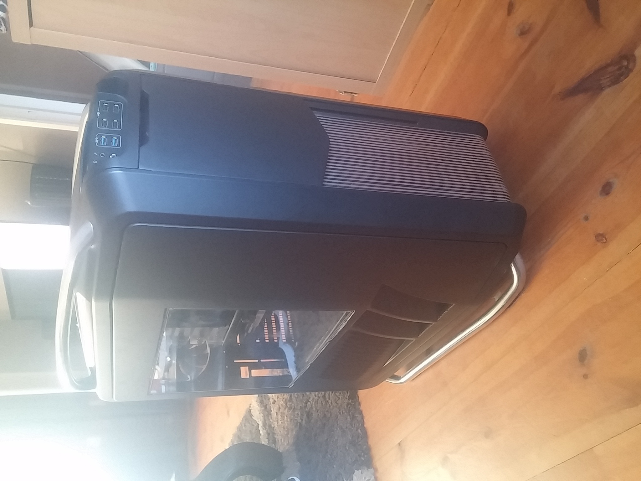

Hij is voorlopig af !
Dankzij 0 budget en tegenslagen hier en daar heb ik de kast maar effe afgemaakt en laaat ik hem de komende tijd maar effe zo .
Dingen die ik nog wel wil doen zodra er budget of een sponsor is.
Waterkoeling zo als die bedoeld was in deze kast (zoals mijn voorganger het bedacht had .
Oranje striping over de kast heen : en oranje details in de kast .
Voor nu heb ik de deur afgemaakt en lexan window er in gemaakt .
En een rgb led strip er in gemaakt .
Staat er nu netjes bij en is in iedergeval afgewerkt .
Ik wou jullie dit toch niet onthouden .
Bij deze 2 foto`s morgen krijgen we een betere camera en zal ik wat meer foto`s maken .

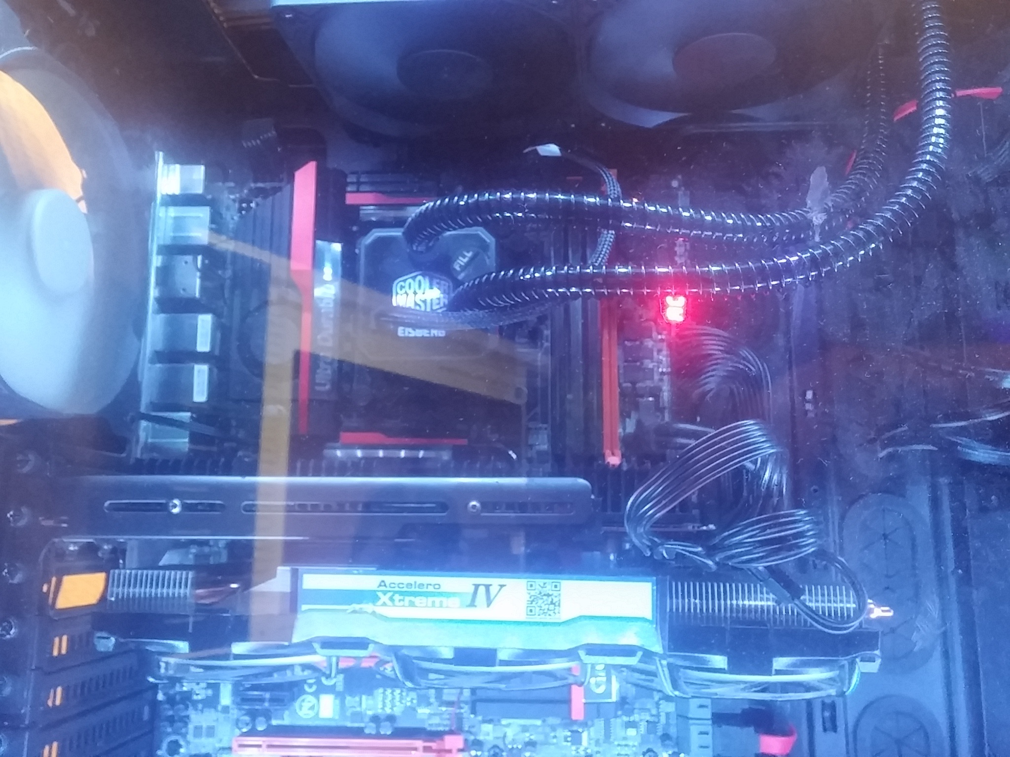

bij deze dan nog de wat betere foto ` s
nogmaals project is nog niet klaar maar momenteel effe budget loos :p

De temps vallen me wel wat tegen heb me 4770k op 4.4 ghz met 1.27 v en onder een stres test raak ik nog de 70 graden en idle zo rond de 30 graden .
Heb de boel al een keer opnieuw vast gezet en dit scheelde niet heel veel .
Denk dat ik niet zo veel geluk heb met deze i7..
Volgende dingen die ik nog wil doen zijn .
Gpu upgrade en onder water gooien (gaat denk ik nog erg lang duren :P )
Strakkere pcie power kabels regelen .
En de rest van me fans ook veranderen naar blauwe led fans .
Oja en de filport naar de boven kant van de kast brengen ik kwam door een foutje net wat buis te kort en is dit dus een tijdelijke nood oplossing .
hier de foto`s je kan ze aan klikken voor groter beeld
