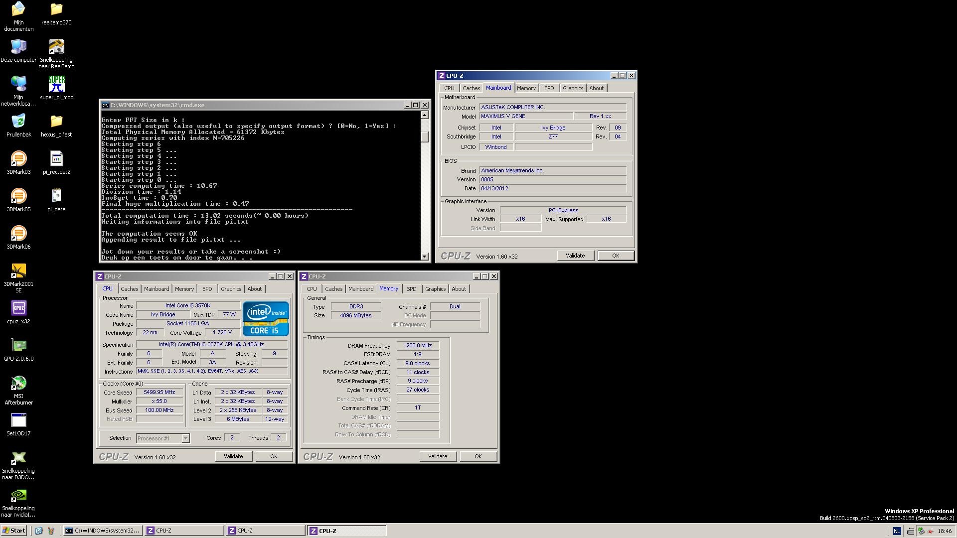

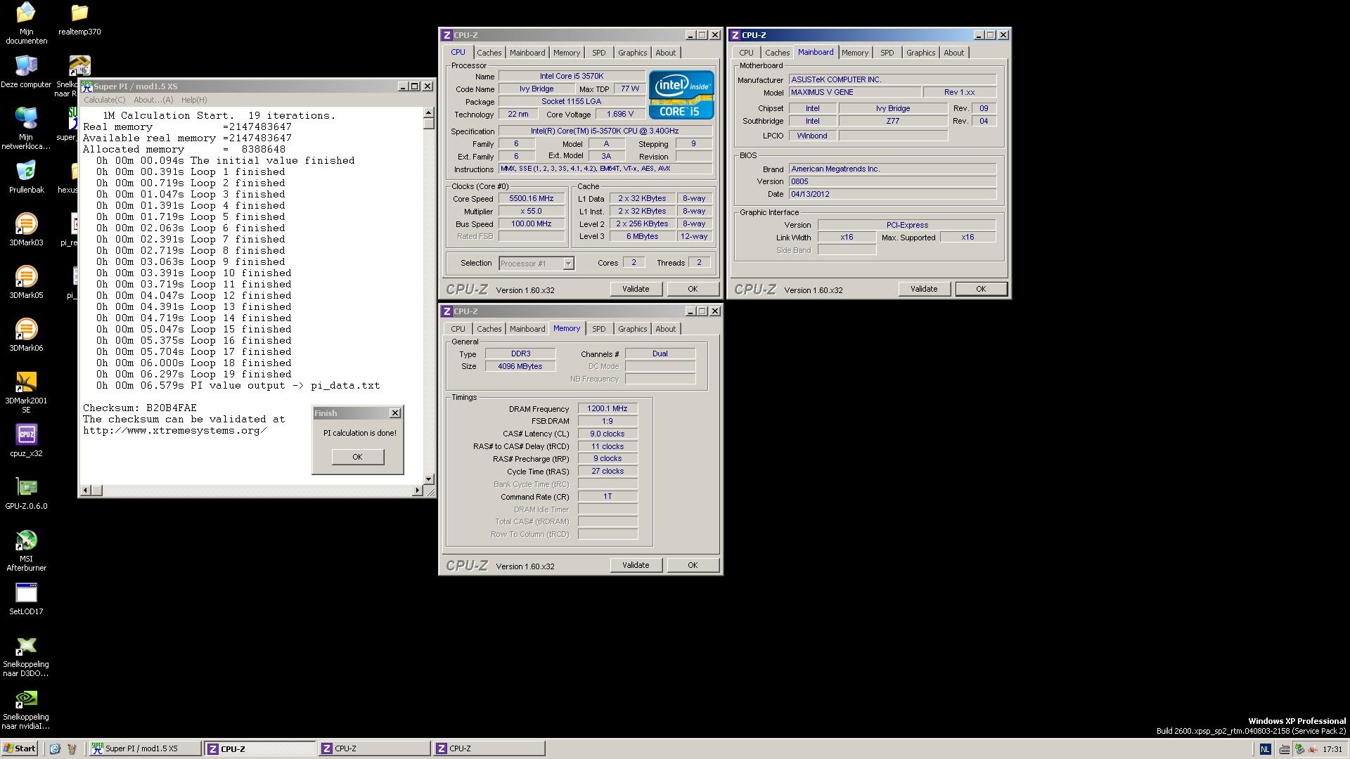

initial testing under SS:
scone XP verder geen tweaks:
1M:
Afbeeldingslocatie: http://tweakers.net/ext/f/TEYjzkaCWLz6kplpvYeGff0M/full.jpg
Pifast:
Afbeeldingslocatie: http://tweakers.net/ext/f/YH4hRhvMKdFhkutnMIwoKCp9/full.jpg
even snel mem oc:
Afbeeldingslocatie: http://tweakers.net/ext/f/xKflIbYy7PcpfQRrcz3KP6y7/full.jpg
3d stabiel:
Afbeeldingslocatie: http://tweakers.net/ext/f/i4zsT08GG8fV36LyhZsaZAF2/full.jpg
1 ding is duidelijk, kou is gewoon nodig..
ik ga mijn F1 mounten ;)
Ryzen 7 5700G // 3060 Ti // 32 GB 1600 MHz // 1 TB NVMe // 2 TB SATA // 2x 2560x1440 @75 hz
