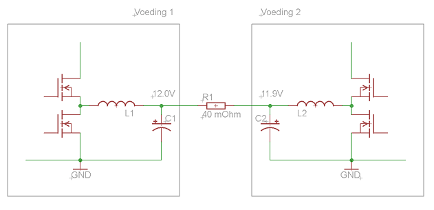

Waar komt toch die mythe vandaan dat je voedingen niet aan elkaar kunt knopen?
Waarom gaan er "gigantische" stromen lopen als je ze aan elkaar hangt?
Als je dit gaat doen, waarom is me nog vrij onduidelijk, zou ik beginnen met zo'n splitter kabeltj die Luukje voorstelt.
  • Onbekend
  • Laatst online: 11:31
Onbekend
Infant schreef op dinsdag 27 maart 2012 @ 09:10:
Het is geen mythe. :)
Twee losse voedingen geven nooit exact de zelfde spanning af, en door dit spanningsverschil gaat er een stroom lopen.
Stel dat de ene voeding 12V en de andere 11,9V levert, heb je een spanningsverschil van 0,1V staan.
Als de voeding met een draad met een weerstand van 0,04 ohm verbonden zit, dan heb je een ruststroom lopen van 0,1/0,04 = 2,5A. De meeste voedingen kunnen de 2,5A wel hebben maar je kunt die stroom natuurlijk wel nuttiger gebruiken.

Onbekend schreef op dinsdag 27 maart 2012 @ 18:03:
Bijna helemaal mee eens: Stel inderdaad dat we twee voedingen hebben die beide van mening zijn dat ze een andere spanning moeten produceren. Voeding 1 12V en Voeding 2 11.9V. Ik zou denken ongeveer zo:
Voedingen
Dan gaat er een initiele stroom van inderdaad 2.5A lopen door de draad, waarna de uitgangcondensator in voeding 2 dus oplaad.
Dan denkt voeding 2: "Het is wel goed zo. Er staat 12V op de lijn, ik kap er mee." En stopt met stroom leveren. Hij gaat niet zomaar de energie weer op zitten vreten.
  • Xiphalon
  • Laatst online: 23-11 14:46
Waarmee je dus voeding 1 volledig overbelast, en voeding 2 niets doet...

darkmage schreef op donderdag 29 maart 2012 @ 15:38:
Dit was in reactie op mijn post? Want in mijn voorbeeld doen uiteraard beide voedingen uiteindelijk niks. :)

B_FORCE schreef op donderdag 29 maart 2012 @ 16:32:
Met lineaire voedingen zou ik het nog wel zo doen, maar met schakelende voedingen met de nodige terugkoppeling is het eigenlijk al vragen om problemen natuurlijk.
Leg eens uit. Waarom is dat een probleem?
Als het goed is zijn ATX voedingen forward converters met aan de uitgang een synchrone buck converter, die bij een te hoge uitgangs spanning een duty cycle van 0 aan neemt... lijkt mij.
  • B_FORCE
Onder andere capaciteit die anders is, waardoor bepaalde oplaad tijden niet meer kloppen.
Sommige schakelende voedingen zijn daar gevoelig voor.
Onbalans in belasting is voor schakelende voedingen ook niet heel fijn.
Zo nog wat van die dingen.
In theorie zou het idd niet uitmaken, maar schakelende voedingen hebben meestal allerlei monitoring circuitjes die roet in het eten gooien.
(daarom noemde ik specifiek de terugkoppeling)

Volgens de theorie kun je stroombronnen parallel schakelen, maar spanningsbronnen niet.
In de praktijk hangt het van de interne architectuur van de voeding af wat er gebeurt.
Volgens het schema van infant zou de voeding met de hoogste spanning stroom leveren.
De andere voeding draagt niks bij omdat deze meer dan voldoende spanning op de uitgang ziet, maar als de PWM controller de onderste mosfet aanzet, gaat deze stroom van de andere dissiperen en kunnen er onvoorspelbare dingen gebeuren. Misschien wordt het probleem gesignaleerd en doet de voeding een complete shutdown, of niet...
Ik ben wel nieuwsgierig wat er gebeurt. Wellicht kun je bewijzen dat elektronica op rook werkt, want als de rook ontsnapt, dan werkt het niet meer :+
Ik heb zelf eens geprobeerd twee labvoedingen parallel te zetten voor meer stroom. Een goede labvoeding is hier op gemaakt, maar toen ik het probeerde ontsnapte de rook uit het goedkope exemplaar.

alle drie leveren vermogen , en alle drie verschillend , maar de spanningen zijn op 0.02-0.09 volt gelijk.
deze setup draaid nu twee weken bijna dag en nacht zonder enig probleem .

Zo, om niet opnieuw de discussie te hoeven voeren of het wel of niet kan, hier een ouder topic waarin de mogelijkheden en beperkingen duidelijk zijn uitgelegd:
Voedingen samenvoegen dmv. mosfets
Zie met name: Syngrow in "Voedingen samenvoegen dmv. mosfets"
Prima als je dus lekker gaat knoeien met 2 voedingen aan elkaar. Maar dan niet mopperen als de rook er uit komt en de boel niet meer werkt ;)
[/quote]

Het enige wat je dan kunt doen is bepaalde voorspellingen doen en daar hoort dus ook bij dat het verkeerd zou kunnen aflopen.
De ene voeding is namelijk zeker niet te vergelijken met anderen.
Ik heb er al eens een paar in rook zien opgaan.
Waarom zet je trouwens VIER posts onder elkaar?
Dat had ook wel middels een edit in 1 post gekund.

Maar als ik het goed begrijp heb je ze dus niet echt parallel gezet, maar een beetje ieder een apart ding laten voedden. Dat heeft natuurlijk oneindig veel meer kans van slagen.
Maar mooi dat het werkt. Veel plezier met je 2k rekening van de netbeheerder volgend jaar. :P
