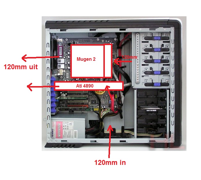

Hallo,
Sinds een paar dagen heb ik een Scythe Mugen 2 (de gewone, niet Rev. B) op mijn i7 920 zitten. Idle haal ik hier temperaturen tussen 48 - 52 graden mee. Na 5 minuten Prime95 komt de stressed temperatuur uit op 72 á 73 graden. Hier blijft hij dan stabiel op hangen.
De temperaturen zijn gemeten met PC Probe II van Asus.
Ik gebruik Arctic Silver 5 als koelpasta.
Zijn deze temperaturen te hoog? Zelf had ik iets lager verwacht. Misschien heb ik te veel koelpasta gebruikt of is de airflow in mijn kast niet goed.
Afbeeldingslocatie: http://www.imgdumper.nl/uploads5/4f5cb356eb7a7/4f5cb356e327d-Naamloos.jpg
Hebben jullie misschien wat tips voor mij?
Alvast bedankt.

  • DrumM
  • Laatst online: 30-09 09:39
Airflow ziet er prima uit naar mijn weten.
Had hetzelfde probleem met mijn i7-950 maar kwam er later achter dat ik de mugen niet goed had aangesloten 0.o.

Ziet er goed uit. Je kunt die onderste fan ook op het zij-paneel plaatsen, koelt je videokaart waarschijnlijk beter.
  • somers1234
  • Laatst online: 15:40
Realtemp geeft de volgende vier temperaturen aan (idle): 54, 46, 46 en 41 graden. Gemiddeld zit PC Probe II van Asus dus wel goed.
Zijn deze temperaturen goed vergeleken met de setup?
De 920 is niet overgeclockt.
