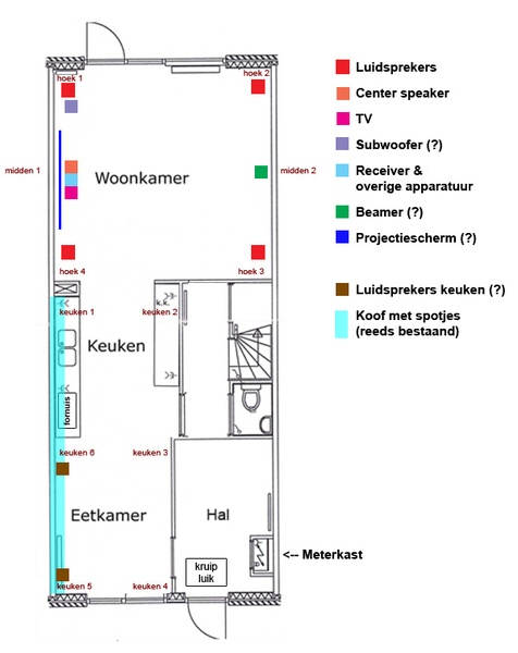

Over ruim een maand krijg ik de sleutel van mijn nieuwe huis (bouwjaar 2005). Nu ben ik mij alvast aan het oriënteren op hoe ik het beste mijn kabels weg kan werken van mijn "thuisbioscoop" ;).
Ik ben geïnspireerd geraakt door dit topic om in ieder geval mijn luidsprekerkabels netjes weg te werken.
Heb alvast een concept tekening gemaakt (heb even deuren weggelaten voor strakkere tekening). Heb alles netjes van labels en van kleurcodes voorzien. Praat makkelijker ;).
Plattegrond kabels
Omdat ik van plan ben om vloerverwarming te laten infrezen en de muren te laten stucen wil ik graag (loze) leidingen infrezen. Alleen heb ik dit nog nooit eerder gedaan en heb ik nog een aantal vragen waarbij ik hoop dat jullie die kunnen beantwoorden.
Plannen:
- Vloerverwarming laten infrezen in vloer
- (eventueel) extra sluiven laten infrezen in vloer voor audiokabels
- Wandcontactdozen maken voor speakers (met speaker-aansluitingen (banaanpluggen waarschijnlijk))
- TV ophangen en kabels onzichtbaar wegwerken in soort ingefreesde kabelgoot
- Voorbereidingen treffen voor beamer en projectiescherm (infrezen leidingen)
- Eventueel extra kabels trekken vanaf versterker naar keuken voor muziek
- Let op: we gaan waarschijnlijk een houten (lamelparket)vloer verlijmen op de dekvloer. Dus achteraf nog kabels door kruipruimte trekken lijkt mij vrijwel onmogelijk.

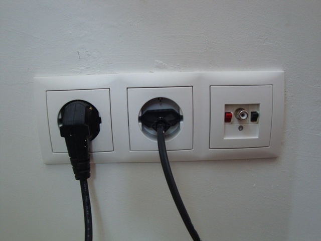

Wandcontactdozen voor luidsprekers
Optie 1
Afbeeldingslocatie: http://www.berker.com/uploads/tx_berkerxmlkatalog/images/Katalogabbildungen_380/allgemein/maximale_groesse/pa450502.jpg
Optie 2
Afbeeldingslocatie: http://www.berker.com/uploads/tx_berkerxmlkatalog/images/Katalogabbildungen_380/allgemein/einsaetze/pa457306.jpg
Wil het liefst met wandcontactdozen werken waarin banaanstekkers gestoken kunnen worden (linker versie) omdat ik dit mooier vindt. Helaas heeft het gebruik van banaanstekkers wel als nadeel dat deze door onvoorzichtige kinderen ook in het stopcontact gestopt kunnen worden :o.
Ik heb alleen Berker en Gira gevonden als fabrikanten die hier standaard oplossing voor hebben.
Nadeel is ook de prijs, ruim 30 euro per WCD. En je hebt maar 1 aansluiting per WCD, dus je kan bijvoorbeeld niet bi-ampen. Iets wat ik eigenlijk wel wil (proberen) voor frontspeakers (helaas zit al mijn apparatuur al in dozen). Zou graag een goedkopere oplossing vinden.
Kom bij meeste grote installatiefabrikanten wel varianten van optie 2 tegen. Maar dit vind ik gewoon niet zo mooi eruit zien. Misschien dat jullie nog betere/mooiere oplossingen weten?
Kwam ook al Neutrik Speakon oplossing tegen, denk dat dit ook vrij prijzig gaat worden en het ziet er naar mijn smaak iets te professioneel uit (meer voor een grote audioverhuurtoko of zo, niet voor in mijn huiskamer).
Gira heeft ook wel mooie WCD voor audio (met banaanpluggen). Alleen zou ik die weleens ergens in het echt willen bekijken. Op hun website staat dat ze alleen aan professionele installatiebedrijven leveren. Nu klopt dat niet helemaal want je kan hun spul ook gewoon op internet bestellen.
Weet iemand waar je moet zijn voor showroom voor dit soort spul? Heb al pas aangevraagd bij de Bouwmaat, hoop dat ze daar mooie collectie hebben.
Alternatief zou wellicht zijn om losse banaanbussen te kopen en afdekplaat en zelf aan de slag te gaan met een dremel. Is op zich wel een optie al vind ik een kant en klaar product een fijner idee.

Electra / netwerk
Als ik even snel tel heb ik op "midden 1" minstens 12 stopcontacten nodig (is eigenlijk al te weinig). Weet dat er eigenlijk maar 8 WCD's op 1 groep mogen. Heb niet echt veel zin om meer groepen aan te leggen. Dus wat is dan het slimste/mooiste oplossing? Gewoon verlengsnoeren gebruiken of toch een paar extra WCD's maken? (geen 12 natuurlijk :P)
Er liggen overigens loze leidingen van meterkast naar hoek 1 en 2 (weet niet hoe ver in de hoek). Die ga ik gebruiken voor coax en UTP.

Vrij lange post, hoop dat mensen hem helemaal gelezen hebben (heeft veel tijd gekost :P). Je mag uiteraard ook gewoon één van mijn vragen beantwoorden of alleen met een slim nieuw idee komen.
Denken jullie dat het beetje te doen is om bovenstaande zelf uit te voeren of zijn er punten die ik wellicht beter kan uitbesteden?
Heb geen enorme highend installatie trouwens. Pioneer VSX-2021 met Kef Q7 speakers voor (en iQ5 achter geloof ik).
Eigenlijk zijn dit 4 topics in één of zo ;). Hoop dat ik daar geen spijt van krijg :+.
Tja. Losse luidsprekersnoer-eindjes kun je ook in een stopcontact steken. Hoe reëel is dat risico?
Ik wil de kabels van mijn rear-speakers (aleen die) ook netjes wegwerken, wil daar ook een standaard oplossing voor gebruiken én ik wil nog eens vasthouden aan Busch-Jaeger schakelmateriaal (dat hangt er al meer). Busch Jaeger heeft van die klemmetjes zoals jij laat zien, maar ook nog wandcontactdozen met van die ouderwetse luidsprekerstekkers (een breed plaatje en een pinnetje).
Ik neig eigenlijk naar die laatste, het is toch "maar" voor mijn rearspeakers, de luidsprekerkabels zijn ook niet de allerbeste... ik moest ze meetrekken met een Coax (Hirschmann KOKA799) en netwerkkabel door één buis dus het is toch maar simpele 2x 1,5mm² kabel. Dan vind ik die stekkertjes eigenlijk ook wel best. :P Maar ik kan me voorstellen dat dat niet de oplossing is waar jij naar op zoek bent. ;)

Dat hangt natuurlijk compleet van de diameter van je buis en van je kabel af...
• Wat voor type buizen heb ik nodig voor in vloer en muur? Flexibel of juist niet?
Ik zou ver wegblijven van flexibele buizen. Als je er ooit iets anders doorheen wilt trekken glijdt een stugge buis veel makkelijker.
Denk je er wel aan om die leidingen door te trekken naar "midden 1"?
Heb heel lang zitten denken wat nou een goede oplossing hiervoor zou zijn. Wil geen stopcontacten bovenaan de muur hebben als er nog niks voor hangt (beamer of electrisch projectiescherm). Dat vind ik gewoon lelijk. Mooiste lijkt mij om in eerste instantie een inbouwdoos te maken en die af te dekken met een afdekplaat die verzonken in de muur ligt / meegeschilderd kan worden. Later wil ik dan echt een inbouwcontactdoos erin zetten (liefst ook zoveel mogelijk verzonken in de muur / onzichtbaar). Gewoon een witte afdekplaat bovenaan de muur vind ik ook erg lelijk.
Die standaard ronde afdekplaatjes zijn vaak groter dan je schakelmateriaal. Die moet je zeker niet gaan gebruiken als je er overheen gaat schilderen.
Je zou eventueel de doos dicht kunnen laten (die komen met een dekseltje) en er overheen kunnen stucen? Dan moet je alleen even bedenken hoe je hem terug gaat vinden en hoe je hem weer uit gaat graven zonder je stucwerk te veel te beschadigen.

Zo ziet de Berker oplossing bij mij eruit. Alles ligt op de foto tijdelijk open, omdat ik er zelf nog een coax subwooferkabel bij heb geklust.
Afbeeldingslocatie: http://tweakers.net/ext/f/jKRxscvvygeyWmFQAzBi5vKF/full.jpg
En hier de Berker luidsprekeraansluiting met daarin de zelf gefabriceerde coax-aansluiting aan de subwooferkant.
Afbeeldingslocatie: http://tweakers.net/ext/f/o1cEsyj7XvLF0gm5mcgP0ADd/full.jpg
Schakelmateriaal is Berker S1, mat. In de bouwmarkt vind je alleen de veel goedkoper ogende glanzende uitvoering.

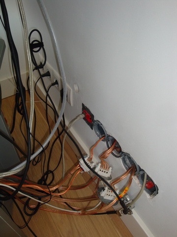

Wij hebben net een aanbouw geplaatst en ik heb gelijk pvc leidingen laten trekken met loze wandcontactdozen.
Hierop zitten metalen plaatjes met een vlakke plastic deksel. Gaatje geboord, kabel er door heen en klaar.
Let wel, bij een flinke lengte en een aantal bochten is draad dikker als 2x2.5mm2 (2 kabels door 1 buis) bijna niet te doen. Vroeger had ik altijd kabels zo dik als accu kabels maar van dat geloof ben ik afgestapt. Tot circa 150watt over 10-15 meter kabel is 2.5mm2 gewoon voldoende. Akoestiek van de kamer heeft het geluid zelfs verbeterd bij ons. Eigenlijk zijn luidspreker kabels het minst belangrijk rekening houdende met andere factoren als interlinks, apparatuur en de opstelling in de ruimte.
Afbeeldingslocatie: http://desmond.imageshack.us/Himg850/scaled.php?server=850&filename=img1669b.jpg&res=medium
Afbeeldingslocatie: http://img546.imageshack.us/img546/7838/img1133fg.jpg
Er gaan 4 kabels door de linker contactdoos in het midden. Vervolgens twee naar links en 2 naar rechts door 1 pvc-buis. Eenmaal aan de linker- of rechterzijde gaat er vervolgens 1 kabel weer verder naar de surround speakers. Het was wel een avondje werk om de kabels te trekken. Ik heb hier een 10 meter lange stalen trekveer voor gekocht bij de praxis. Kabels vastmaken met duct tape en trekken maar. Overigens heb ik alles gespiegeld en kan dus de hele kamer omdraaien mocht ik dat ooit willen.
Aanbevelingen:
- Kijk of je de vierkante openingen in de contactdozen groter kan maken voor het plaatsen. Die zijn zeer krap voor 2 kabels van 2.5mm2;
- Zo weinig mogelijk bochten of zo flauw mogelijk;
- Denk van te voren na over de locatie i.v.m. hoogte, kasten, radiatoren etc. Ik ben zeer tevreden maar ze hadden een halve meter uit de hoek gemogen en enigszins lager.
- Zo groot mogelijke diameter pvc-buis en probeer ze vrij te houden van vuil en rotzooi van stucwerk en bouwstof etc.
