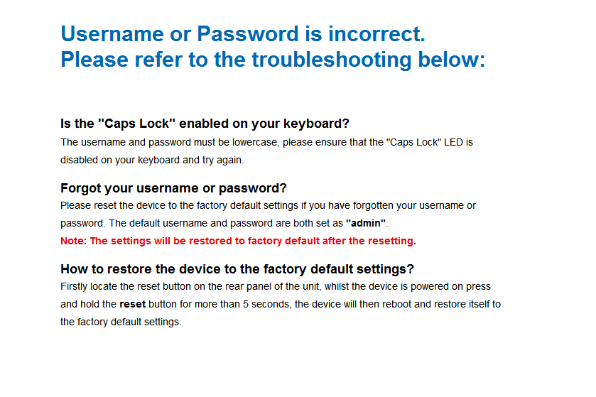

Dit zijn de gegevens en wanneer ik naar het adres van de router ga met mijn browser, of via netwerken aan klik en zeg ga na de webpagina. Krijg ik gelijk deze melding:
Afbeeldingslocatie: http://www.imgdumper.nl/uploads5/4f37b38e920ee/4f37b38e8d6a0-routerprobleem.thumb.jpg
Vanaf mijn asus zenbook heb ik dit probleem niet en vraagt de router netjes om een username + pasword op te geven.

Het plaatje werkt wel, dat is de melding die ik krijg wanneer ik de router probeer te benaderen.
De pc waarmee ik de router benader heeft een vast IP adres. Ik kan deze pc benaderen vanaf alle aparaten uit het netwerk.
Tevens staat de router ook gewoon in het netwerk centrum.
Ik heb gekeken of er verschillende instellingen waren tussen het ultrabook en de desktop, maar deze waren er niet, behalve dat de ultrabook via wlan verbind.

Ik heb het probleem gevonden op de website van TP-link.
http://www.tp-link.com/en/article/?id=358
Dit is de oplossing. Misschien kan ik zo mensen in de toekomst nog van dienst zijn.
Het lag dus aan NOD 32.
Why cannot log into the Management Page with NOD 32 ESET
To our experience, the NOD32 ESET software including ESET EAV(ESET Anti-virus) and ESS(ESET Smart Security) Version 5 will affects the normallogging procedure to the Management Page in Windows OS. After typing into the correct login address, the webpage will shows username and password is incorrect.
Here is a step-by-step instruction to handle this problem.
Step 1 Open the main interface of the ESET software.
Step 2 Press F5 to the Advanced Setup, then click Web and email ->protocol filtering->Excluded IP addresses
Step 3 Click Add IPv4 address in Windows 7/Vista or Add address in Windows XP, and type into the LAN IP of your Router (default is 192.168.1.1), then click OK.
Step 4 Open the web browser and type the IP address of the device in the address bar (default is 192.168.1.1). Press Enter.
Step 5Type the username and password in the login page, the default username and password both are admin, then click OK to login to the device.
