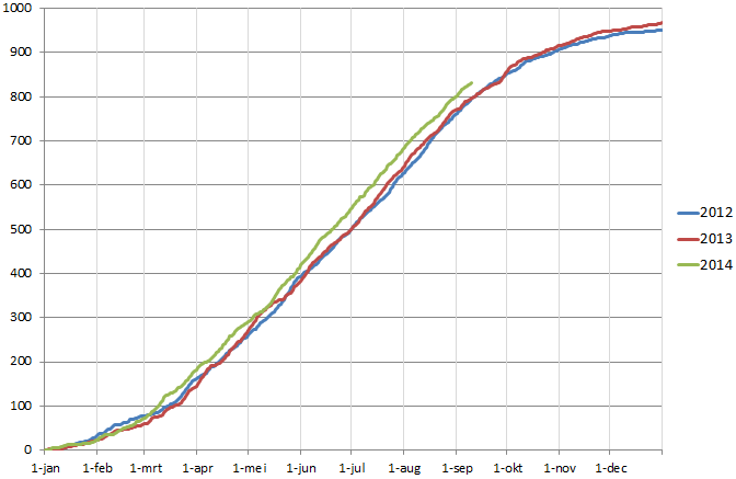

Geen slechte maand, maar de érg zonnige augustus van 2012 én 2013 waren beter. In de omgeving van Groningen heb ik de volgende augustus opbrengsten kunnen noteren.
Steca 500 555Wp 35° ZZO: 114,5 kWh/kWp (2013: 125,2)
Steca 500 570Wp 35° ZZO: 120,2 kWh/kWp (2013: 130,9)
Steca 500 960Wp 35° NNW: 41,5 kWh/kWp (2013: 75,1)
SMA 2000HF 2295Wp 45° ZZW: 119,0 kWh/kWp (2013: 132,0)
Power One PVI-6.0 5610Wp SF 20° ZZO: 128,5 kWh/kWp
Power One PVI-3.0 3300Wp 35° ZZO 111 kWh/kWp

Jaaropbrengst vergelijk in kWh/kWp (570Wp installatie)
[ Voor 22% gewijzigd door antonboonstra op 12-09-2014 16:04 ]
antonboonstra schreef op vrijdag 12 september 2014 @ 15:57:
Tsja, nogal logisch. De donkere dagen die de gemiddelde dagopbrengst naar beneden halen, moeten nog komen.
Als ik 1 januari t/m 11 september 2013/2014 vergelijk, dan zit ik nu ruim 4% hoger. Dus ook bij mij een beter jaar tot nu toe.
Verbaasd mij gewoon omdat ik vorig jaar in het voorjaar behoorlijk vaak tegen de top van omvormer aanzat en dat dit jaar bijna niet gebeurde en opbrengst volgens mij als het zo doorgaat toch hoger gaat worden. Vind het best. We zullen zien.

Alleen in januari en mei ben ik dit jaar iets onder mijn estimate gebleven die is gebaseerd op een jaaropbrengst van 921 kWh/kWp. De rest van de maanden ben ik - soms fors - over de estimate gegaan. Over heel 2014 zit ik 10,2% boven estimate 8)
MaandEstimate
sep-14120,93%
aug-14105,38%
jul-14117,93%
jun-14109,21%
mei-1495,65%
apr-14108,51%
mrt-14128,59%
feb-14115,65%
jan-1490,02%
  • Rol-Co
