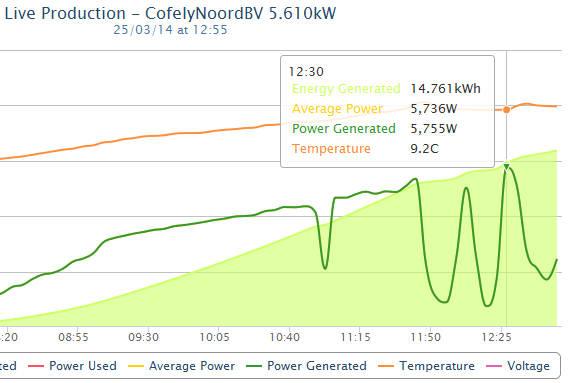

  • antonboonstra
  • Laatst online: 19:46
antonboonstra
8815Wp | WP | Tesla | Zero
revolution-nl schreef op vrijdag 21 maart 2014 @ 13:31:
Het is een feit, de eerst MPP Peak van het jaar :9~
Hier op het werk ook al een +STC waarde. Hoewel de panelen vrij vlak staan (20°) is er nu al meer dan 5700W geproduceerd met 5610Wp aan panelen. Misschien het 'Light Soaking Effect' van de Solar Frontiers? De kou helpt natuurlijk ook.
Piekopbrengst 25 maart 3014
