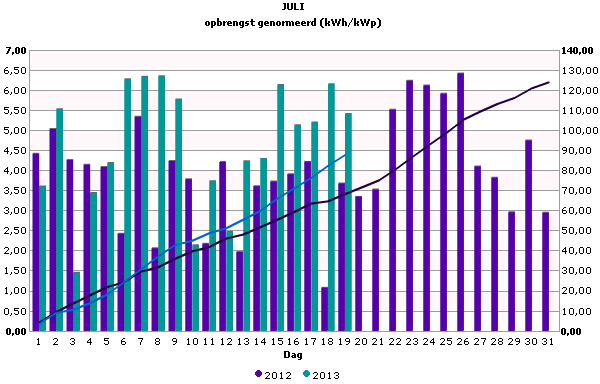

Jouw productie, afgelopen maand...ofzo

8815Wp | WP | Tesla | Zero
In vergelijking met vorig jaar, gaat het goed met de juli opbrengsten (+28%), al had juli 2012 ook wel een aantal mooie zomerdagen (22e t/m 26e). Er mag alleen wel eens een buitje vallen (bij voorkeur 's nachts). De regentonnen beginnen al leeg te raken...
Afbeeldingslocatie: http://tweakers.net/ext/f/xPkVpVIZ4dpbmEzJAk3a7jLt/full.png

databeestje schreef op zondag 21 juli 2013 @ 08:58:
zo, het begin van vandaag is weer goed, er zit nog zo'n 100 kWh in de koker voordat ik op 5 augustus het eerste volledige jaar achter de rug heb. Ik zit nu op 1800 kWh, dat valt me niet tegen vaneen systeem dat van 2200 naar 1600 naar 2800 en toen eindelijk begin dit jaar naar 3200 ging.
De maand juli is in ieder geval beter dan mei en juni. Dat had ik niet verwacht, maarja, eerste jaar he :)
Hier aan het eind van de dag precies een jaar geleden dat ik begon met 10 paneeltjes 100Wp plat op de carport met de effekta es4200 en 8100kWh verbruik. Nu een jaar verder dus, 1650Wp extra erbij en veel besparing nog 300kWh over van ons verbruik :)
Vanaf oktober zijn het er 31 op zuid, opbrengst is Rond 2440 kWh voor dit jaar incl al het gerommel. Oktober is het een vol jaar op zuid en zal het wat hoger liggen denk ik. De kleine set ligt vanaf 1 maart en heeft ook al weer een 660 kWh mee gepruttelt, dus volgend jaar negatief, mijn hoog tarief staat nu al 200 in de min.
Ik vind het prima gaan zo al kan het beter 8)

  • SpeksteenWP
  • Laatst online: 23-08 22:46
SpeksteenWP
8,5 kW hout / 5,5 kWp zon
Augustus 2012 is voor mijn set nog steeds de topper.
5,5 kWp zon / 5,6 kW multisplit L/L WP / Flamco warmtebatterij / 2x Homewizard batterij

Juli is nog niet voorbij, maar de beste juli in vergelijking met 2011 en 2012.
Deze week een dipje, maar volgens buienradar wordt dat de komende dagen weer goed gemaakt. >:)
