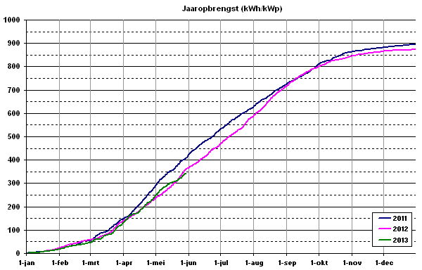

Naar aanleiding van mijn hoogste yield evah maar even de kalender op de website aangepast; toch wel leuk als je de beste x dagen goed kan zien. 6,333 Wh/Wp.
Gitje's Stroomfabriek: 6095 Wp Yingli Panda, 2520 Wp Suntech, Tigo Monitoring & Schaduwmanagement, Kostal Piko 10.1

Kijk maar eens naar de grafiek, mooie dubbele tiet, de donkerblauwe iets hoger dan de lichtblauwe. Ik was al bang dat ik je vandaag niet meer zou inhalen; ik zag in de trein al dat je Oost set flink aan het harken was. Mijn set werd pas echt wakker om 8:50. Vanaf toen ging het eigenlijk wel lekker.
edit: feitelijk is er natuurlijk geen sprake van "inhalen"; jij doet het beter qua Wh/Wp, maar het is iedere dag weer een lekker richtpunt.....

In navolging van de vele records van gisteren:
Afbeeldingslocatie: http://i43.tinypic.com/2ufvnr8.jpg
