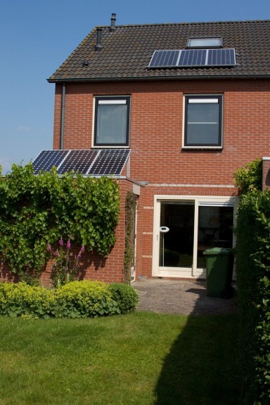

Het is me vandaag dankzij jullie en de zon wel duidelijk geworden waar het "probleem" in zit.
Vanmiddag rond 13:40 een gekeken of er schaduw op mijn dak is... Niet zo'n klein beetje dus!
Zie hier de foto's.
Afbeeldingslocatie: https://www.dropbox.com/s/qy450970ysokijo/2012-11-18-2169%20Simax%20schaduw%2001.jpg
https://www.dropbox.com/s...0Simax%20schaduw%2001.jpg
Afbeeldingslocatie: https://dl-web.dropbox.com/get/Photos/Solar%20panels/2012-11-18-2168%20Simax%20schaduw%202.jpg?w=cd70b7fb
https://www.dropbox.com/s...20Simax%20schaduw%202.jpg
Ik had nooit gedacht dat de zon zo laag zou komen te staan en zoveel schaduw zou geven.
Nu bedacht ik het volgende, MPP staat "aan" in de Sunny Boy 1600TL.
Het gaat hier niet om de schaduw van een pijpje, maar een heel oerwoud! Zou het niet beter zijn om MPP uit te zetten?

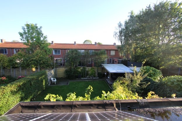

Mijn zonnepanelenHier 23,86 kWh/kWp tot nu toe voor mijn 570Wp set boven op het dak. Ik kom er na bijna 1,5 jaar pas achter dat ik tóch schaduw heb op deze set. Blijkbaar is de schaduw van een boom vanaf eind november toch hoog genoeg om de hoogste set te bereiken. Vanmiddag was er geen bewolking in het noorden, maar kelderde de opbrengst om 13:00 uur wel ineens :(
Edit: de boom in kwestie staat hier op de foto rechts.

antonboonstra schreef op donderdag 22 november 2012 @ 15:47:
[afbeelding]Hier 23,86 kWh/kWp tot nu toe voor mijn 570Wp set boven op het dak. Ik kom er na bijna 1,5 jaar pas achter dat ik tóch schaduw heb op deze set. Blijkbaar is de schaduw van een boom vanaf eind november toch hoog genoeg om de hoogste set te bereiken. Vanmiddag was er geen bewolking in het noorden, maar kelderde de opbrengst om 13:00 uur wel ineens :(
Ik ben dus niet de enige die er een beetje laat achter kwam :o
