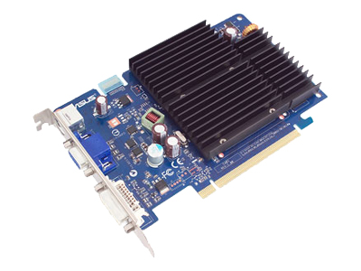

Wat ik wel laatste heb veranderd is mijn videokaart. Hier zat eerst een Nvidia GT8500 (https://product.onetrail....16E-852D-5D799E3975C0.jpg) in. En nu heb ik een XFX Geforce GTS250 (model nr: GS-250X-ZN)
Maar dit is inmiddels al een maand geleden.
