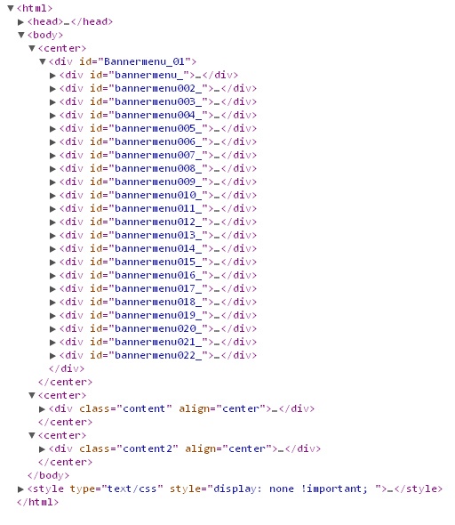

Ik ging even kijken om te zien wat er loos was en toen zag ik dit:
Afbeeldingslocatie: http://tweakers.net/ext/f/zzdezyHpnXf3a8gfyInFhMoz/full.jpg
Als je serieus geholpen wil worden dan begin eens met fatsoenlijke classnames en drop 21 van de 22 divjes die je voor deze header(!) gebruikt hebt :X Ik vind 't geen wonder dat je hier niet uit komt. Als toch wel aardig doorgewinterd webdevver ben ik afgehaakt toen ik dit zag; daar ga ik al niet verder naar kijken.
En als je dan een beetje grote schoonmaak hebt gespeeld en je het 't probleem nog steeds (wat me stug lijkt tegen die tijd), kijk dan eens met tools als Firebug/IE F12 Dev.tools of je de oorzaak kunt pinpointen want die dingen maken 't wel zo makkelijk.
Beste tip die ik je kan geven op 't moment is echter: stap van al die absolute-positioned zooi af. Dat is hier nergens nodig.

Dat bannermenu verdient imho geen schoonheidsprijs. Opgebouwd uit vele kleine IMG-tjes. Zou ik wat anders voor kiezen.

Geen <center> gebruiken, is deprecated. Bepaal vooraf of je XHTML4 transitional, XHTML4 strict of HTML 5 wil gebruiken en raak op de hoogte van de geldende regels. Nou is Internet Explorer al een browser waar webdesigners/developers hoofdpijn van krijgen, maar dat wordt verergerd als je zelf ook de standaarden niet volgt.
Over centeren is genoeg te vinden. In je CSS zie ik van alles met 'position: absolute' gepositioneerd worden. Probeer eerst eens een middenkolom te maken zonder dat menu. Daarna het menu plaatsen.
<div style="width: 600px; background-color: red; margin: 0 auto;">
Dit is al genoeg, jouw menu gaat echter zijn eigen gang. Je hebt de verkeerde volgorde toegepast: Eerst een menu gemaakt, daarna nadenken over de structuur van de hele pagina. Moet andersom.

Oorzaak van het niet centreren van dat menu zit in de bijbehorende CSS, kijk naar de position-attributen. Lees daar eens wat over, dat lijkt mij in de bovenbouw niet te veel gevraagd.

- Stop met <center> en align="center" in je HTML. Gewoon niet doen.
- CSS-bestanden worden genegeerd doordat je er HTML-tags in hebt staan. Het grootste deel van je CSS functioneert simpelweg niet.
- Die "position: absolute" in ID "#tom-teeuwen_" zorgt er voor dat je header niet centreert.
- Reminder: Een wrapper DIV zoals <div style="width: 1000px; background-color: yellow; margin: 0 auto;"> is noodzakelijk.

Verder.. Om alles gecentreerd te krijgen kan je beter ipv xhtml gewoon html gebruiken:
HTML:
<!DOCTYPE html>
automatisch gecentreerd
edit: hmmm... is bij mij wel zo
Zo krijg ik mijn sites altijd gecentreerd. Beter dan met <center> werken.
Verder kan je inderdaad beter zelf code maken, en duidelijker. Want die tientallen classes bij jou maken t niet makkelijker.

Het is gelukt!!!
Hier de link van me website:
http://h4in1tt.informatica-laz.nl/index.html
Hoe is het gelukt?:
Ik heb in me css dit wegehaald:
<style type="text/css">
En daardoor doet hij het nu goed in internet explorer.
Geen witte lijnen en hij is gecentreerd.
