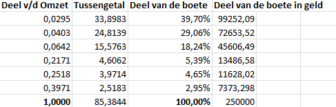

Ik kom op hetzelfde uit ja.
Komt neer op per afdeling het volgende doen:
100% (afrondingsfout hierboven wegdenken) / percentage = tussengetal.
Dit voor alle afdelingen doen, dan weet je hoe vaak het percentage van de afdeling in het totaalpercentage past en hoe 'zwaar' dat percentage weegt ten opzicht van de andere afdelingen doe je als volgt:
Tel alle tussengetallen bij elkaar op en deel het tussengetal van de afdeling door de som van alle tussengetallen, daar komt er percentage uit en als je die allemaal bij elkaar optelt kom je weer netjes op 100%.
In tabelvorm:
Afbeeldingslocatie: http://tweakers.net/ext/f/vNup2xuNnbckQOgiYpEvr6t7/full.png
Zoals hierboven al gezegd kan deze formule niet omgaan met een 0 omzet.
Het tussengetal heeft in de wiskunde ook een naam maar ik kan er niet opkomen.

Heren bedankt voor het meedenken. De tabel zoals deze door Mental en Lustucru weergegeven wordt is wat ik zelf gisteravond ook al had en na nogmaals doorrekenen kon ik er niets anders van maken.
