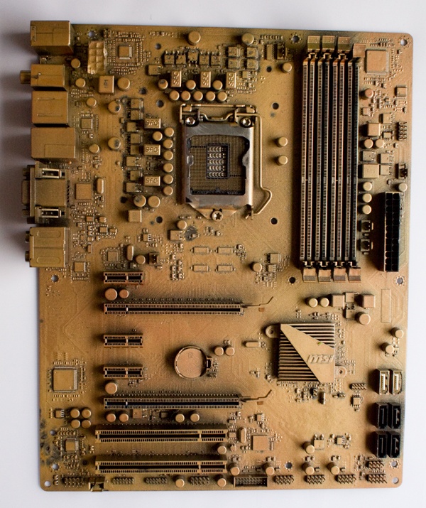

Gewoon afplakken en het bordje spuiten. Heb het laatst nog gedaan met een moederbordje voor in een caesmod.
Afbeeldingslocatie: http://tweakers.net/ext/f/AweEklUCuIeYFJRkujflRVIL/full.jpg

TERW_DAN schreef op woensdag 04 januari 2012 @ 12:10:
Werkt dat ding echt nog? :o
Wil wel even bevestiging hebben hoor :+

Siempie schreef op woensdag 04 januari 2012 @ 17:59:
Doet prima. En zo niet kan je met grof schuurpapier alles er weer gewoon afhalen. Zo gebeurd.

Wel vrij lelijk gespoten, maar zolang je niet geleidende verf gebruikt werkt het bord nog prima als je alle stekkers en slots goed afplakt.
En ik hoop dat dat schuurpapier een slechte poging-tot-troll is?

Jup, dit is niet de eerste keer dat ik het doe, vaker gedaan met andere borden. Je moet alleen zorgen dat je naderhand wel alle jumpertjes van pinnetjes afhaalt (zo heb ik eens kortsluiting gemaakt), maar het bord werkt nog net zo goed als hiervoor.
Imprezzion schreef op woensdag 04 januari 2012 @ 19:13:
Ik heb alle sloten e.d. afgeplakt die ik nog wilde gebruiken. En hij is met opzet zo gespoten, het moet er juist niet egaal uit komen te zien ;)
Afbeelding
Moet deze connector niet open zijn??? (CPU power)
Afbeeldingslocatie: http://img850.imageshack.us/img850/4716/nieuwebitmapafbeelding2a.png

Volgens mij zie je de tape er nog op zitten.

Nextron schreef op donderdag 05 januari 2012 @ 01:49:
Zou kunnen het feit is wel dat dit bordje en andere gewoon nog werken er zijn zat casemoders die hun mobo hebben gespoten zolang je alles maar goed afplakt (echt elk contactje waar iets in of op moet)
Dat is inderdaad nog een stukje afplaktape
