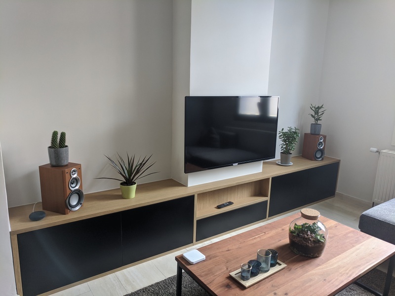

mrooding schreef op woensdag 17 februari 2021 @ 15:48:
Prachtig gedaan! Dit is in grote lijnen wat ik ook in gedachte heb voor het meubel wat ik wil ontwerpen en bouwen. Zou ik zo brutaal mogen zijn om je te vragen om het sketchup ontwerp?
Ini mini beetje off topic maar kan je ook meer informatie verstrekken over de koof aan het plafond? Ontwerp, materiaalgebruik, ..
Met een nieuwbouwwoning in zicht biedt het perspectief om het in 1 keer goed aan te pakken
Dank je :) ! Het SketchUp model kun je hier downloaden (tot eind maart)
De koof heb ik (zelf) direct na oplevering van de woning gemaakt, was ook nieuwbouw. Ik heb balken 150 x 50 in een rechthoek rechtop aan het plafond gemaakt met hoekbeugels. Aan de onderkant van die balken heb ik 94 x 27 balkjes liggend vastgemaakt, ook met hoekbeugels om het waterpas te krijgen. Daarmee steekt aan de zijkanten de balken 44 mm uit. In de rechthoek heb ik de vier zelfgemaakte backboxen voor de speakers geplaatst met hoekbeugels en opgevuld met akoestisch dempend materiaal dat verlijmd vastzit. Voor de afwerking aan de onderkant is een Plameco spanplafond geplaatst en aan de zijkanten heb ik aluminium plinten gespoten in RAL9010 van 50 mm hoog vastgelijmd.
  • Paul NL
  • Laatst online: 19-11 11:34
atsan schreef op woensdag 17 februari 2021 @ 18:55:
En ik wil eigenlijk wel vragen: kwanta kostda? :)
Pak 'm beet 1300 Euro, maar dat was onderdeel van een grotere opdracht met keuken en roomdivider.

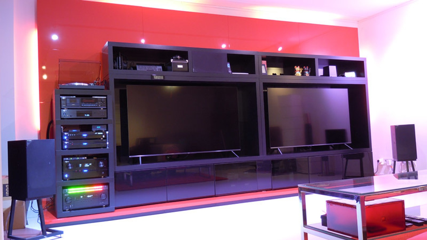

Maanden heb ik het internet afgezocht en meubelboulevard bezocht naar een geschikt TV meubel, maar kon niets vinden. Een 17 duizend euro kostende TV kast bracht me wel op het idee om zelf aan de slag te gaan. Het houten frame wordt door slechts 3 stevige ankers in de muur op zijn plaats gehouden. Ik wilde nl. geen gatenkaas van muur maken. Tevens biedt het houten frame de ruimte om alle netwerk en stroomkabels netjes weg te werken. De rode panelen zijn eigenlijk bureaubladen van Ikea. Deze heb ik met een kastophangsysteem aan het houten frame opgehangen. Ze zijn zo gemakkelijk te verwijderen voor toegang tot de netwerkswitch, die ik in het houten frame heb bevestigd. De grote Ikea LACK kasten heb ik op de zijkant gelegd, zodat de 65" TV's er in passen. De bovenste kasten zijn ook LACK kasten, die op de zijkant liggen. De legplanken van de bovenste wandkasten heb ik weer gebruikt voor het hifi meubel. De achterkant van de wandkasten heb ik dicht gemaakt met zwarte hoogglans plastic wandpanelen. Om hele omtrek van het wandmeubel wilde ik een LED strip bevestigen van Philips HUE, maar een strip van die lengte bestaat niet. Voorlopig heb ik dat met goedkope rode TL balken van de Hornbach opgelost.
Afbeeldingslocatie: https://tweakers.net/i/v3HS09WtUkk5s2Z0FwYRz73R27M=/full-fit-in/4920x3264/filters:max_bytes(3145728):no_upscale():strip_icc():fill(white):strip_exif()/f/image/WQSCUzJRyuBd0GP15dqqLsrh.jpg?f=user_large
Benodigd:
- Paal 44x94x2700mm: 18x
- Ikea LINNMON bureaublad rood: 16x
- Hornbach kastophangrail: 8x
- Hornbach kastophangers: 26x
- Hornbach hoekankers: 32x
- Ikea Besta onderkasten: 2x
- Ikea LACK brede wandkast: 2x
- Hornbach Zwarte hoogglas wandpanelen: 2 pakken
- Ikea LACK smalle wandkast: 2x
- Hornbach TL-balk: 4x
Afbeeldingslocatie: https://tweakers.net/i/TCVvTEDGYpKzP_IN2hGi_yL1KRM=/full-fit-in/4920x3264/filters:max_bytes(3145728):no_upscale():strip_icc():fill(white):strip_exif()/f/image/Y6yrkmzyu57dhoQ18ZezcPTr.jpg?f=user_large
Afbeeldingslocatie: https://tweakers.net/i/fqBIAWXACK_WPTQKxmwat0FOqr0=/full-fit-in/4920x3264/filters:max_bytes(3145728):no_upscale():strip_icc():fill(white):strip_exif()/f/image/qEnOt734wCqGfl1FTuqoPbbc.jpg?f=user_large
Voor het hifi meubel heb ik 5 Ikea LACK tafeltjes gebruikt. Voor de zijkanten heb ik de legplanken gebruikt van de smalle Ikea LACK kasten.
Afbeeldingslocatie: https://tweakers.net/i/Q7ZH966PUmqox1huZ8cg9niMSjc=/full-fit-in/4920x3264/filters:max_bytes(3145728):no_upscale():strip_icc():fill(white):strip_exif()/f/image/TL3DDtaIfp4p2dg7w2W2zkCn.jpg?f=user_large
Hifi meubel:
- Ikea LACK tafeltje: 5x
- Ikea LACK kast legplanken
Apparatuur:
- Samsung UE65MU7040 2x.
Helaas was de keuze alleen beperkt tot Samsung, omdat dat dat het enige merk is waarvan sommige TV´s een bluetooth afstandbediening hebben. De rest werkt nog met infrarood. Het probleem met infrarood is dat 2 identieke TV´s op dezelfde afstandbediening reageren.
- Inakustik HDMI Matrix Switch 4x2.
Om elke HDMI bron op elke TV te kunnen afspelen, heb je een HDMI matrix switch nodig.
- Chromecast 2x. Streamen naar TV links of TV rechts.
- Pioneer receiver 2x. Om het televisie signaal van elke TV te beluisteren, heb je 2 receivers nodig. Dit geldt ook voor apparaten, die rechtstreeks op de HDMI input van de TV is aangesloten.
- Pioneer Blue-Ray Player
- Pioneer CD-Player
- Pioneer HDMI switch
- Sony Cassettedeck
- Dual platenspeler
- KEF speakers
- ADJ db-display MKII DB Display
- HDI Dune Smart D1 Mediaplayer
- Android Mediaplayer
- Cisco SG-300
- Fritz!Box 7590. Deze Fritz!Box fungeert alleen als wifi brigde en een serie Fritz!Dect schakelaars, die het stroomverbruik en de temperatuur meten, door OpenHAB worden afgelezen, doorgestuurd naar InfluxDB en op een mooi dashboard in Grafana worden afgelezen.
- NAS
Het is nog niet helemaal zoals ik het wil, maar voorlopig ben ik even uitgeklust.

Ziet er mooi uit maar waarom 2 tv's?
  • remkay
  • Registratie: Februari 2020
  • Laatst online: 21-11 14:46
Met meerdere mensen naar 1 scherm kijken vond ik zo iets van de vorige eeuw. Nu hoeft niemand zich af te zonderen als die iets anders wil zien of op een kleine tablet iets gaan kijken. En als ik alleen ben kan ik op het andere scherm mijn domotica monitoren of bedienen. Of muziek luisteren via de ene en op de andere TV de bewakingscamera's bekijken. Mogelijkheden genoeg.

remkay schreef op donderdag 18 februari 2021 @ 12:22:
Dat beantwoordt dan ook mijn vraag waarom je twee receivers (LX901 ofzo?) hebt, want op veel receivers kun je meerdere outputs aansluiten, maar niet tegelijkertijd iets weergeven van verschillende bronnen.
Persoonlijk zie ik geen meerwaarde in meerdere schermen en als mijn vrouw dit ziet.... :X

Ze is er blij mee, want nu kan ze eindelijk haar serie kijken, terwijl ik een actiefilm op zet. Geen last van WAF, want ik deel mijn huis niet.

remkay schreef op donderdag 18 februari 2021 @ 14:49:
Maar hoe doe je dat dan qua geluid?
Een hoofdtelefoon op?

timovd schreef op donderdag 18 februari 2021 @ 14:03:
Receivers ondersteunen vaak maar 1 bron (TV) met ARC. Het gelijktijdig weergeven van verschillende bronnen is weliswaar mogelijk via meerdere zones op de SC-LX72, die ik al had, maar dan alleen van analoge geluidsbronnen :?

icecreamfarmer schreef op donderdag 18 februari 2021 @ 14:51:
Iemand moet een concessie doen. Het geluid van de 2e receiver gaat alleen naar koptelefoons. Of het geluid moet ook via de 2e TV er uit gaan, maar dat wordt het wel een herrie.
Eigenlijk wil ik nog een uitbreiding met een soort switch, zodat je kunt kiezen welke receiver over de boxen mag.
Maar is het dan niet hinderlijk om TV te kijken en ernaast een ander beeld te zien waar ook van alles gebeurd?

Theo74 schreef op donderdag 18 februari 2021 @ 15:10:
Dat verwachtte ik ook, maar valt in de praktijk heel erg mee. 65" vult een groot deel van mijn blikveld. In je ooghoeken zie je wel die andere TV, maar als je echt in een film zit valt het niet meer op. Beide TV's staan ook niet tegen elkaar aan, zoals dat bij panelen het wel geval is.

@remkay das de grootste Ikea hack die ik ooit gezien heb :D
Hoe heb je dat gedaan met het audiomeubel? Met name even benieuw hoe je die tafeltjes op elkaar hebt vastgezet en naar foto's van de zijkant en hoe je dat hebt gedaan.
Ik wil mijn zoldersetje ook nog in een leuk meubeltje plaatsten (staat nu in een oud houten rek) en dit is wel een mooie oplossing. Maar 8 43cm componenten een mooi plaatsje geven is geen sinecure.
  • remkay
Dank je. Het is meer dan 10 jaar geleden dat ik dit audiomeubel had gemaakt, dus heb het niet helemaal helder meer hoe ik het heb gedaan.. Ik heb een combinatie van schroeven en houtlijm gebruikt. De hoeken van de LACK tafeltjes zijn massief en stevig genoeg voor schroeven. De rest van de tafeltjes is van binnen van een soort karton gemaakt. Dat kun je alleen maar lijmen. Ben benieuwd wat je gaat maken.

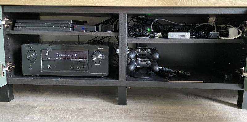

remkay schreef op vrijdag 19 februari 2021 @ 09:42:
Ah kijk, je bent van boven naar onder begonnen dus. Blad, poten er onder schroeven en dan het tweede blad onder tegen de poten aan. Dat kan natuurlijk ook, niet bij stilgestaan. Thanks :)
Voorlopig ga ik nog niks bouwen btw, iets met een grote wens maar veel te weinig ruimte op de zolder om zoiets neer te zetten :+ Ik zat zelf in eerste instantie aan een Besta te denken, en dan het eea op elkaar, maar dat hou je veel loze ruimte over en da's niet zo handig. In een besta kan ik max 2 en met geluk 3 componenten kwijt, dus dan minimaal 3 en misschien 4 kastjes op elkaar. EIndik ik met een kast van 1,60m, da's wat lastig plaatsen.
Fwiw, dit moet er in (klikbaar).
Afbeeldingslocatie: https://tweakers.net/i/fkDIMziqT_IA_XLeuqdhgDU7GWM=/100x75/filters:strip_icc():strip_exif()/f/image/EuqXMDHgmHwZMYKnpXq7t8eN.jpg?f=fotoalbum_small
Versterker wordt dit weekend vervangen door een hoger / zwaarder exemplaar. Dan staat er voor een tweedehands waarde van ca 750 - 900 euro Mag wel onderhand een wat mooier plekje krijgen vind ik :)
Een audiomeubel met glazen deur uit de zelfde periode zou mooi zijn maar daar past dit op elkaar gestapeld niet in :+

Voor een flinke receiver zijn die Besta kasten niet diep genoeg.

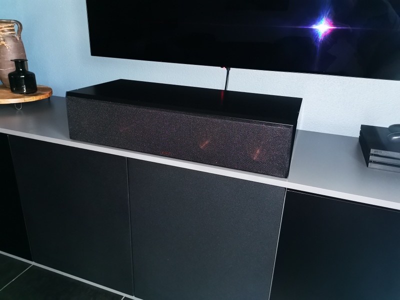

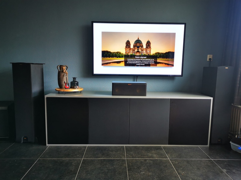

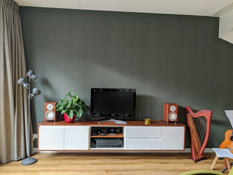

Paul NL schreef op woensdag 17 februari 2021 @ 12:17:
Naast de technische show-off (hier: https://gathering.tweaker...message/66188058#66188058) bij deze mijn Audiomeubel. Het meubel heb ik zelf ontworpen in SketchUp en is gemaakt door de meubelmaker die ook onze keuken en roomdivider gemaakt heeft in dezelfde materialen en kleuren. De volgende eisen stelden we aan het meubel:
  • De volgende apparatuur moet erin komen: AVR, stereo eindversterker, center speaker, Blu-rayspeler
  • Naast het meubel staan de front luidsprekers en een subwoofer, vandaar dat het een asymmetrisch ontwerp moest worden
  • We wilden een zwevend meubel
  • Alle benodigde bekabeling zoveel mogelijk uit het zicht
De TV wilden we boven het meubel laten zweven en hangt daarom aan een Vogel's MotionMount. De ophanghoogte van de TV (65") is precies ongeveer bovenkant TV 1/3 boven de ooghoogte van 95 cm. Op basis daarvan is de hoogte van het meubel bepaald: 5 cm onder de tv en 10 cm boven de vloer. Alle aansluitingen voor de bekabeling zijn achter het meubel in de muur geboord en gefreesd en via een goot in de vloer verbonden. Er zijn vanaf de luisterpositie bijna geen kabels zichtbaar.
Voor koeling zitten er onder de AVR en de eindversterker (beide klasse AB, dus veel warmte) 2 paar ventilatoren die temperatuur gestuurd aangestuurd (moeten) worden. De AVR heeft al een rij aan ventilatoren in het apparaat, dus daar kan het kastje dicht blijven, voor de eindversterker moeten de ventilatoren wel echt aangesloten worden, tot die tijd staat het deurtje op een kier.
Hierbij de foto's:
Mooi hoor. Vraagje, hoe heb je dat met die ventilatoren gedaan?
Spielerei...
  • Paul NL
Thanks! De ventilatoren zitten wel al in de bodem van de kast, maar ik moet ze nog aansluiten. Ooit iets voor uitgezocht hoe ik dat wil gaan doen, maar ik moet daar nog opnieuw induiken.

Zijn Deurtjes. En bij ons in het dorp heb ik iemand gevonden die 2 middelste deuren heeft voorzien van speakerdoekAfbeeldingslocatie: https://tweakers.net/i/3_ovanxo5GmRvHnZiyGxYABshAQ=/800x/filters:strip_icc():strip_exif()/f/image/vlVsJQMDM6hqrXLaQSUJxNQI.jpg?f=fotoalbum_largeAfbeeldingslocatie: https://tweakers.net/i/0P5gY8KhNTS56fJq4wFDZbtNO8o=/800x/filters:strip_icc():strip_exif()/f/image/KwWnVB52SZWmKvhVQoc8Qx1f.jpg?f=fotoalbum_large
Laatste foto is een nieuwe centerspeaker. Je kunt het zo diep/breed/hoog maken zoals als je zelf wilt

Dat kastje ziet er wel strak uit zo. Maar waarom hangt die TV niet in het midden?
Regeren is vooruitschuiven
  • harley2009
  • Laatst online: 18-11 06:48
T-MOB schreef op maandag 15 maart 2021 @ 21:40:
De tv hing er al voor het tv meubel kwam. Eerst had ik een ander tv meubel. (daar stond die wel recht onder).
Volgend jaar ga ik de audio/tv in de woonkamer verschuiven/ veranderen. Dan zal de tv er weer recht onder staan. ;)

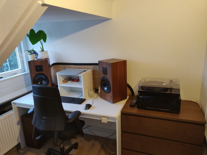

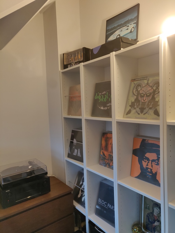

Ik ben op zolder Ikea Billy kasten aan het omtoveren tot kasten voor m'n platencollectie voor de geïnteresseerden 😄
Afbeeldingslocatie: https://tweakers.net/i/nvmS9tCOrIAIDMJyHCCyNRk-H_I=/x800/filters:strip_icc():strip_exif()/f/image/biwPqUmtcD6DtJXfhYWi2ihr.jpg?f=fotoalbum_large

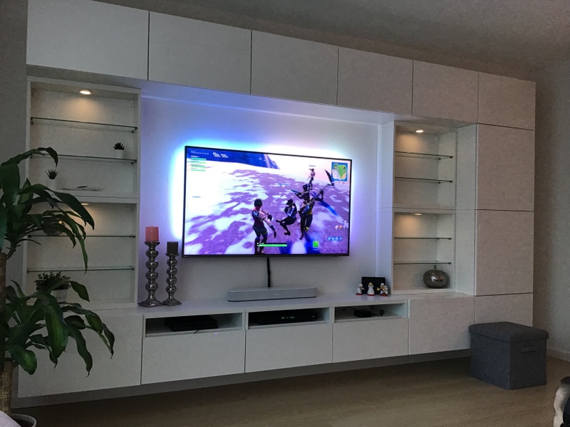

Deze zwevende wandkast (Ikea Besta) heb ik een kleine 2 jaar geleden gemaakt.
3d tekening gemaakt via de ikea site.
En 3 vakken voor een PS4 / Ziggo Next / AppleTV 4k en boven op de kast een Switch
Daarnaast ook maar is overgestapt op sonos systeem Beam / Sub / Sonos One.
In het begin even wennen maar het is echt ideaal.
Had eerst een grote yamaha receiver en 5.1 speakerset.
Afbeeldingslocatie: https://tweakers.net/i/TXqDWwMtQw1ZlSdAoppJNX5YB1I=/800x/filters:strip_icc():strip_exif()/f/image/U9IH0hP0luANbfJFInKmM5gL.jpg?f=fotoalbum_large
Afbeeldingslocatie: https://tweakers.net/i/WtKxZG00cMClrZvGrInZxd6UZPs=/800x/filters:strip_icc():strip_exif()/f/image/F9PIIRvKoYpGNvrrD63Jo86D.jpg?f=fotoalbum_large

Zijn Deurtjes. En bij ons in het dorp heb ik iemand gevonden die 2 middelste deuren heeft voorzien van speakerdoek[Afbeelding][Afbeelding]
Welke kleur is je muur precies? Ik vind hem echt mooi! Toevallig een ral code?
  • harley2009
nxt0206 schreef op zaterdag 20 maart 2021 @ 21:58:
Flexa creations muurverf denim drift zijdeglans.

  • JustRob
  • Laatst online: 09:56
Zo, nieuwe woning dus ook tijd voor een nieuw meubel (en nieuwe front speakers :) )
Afbeeldingslocatie: https://tweakers.net/i/zS30_pSkpZmm6KROkuHlkRsaCbU=/800x/filters:strip_icc():strip_exif()/f/image/gHmlS1uwer3gnWZKP52qVd7k.jpg?f=fotoalbum_large
TV meubel:
- Ikea Besta, TV meubel van 2 breed en 2 losse kasten aan beide zijkanten.
- eiken houten plank op de besta van https://www.boomstam-tafe...el-eikenhouten-plank.html
Apparatuur:
- Bowers & Wilkins CM8 S2. Voorheen waren dit 2x CM7 in rosenut, maar de zwarte speakers komen zo beter uit en de smallere form factor past een stuk beter
- Bowers & Wilkins CMC S2. Had ik al, dus nu marchen de front speakers erbij.
- Philips 65OLED803
- Denon X2400H
- AppleTV
- PS4
Apparatuur wordt aangestuurd via IR extender waarvan de ontvanger onder de Besta rechts van de middenpoot is geplaatst en vrijwel niet zichtbaar is :)
Binnenkant:
Afbeeldingslocatie: https://tweakers.net/i/17qYhd0EX-ngkMgDSwnURSW1fQ8=/800x/filters:strip_icc():strip_exif()/f/image/UOFq5FkZvJAWIAgUbYYhT2DY.jpg?f=fotoalbum_large
Achterkant van de Besta aan de linkerkant is verwijderd ivm diepte van de Denon en warmte afvoer. Rechtsboven ligt alle stroom en netwerk apparatuur. Rechtsonder nog plek vrij voor evt uitbreiding.
Deurtjes zitten toch altijd dicht dus hoeft niet erg netjes allemaal. IR zenders zijn provisorische vastgemaakt omdat receiver mogelijk nog vervangen wordt.
Erg blij met het eindresultaat :)
[ Voor 24% gewijzigd door JustRob op 28-04-2021 10:45 ]

JustRob schreef op woensdag 28 april 2021 @ 10:41:
TV meubel:
Apparatuur:
- Philips 65OLED803
- Denon X2400H
- AppleTV
- PS4
Binnenkant:
Mooi resultaat! Ik had eenzelfde opstelling met een Maranz, maar bleek in de zomer toch te warm te worden. Uiteindelijk toch maar twee ventilatoren toegevoegd voor wat extra warmteafvoer.
  • JustRob
RadiQal schreef op woensdag 28 april 2021 @ 10:54:
Ja dat houd ik ook nog achter de hand. Welke ventilatoren/aansturing heb je daarvoor gebruikt? En hoe heb je ze gemonteerd?

  • Mavamaarten
  • Laatst online: 08:49
Mavamaarten
Omdat het kan!
Een tijdje geleden heb ik zelf een TV-meubel ontworpen en door iemand laten maken, maar had deze hier nog niet gepost. Het idee was om een meubel te hebben dat de ruimte rond de schouw optimaal benut, en tegelijk ook alles te laten matchen met de kasten van de Tenzo Flow reeks die we al in huis hebben (https://tenzo.se/en/range/flow/). Aardig gelukt vind ik zelf!
Afbeeldingslocatie: https://tweakers.net/i/mpsZb06WPQ6ZgT0v3j3LRb1K_vE=/800x/filters:strip_icc():strip_exif()/f/image/eLyOGNvDAQbiwNu7ImSUF7XE.jpg?f=fotoalbum_large
Android developer & dürüm-liefhebber
  • SannrHerr
  • Laatst online: 16-11 10:07
SannrHerr
Furor Teutonicus!
Chique!
Nu nog even wat Sorbothaan onder de speakers. :P
Zwaardtijd, speertijd | Schilden splijten | Windtijd, wolftijd | Eer de wereld vergaat | Geen enkel mens | Zal den ander sparen

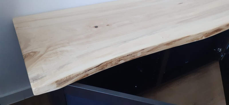

Ik was voor mijn volledig afgewerkt populieren blad €262 kwijt
Boomstamplank in dezelfde afwerking tbv ikea meubel, 190x44/47x4 cm
Incl : - drogen - schaven/schuren - epoxy vullen - spuiten met 2 componenten naturel zijdemat
[ Voor 12% gewijzigd door taz10 op 29-04-2021 06:58 ]

Mavamaarten schreef op woensdag 28 april 2021 @ 15:14:
Als de TV nu nog omhoog kan schuiven en je de haard kan gebruiken dan zou het echt af zijn :P .
  • Mavamaarten
Mavamaarten
Omdat het kan!
icecreamfarmer schreef op donderdag 29 april 2021 @ 12:09:
:D toen we het huis kochten liepen er al verwarmingsbuizen door naar het tweede verdiep, anders was dat nog wel een optie geweest.

  • StefZ
  • Laatst online: 04-02 13:20
Vorig jaar een nieuwe receiver (Marantz SR7015), center (Monitor Audio C250) en PS5 gekocht. Super blij mee maar het past alleen niet meer in m'n tv-meubel. Oops, niet goed van te voren over nagedacht... zie het hilarische resultaat :)
Afbeeldingslocatie: https://tweakers.net/i/YQv0EEokZyUljkFnBYtaxQCSIZE=/800x/filters:strip_icc():strip_exif()/f/image/Ao8yuskilYtTXYLCxfW6BJFU.jpg?f=fotoalbum_large
Maar het lukt me maar niet om een geschikt meubel te vinden met ongeveer de juiste maten. Ik zoek iets van ~160(b)x~50x~50. Iemand nog een tip? De oplossing hierboven van @Baumans vind ik ook wel mooi maar 60cm diepte is ook weer net iets te. Misschien ben ik te kieskeurig.

StefZ schreef op zaterdag 5 juni 2021 @ 12:37:
Zoek eens op Just Racks in dit topic. Staan er een paar te koop op Marktplaats voor een redelijke prijs.
Je zou een breder meubel kunnen nemen, en de speakers daar op plaatsen.
Het staat nu allemaal wel op elkaar gepropt. En je tv ophangen gaat ook een enorm verschil maken :)

  • taz10
  • Laatst online: 07-11 21:36
taz10
Party Animal
[taz10 schreef op donderdag 29 april 2021 @ 06:56:[/b]
Hierbij het eindresultaat.
Bedankt voor de goede ideeën. Zonder Tweakers had ik dit niet gehad. Ben er super blij mee.
Ps. De TV moet nog heel even wachten, wordt een Sony X90j 75inch
Afbeeldingslocatie: https://tweakers.net/i/S1vX0eRGhl2wGTZBPIucSFNGJqw=/800x/filters:strip_icc():strip_exif()/f/image/Er7VH9GoLS66kD46GB3sn9wV.jpg?f=fotoalbum_large
Afbeeldingslocatie: https://tweakers.net/i/S8Y7YZJcPPeZVKYdQ8IvdXs_61A=/800x/filters:strip_icc():strip_exif()/f/image/abPHJjlUYi3TggqPK4w4mm10.jpg?f=fotoalbum_large
Afbeeldingslocatie: https://tweakers.net/i/e8g-YBG9b7LHusvBwImrHDu0-eY=/800x/filters:strip_icc():strip_exif()/f/image/87PHscRA7VrtAyoVfJuQjHaZ.jpg?f=fotoalbum_large
