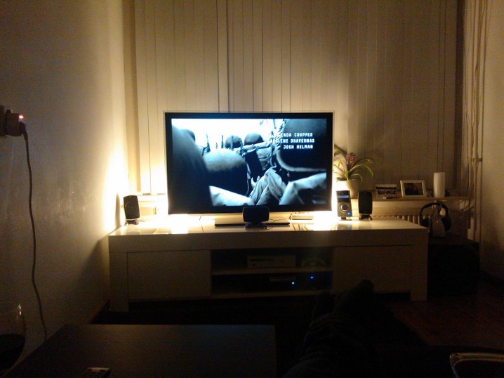

5xxxx EUR de keuze van materiaal zal waarschijnlijk steviger zijn dan de alternatief die de andere bedoelen
maar als ge dit 100% op maat laat maken door een ambachtelijke meubel bewerker dan klopt alle afmetingen perfect zodat je ook niet moest bijwerken :p
koste 250 EUR
jammer dat de diepte maar 40 cm is die zorg ervoor vele toch een probleem voor hun apperaturen

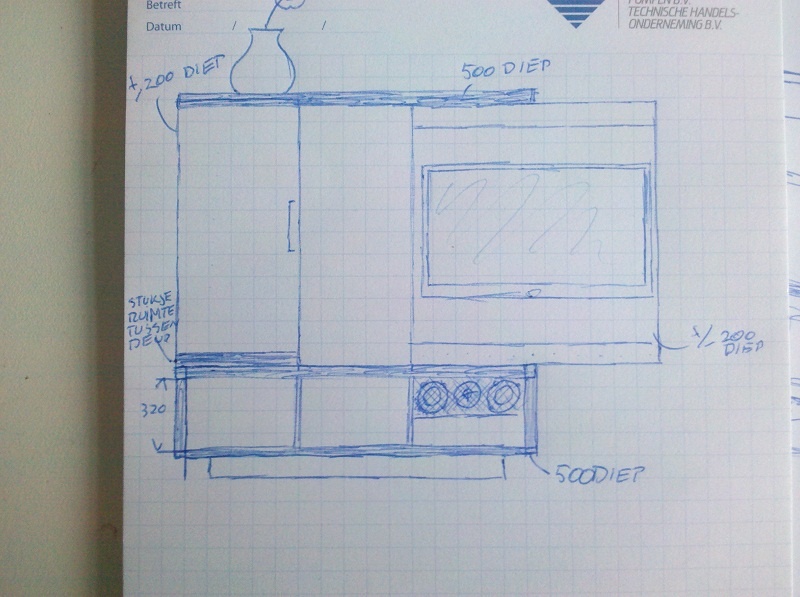

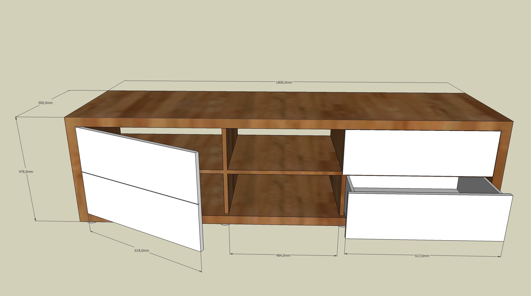

Waarom zijn die ikea meubels allemaal zo on-diep? Meeste zijn 40cm diep, de versterker die ik op het oog heb is al 43cm, en dan nog de stekkers...
Was sowieso van plan om wat zelf te bouwen, dus maak hem denk ik 50cm diep. Dat zou wel moeten voldoen toch? tot nu toe heb ik zoiets op papier en ben ik aan het tekenen in sketchup:
Afbeeldingslocatie: http://tweakers.net/ext/f/C6VdQ4ym7554tQTxbfOSFd7G/full.jpg
De wand waar de TV aan hangt is open te klappen, en de ruimte er achter is dan precies diep genoeg om CD's in kwijt te kunnen. Die wand zou ook tegen het kastje links kunnen aansluiten, dan hangt de TV meer boven de center speaker. Maar dit is wat speelser en geeft het een meer modulair idee. Het kastje links zou ook dubbel uitgevoerd kunnen worden, als een soort spiegelbeeld van rechts. Vermoed dat er dan niet zoveel plek meer is om speakers kwijt te kunnen, want die kun je niet voor een deurtje zetten ;)
Het kastje beneden en de plank boven krijgen dan een iets ander tintje, glanzend blauw ofzo. Beneden komt dus rechts de center speaker, en de 2 vakken links zijn voor surround versterker, eindversterker en cd/dvd/bd/htpc whatever ;) De vakken maak ik dan 50cm breed zodat je naass de versterker (43cm) nog ruimte hebt voor de airflow.
Wat ik trouwens ook erg mooi vond en wat inspiratie aan heb opgedaan:
http://www.fimarmobili.com/
[ Voor 3% gewijzigd door _ferry_ op 08-01-2012 14:51 ]
Dat was dus precies een van mijn redenen om voor maatwerk te gaan. Die 40 diep is echt een achterlijke maat die echt bijna ieder meubel heeft. Kom je eigenlijk alleen mee weg als je voor zo'n geintegreerd setje gaat. Iedere receiver die ik ken gaat daar overheen, en dan moeten er nog stekkers bij. Vergis je overigens niet in wat er toch altijd nog aan kabelwerk achter komt. Minder dan 50 absoluut niet doen.
Wat UltraSub ook al zegt de meeste meubels zijn 40cm diep omdat de gemiddelde consument tevreden is met de standaard 5.1 DVD/Blu-ray setjes welke meestal maar 35 diep zijn ofzo en een Settopbox voor digitale tv is ook niet zo groot meer en de tv's zijn al helemaal plat.
Daarom is dat ook de meest gevoerde maat omdat men dat gewoon het meest kan verkopen.
Wil je wat iets met wat meer diepte dan kom je al snel op zelfbouw uit.
koste 250 EUR
Dit meubel heb je ook gewoon als 50cm diep. Ik heb die . Alleen de glazen platen zijn er niet in 50cm diep :(
Ja, blijft jammer en een gemiste kans IMHO :P Maargoed, zelfbouw bied veel meer mogelijkheden, en wat desingmeubels die ik bekeek waren er ook wel in 50cm te krijgen, maar erg duur :P

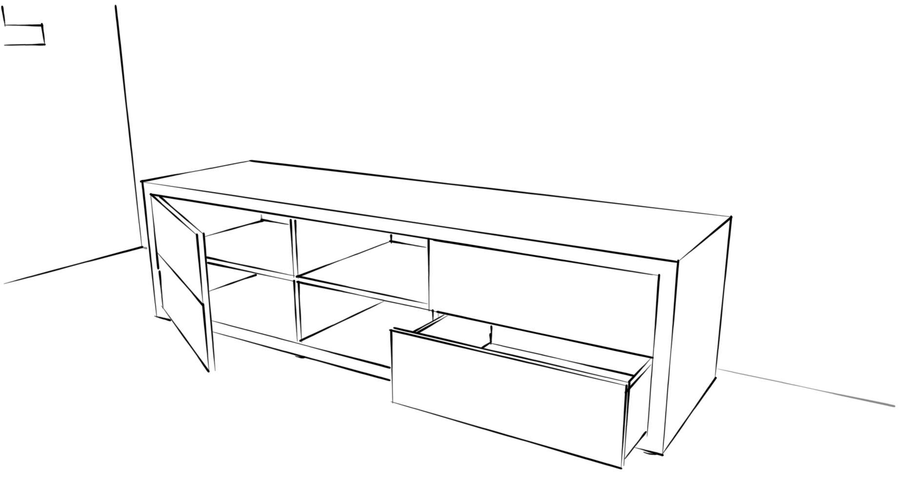

Sedert een paar weken hebben wij ons nieuw tv-meubel. We hadden nogal een specifieke wens waardoor we in de winkel niets vonden. Mijn nonkel is meubelmaker dus ver hebben we niet moeten zoeken :)
Het meubel dient niet enkel als tv-meubel, maar ook als afscheiding tussen bureauruimte en zitruimte. Aan de kant van de zitruimte moest het meubel dus een tv-meubel zijn, en aan de bureaukant wilden we graag nog wat extra kasten.
Hieronder een schets van het meubel:
Afbeeldingslocatie: http://farm8.staticflickr.com/7024/6677800723_caced0eb7d_z.jpg
De afmetingen zijn niet allemaal helemaal correct, dit was niet de laatste versie van de schets, maar de andere vind ik niet meer...
Wat niet op deze schets staat is de valse wand tussen de kast en de kant waar de tv aan hangt, in die wand lopen de kabels van de tv naar de linkse valdeur, waar ze in de receiver zitten.
Onderaan de kast kan er lucht binnen, en helemaal aan de bovenkant is er een rooster om de warme lucht buiten te laten (schoorsteeneffect). De lucht gaat dus langs de apparaten, in de valse wand naar boven door het verluchtingsgat. Ik vreesde dat dit niet genoeg koeling ging zijn, maar na 2h PS3'en en mijn receiver redelijk luid te zetten valt er nog niets uit :) De ps3 begint wel serieus te blazen, hopelijk blijft het daarbij :)
De voorkant (genomen met smartphone):
Afbeeldingslocatie: http://farm8.staticflickr.com/7151/6677801839_daf7af85d6_z.jpg
De kabels dat je langs de muur links ziet lopen moet ik nog wegwerken, er moeten een nieuw stopcontact, distributie- en netwerkaansluiting naast de kast komen zodat je die kabels niet meer ziet.

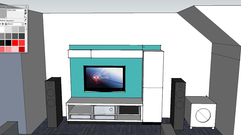

Ik heb nu dit gemaakt, min of meer definitief denk ik:
Afbeeldingslocatie: http://tweakers.net/ext/f/ZHoMP6uBBxeK3ovedpGO1CMQ/full.jpg
De blauwe plaat zit 5cm van de muur, waardoor het horizontale kastje maar 12 cm uitsteekt (inclusif 2cm dikke deur), en zo toch diep genoeg is voor cd's. Had hem eerst wat korter, met het idee dat dat speelser zou zijn. Maar over de hele lengte is toch wat mooier. Deur klapt dan naar boven open. En bovenop kunnen weer wat fotolijstjes OID staan.
Verder komt er dan nog RGB verlichting achter de randen en aan de onderkant, zodat het meubel meer los komt van de grond. En de kast rechts bied hopelijk voldoende ruimte voor dingen zoals boeken, kabeltjes, etc. De zijkant van de kast frees ik dan 10mm in met de bovenfrees zodat de deurtjes greeploos zijn.

Ziet er goed uit, nette opzet.
Wel zie ik in de schets dat de rechter speaker meer van de TV af staat als de linker, wellicht dat je hierin een kleine verschuiving van het geluid krijgt t.o.v. de tv.
Ik ben zelf flink bezig geweest met passen en meten, en instellen op de receiver, vandaar dat ik daarop let hierbij. (waarschijnlijk ook nog goed in te stellen op de receiver, qua afstand of decibel verhoging/verlaging)

Daar heb je gelijk in, al is het geen enorm verschil. En zou EVT nog te compenseren zijn door het meubel wat meer naar rechts te halen en de subwoofer tussen meubel en linker speaker in te zetten. Al staat het nog niet geheel vast dat de sub daar ergens komt, misschien komt hij wel ergens anders te staan, maar dan is er vast wel weer wat anders wat daar past ;)
(de 1e paal moet de grond nog in, dus voorlopig nog tijd zat om het uit te werken, maar zo'n meubel kan ik alvast bouwen gedurende de bouw van het huis)

Hou er ook rekening mee dat één speaker erg dicht op de muur staat en de andere niet. Dit maakt behoorlijk wat uit qua geluid. En waarom nog opslag voor CD's? Weg met die dingen..... inlezen en weg. :P

Precies, ik luister dolgraag CD's, lekker door de bak zoeken op zoek naar iets wat op dat moment past bij je stemming :) Trouwens, er zijn ook mensen die nog LP's luisteren :+
IIG heb ik het meubel wat meer naar rechts geschoven, en dan ga ik proberen links en rechts alleen de speakers te plaatsen, en de subwoofer op een ander plekje te plaatsen in de kamer. Het is 26m2 voor zithoek, eethoek en keukenblok, dus het is allemaal passen met een beperkte vrijheid.

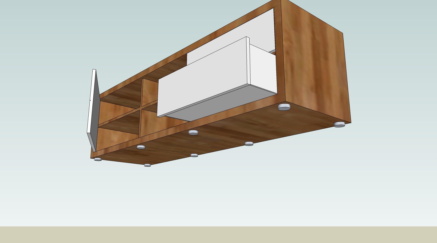

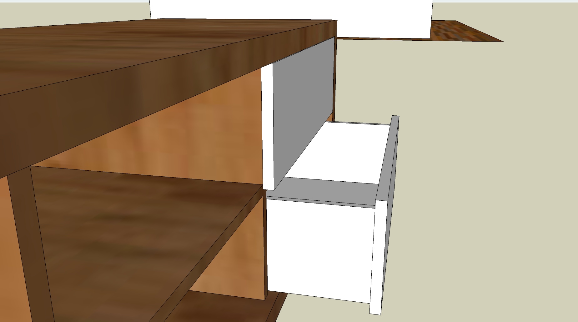

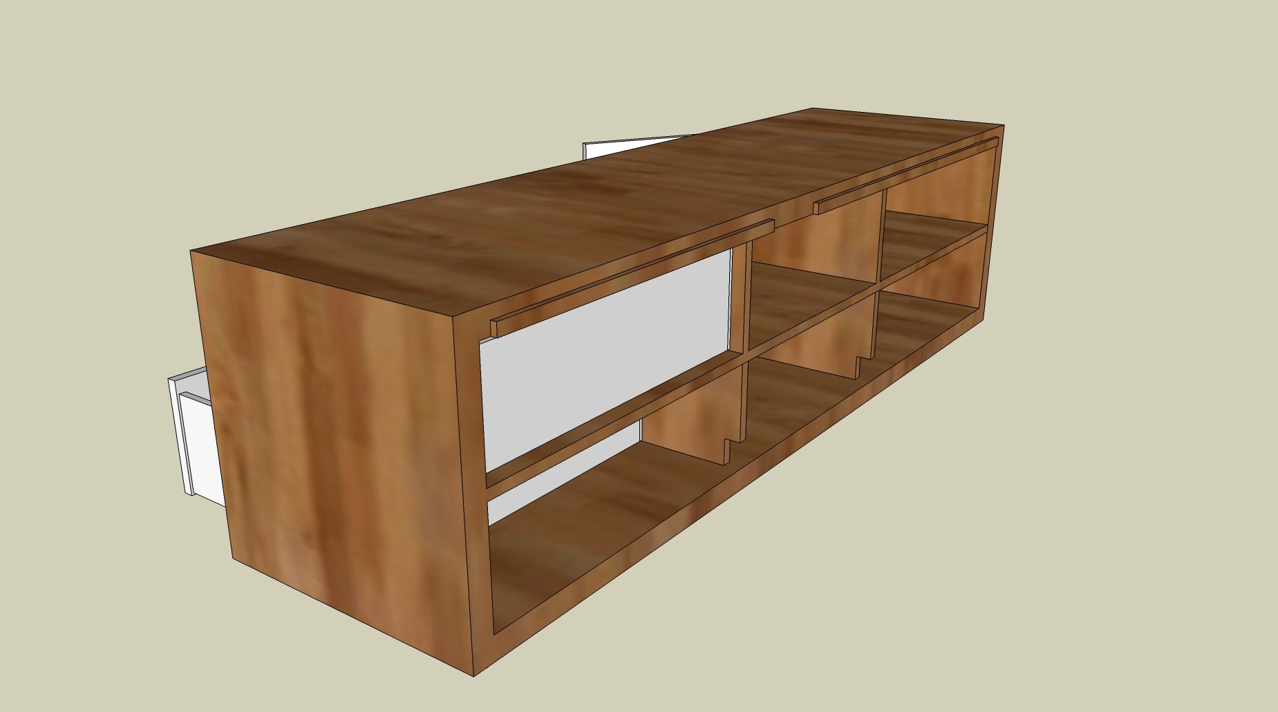

Ik heb het idee opgevat om een eigen meubel te maken, niet omdat ik niets kan vinden, maar gewoon omdat het gaaf lijkt ;)
Het is de bedoeling dat het meubel ongeveer 2 meter breed en 50cm dep word, waarbij het in de lengte verdeeld over 3 vakken en in de hoogte twee. Rechts twee laden, links één deurtje (wat eruit ziet als twee laden) en het middenvak open.
Waarom open? Als ik muziek speel (en dat doe ik vaak) wil ik gewoon met de AB de versterker kunnen bedienen zonder de deurtjes open te hoeven zetten, daarbij vindt ik de versterker best een mooi ding, dus mag die van mij wel in het zicht staan ;)
Twee impressies;
Afbeeldingslocatie: http://tweakers.net/ext/f/j8Ir2gyQEvihdW1uSNPgynWV/medium.png
Afbeeldingslocatie: http://tweakers.net/ext/f/WqChLNTqn0XvNeAVitww9h2s/medium.png
Beide afbeeldingen klikbaar voor grotere versies.
Aan de achterzijde heb ik gaten getekend voor kabeldoorvoer en aan de langskant van het bovenblad zit, achter, een rand om een ledstrip op te kunnen leggen als ik dat leuk vind.
Ik weet nog niet hoe ik de dikte van de rand ga bereiken, zat eerst te denken aan massief hout, maar dat kost een godsvermogen en valt dus eigenlijk af. Als jullie tips hebben over het meubel hoor ik het graag :)
Pixeltje, Je kan gebruik maken van een voorgefineerde plaat en daar een herlijst op te zetten (=massief houten latje).
De prijs van massief hout ligt inderdaad stukken hoger als bijvoorbeeld MDF, maar als je kijkt naar wat je nodig hebt zal de prijs reuze meevallen;
2 meter breed, 50cm diep, en ik schat je dikte op 40mm. Als je die dikte wil behalen met massief hout ben je inderdaad (te) duur bezig, omdat je het niet nodig hebt, en het niet zichtbaar is. Op je render kan ik niet goed zien welke houtsoort je gekozen hebt, ik neem voor het gemak aan dat het noten is.
De huidige uitgangsprijs voor noten is €4600/m³ ex. voor planken tussen 180-350cm, breedte tussen 110-220mm en 26mm dikte (ruw). Om daarvan op 40mm uit te komen moet je twee lagen gaan verlijmen of dubbelduims (52mm ruw) kopen welke €5605/m³ kost. Het is natuurlijk naar wat je er voor over hebt, maar geloof me als ik zeg dat dat zonde is van je geld.
Voor eenzelfde resultaat is het verstandiger om aan de boven- en zijkanten 20mm massief te doen, een de onderkant slechts 2 stroken van ~ 6cm waar je je poten aan vastmaakt.
In dat frame (het is verstandiger om van binnen naar buiten te bouwen, maar ik kan geen betere uitleg geven) heb je gewoon spaanplaat wat je vastschroeft in je massieve kader. Zo kan je aan de zijkanten eenvoudige rijboring hebben zodat je je legplanken kan verzetten indien gewenst, en het is voor je deurtje makkerlijker monteren omdat de gaten voor je scharnier overeenkomen met de rijboring.
Als je wilt dat de fronten gelijk lopen met het massief maak je het 18mm kleiner in de diepte + de dikte van je achterwand welke je dan in je spaanplaat schroeft en zodoende gelijk loopt met je massief aan de achterzijde.
Mocht je (of iemand anders in dit topic) een werktekening ontvangen, moet je gewoon even een DM sturen met de afmetingen en de bedoeling, en ik stuur je een werktekening terug.
Daarbij kan je ook een budget geven met materialen die je erin wilt hebben evenals beslag (handgrepen, poten en scharnieren) en dan verwerk ik dat in de tekening. Als je er behoefte aan hebt kan ik ook een materiaalstaat en werkvolgorde meesturen, evenals richtprijzen voor de materialen.
Ik doe dit gratis en voor niets, je zult echter wel moeten wachten tot ik er tijd voor heb.

leuk aanbod! :) Ik heb je blog over de tafel gezien, en je maakt mooie dingen ;)
Het idee is om de buitenkant donker te maken, deurtjes lichter. Hoe de kleurstelling precies wordt weet ik nog niet, maar in ieder geval is massief hout niet noodzakelijk zoals je zegt. Dat is natuurlijk wel mooier maar is gewoon te duur. Ik zat er zelf aan te denken om een plaat (handelsmaten volstaan) te gebruiken om daar verschillende onderdelen uit te zagen, en zoals je zegt ofwel twee platen op elkaar lijmen ofwel de suggestie van die 40mm wekken door een latje oid te verlijmen aan de randen.
Nadeel van twee hele platen verlijmen is natuurlijk dat het risico bestaat dat ze gaan wijken, en dat is lelijk.
Ik ben nog bezig met wat ontwerpschetsjes, maar als er weer een paar af zijn dan komen die ook hier te staan. Zonder meer bedankt voor je aanbod trouwens, daar wil ik wellicht gebruik van maken, maar ik ben zelf ook druk dus het kan nog wel een week of twee duren ;)

Pixeltje schreef op zaterdag 04 februari 2012 @ 20:45:
Heb je er ook al aan gedacht wat je met je kabels en/of kabelopeningen wil gaan doen?
En je kan natuurlijk via een IR->RF->IR transmitter ook je versterker bedienen terwijl deze in het kastje staat. Alhoewel ik het met je eens ben dat een mooie versterker echt wel gezien mag worden.
Heb je er ook al over gedacht of je je center speaker in je kast wil verwerken? Of is daar de tweede opening in het midden voor? Persoonlijk vind ik het wel strakker staan als deze in de kast staat. Dan is alle aandacht voor de TV (of beamer) die erboven staat.
Het ontwerp staat me wel aan moet ik zeggen. Ik ben benieuwd naar meer details zodra je die hebt! Met of zonder het aanbod van 247pro :*)

Heb nog even wat plaatjes gemaakt van mijn kastje, om wat vragen te beantwoorden;
Afbeeldingslocatie: http://tweakers.net/ext/f/i12v6WCd543skJkbSBznNjGw/medium.jpg
Hier even de kast een lichtere kleur gegeven zodat je ook daadwerkelijk kan zien wat er gebeurd;)
Afbeeldingslocatie: http://tweakers.net/ext/f/LOtPokJUlKq2jmTErXV7tdmD/medium.jpg
Laden "verzinken" in het vooraanzicht, zouden precies in lijn moeten vallen met de rand.
Afbeeldingslocatie: http://tweakers.net/ext/f/kJatvfzCbLAjOg4Fmjrt9lwp/medium.jpg
Pootjes. Zijn er veel, maar is bewust; voorkomt doorzakken.
Afbeeldingslocatie: http://tweakers.net/ext/f/0lZq4amdC58I4ceiJidHq9Lb/medium.jpg
Achterkant; kabeldoorvoeren te zien en ook in de lat die voor de LED strips bedoeld is zit een sparing; als ik er een TV op zet kunnen de kabels daar mooi naar beneden. Lekker in het midden zodat de kabels achter de TV weg kunnen lopen en ze dus uit het zicht blijven :)
Afbeeldingslocatie: http://tweakers.net/ext/f/lZvl9Bh7keEwXMShkRiIVWek/medium.jpg
En afmetingen.
