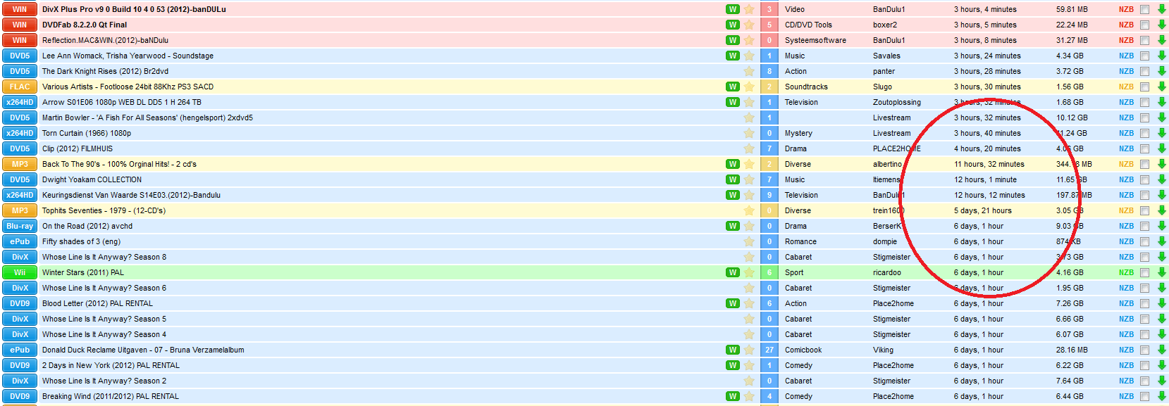

Sinds gisteravond mis ik op eens 5 dagen aan spots. Ze staan wel in de database, maar worden niet getoond :?
Afbeeldingslocatie: http://tweakers.net/ext/f/I6Kligl6D9cgAOOfKHo7y7Iv/thumb.png
[ Voor 41% gewijzigd door Apie! op 16-11-2012 13:13 ]

Apie! schreef op vrijdag 16 november 2012 @ 12:55:
Even een keer retrieve --retro draaien. Dan vul je de gaten weer op.

hahaha..,dat lees ik natuurlijk net weer te laat. ik heb net de db gedropped en ben nu weer aan het opbouwen.
maar thanks, dan weet ik dat voor een volgende keer :)
