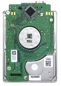

Bedankt voor de reacties. Het volgende wat ik gedaan heb:
Harde schijf uit mekaar gehaald en op de foto kan je de aansluitingen zien. Is dit S-ata?
Heb ook Ubuntu geprobeerd. Die ziet de schijf wel staan. Rechtermuisknop eigenschappen. Grootte onbekend, maar blijft zoeken en ziet meer gig als nummers verschijnen bij eigenschappen. Gaat traag.
Voordat ik tweakers raadpleeg heb ik gegoogled en las dat er een probleem met de Boot kon zijn dus heb ik via testdisk de MBR herschreven.. Ik lees nu dat ik eigenlijk helemaal niks moest doen, maar al gedaan :( Groot probleem?
Ben nu ten einde raad.. Enige andere oplossingen? Ubuntu geprobeerd en schijf uit mekaar gehaald.
[img=http://s3.postimage.org/4p4xwhan3/IMG_1931.jpg]

  • Fish
Fish
How much is the fish
dat is usb 3. is dat geen klein printje op een andere connector :?

fish schreef op woensdag 26 oktober 2011 @ 10:51:
Dat zou kunnen ,maar het kan ook zijn dat die USBconnector direct op de disk zelf zit. Dat zie je bij externe schijfjes heel af en toe wel eens voorkomen. Dan heb je dus iets als dit
Afbeeldingslocatie: http://tweakers.net/ext/f/InPqo9vmbMPjnEofB3cGBkCM/full.jpg
[ Voor 10% gewijzigd door TERW_DAN op 26-10-2011 10:58 ]
zie ik nou een klein stukje aan de stekker gebogen? (onderkant - bijna midden)? Lijkt me niet gezond :'(

@TS: haal nou eerst dat USB opzetstukje eraf zodat je een échte SATA schijf overhoudt, ik vermoed namelijk dat je gewoon een normale SATA schijf hebt waar zo'n USB opzetstukje op zit. Dat kan ook problemen geven of zelfs het hele probleem zijn.
  • redfoxert
Verwijderd schreef op woensdag 26 oktober 2011 @ 11:35:
Het ziet er niet echt uit als een opzetstukje. Ik heb hier een Freecom 500GB externe disk liggen en die heeft ook gewoon een micro-USB 2.0 connector op de print zitten van de HDD en nergens een SATA aansluiting te bekennen.
Ben ik nou de enigste die een verbuiging of mankement aan die stekker (onder 'xa') zie?
@Sulo: Kun je controleren dat die stekker wel in orde is? Als die niet goed is, zou ik niet verdergaan en die eerst terug goed hebben. Het lijkt er op dat je met een fijn tooltje dat wel nog goed kunt krijgen.
Kijk daarna ook je kabel(s) na. Ik kan me niet voorstellen dat de kabels goed zijn als je stekker er zo uitziet zoals op je foto.

@kleinesmurf: misschien is het wel geen USB maar gewoon een mini-SATA stekker. Ik zie namelijk een kleinere connector en grotere connector met daar tussenin een afscheiding. Die afscheiding is wat jij een verbuiging noemt, neem ik aan? Ik denk dat dat zo hoort. :)
Maar ik denk dat het er wel af kan, je kunt namelijk twee schroefjes zien; daar waar de schijf ophoudt en dan nog een halve centimeter wat er op zit geplakt, althans zo lijkt het voor mij. Dit kan alleen de TS verifiëren natuurlijk.
Succes!
Even cirkel en met pijl aangeduid wat ik bedoel.
*credits voor de foto zijn geheel voor Sulo :+
[ Voor 7% gewijzigd door Verwijderd op 26-10-2011 12:09 . Reden: image link werkte niet ]

is gewoon goed, zie foto van redfoxert
Iperf
  • marti-n
  • Laatst online: 21-10 12:17
Dat is idd een gewone USB3 connector ;) , niks vreemds aan.
Overigens, ben dit wel eens op een schijfje van een klasgenoot tegen gekomen, USB2 connectortje direct op de print gesoldeerd, was helaas afgebroken en heb ik dus ook niets meer mee kunnen doen.
Ah USB3 ja; die hebben inderdaad nieuwe connectors was ik even vergeten. Bedankt voor de verduidelijking. :)
Idd.
Had dit soort connector nog niet gezien. Excuus.
