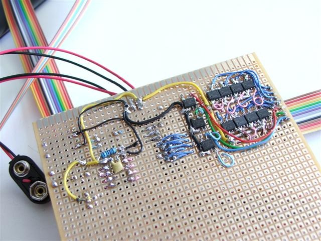

Vooral de SMD 8-pin MOSFETs zijn prima te solderen, want 1 pin stuur je m mee aan, 3 pinnen daarnaast, en aan de andere kant 4 pinnen. En die kun je samen aan elkaar solderen :)
Afbeeldingslocatie: http://tweakers.net/ext/f/0f026a931b18e494074abb931689905e/full.jpg
Hier zitten ze bijv. ook.
