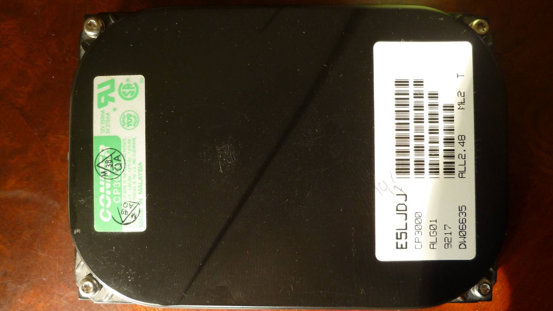

Den the Man schreef op maandag 05 september 2011 @ 09:32:
zou je ook een foto kunnen maken van de bovenkant van de harddisk.
Conner voorkant
