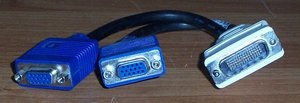

marlboro86 schreef op dinsdag 09 augustus 2011 @ 15:04:
alright thnx, nu weer een stap terug
Zojuist gekeken naar zijn setup, er zit een gpu in.
daarop zit dus iets wat op 1e opzicht lijkt op een dvi splitter, maar zoals we zojuist geleerd hebben is dit dus een actieve adapter ?!
Als het een low profile kantoorpc'tje (HP?) is denk ik eerder dat er een custom aansluiting op zit, zoiets misschien?
Afbeeldingslocatie: http://tweakers.net/ext/f/PYfPYMzKqRruYtdkAz5YCQLb/full.jpg
Enfin, om het bij het voorbeeld van deze kaart te houden.
ik sluit 1 vga op de vga poort aan, en hou zijn setup verder voor de 2 schermen op dvi ?
Ligt eraan wat je wilt, de huidige videokaart (of zit deze integrated?) helemaal vervangen of eentje bijplaatsen (indien mogelijk) voor de derde monitor.

  • Patientzero
  • Laatst online: 08-08 09:40
Afbeeldingslocatie: http://img695.imageshack.us/img695/9623/imag0425bk.jpg
Bij deze de harrewar, aangelegt door een ict bedrijf -_-

marlboro86 schreef op dinsdag 09 augustus 2011 @ 16:11:
Maar het wordt nu nog leuker ( leuk van die uitdagingen )
Er wordt gebruik gemaakt van een remote om op de server te komen, en bij boekhoudprogramma's etc.
om precies te zijn een remote van Citrix, xenapp.
Nu wil deze persoon dus 3 schermen ( 3x een oude HP L1906, vga dus )
over 2 schermen wil hij deze xenapp van citrix hebben, zodat hij op 2 schermen kan werken in zijn remote.
Op zijn 3e scherm wil hij bewakingsbeelden 24/7 ( vandaar het 3e scherm )
ik heb zelf nog nooit met 3 schermen gespeeld... maar ik weet niet of de opties die je hebt toepasbaar zijn op enkele schermen etc. vandaar deze vragen 8)7
Je hebt programma's om een multi scherm setup te managen. Dus dat zal vast wel mogelijk zijn. Kijk anders eens op deze pagina: http://www.realtimesoft.com/ultramon/ Het is wel betaalsoftware.
Plaatje ziet eruit als een DVI splitter, verloopstukje DVI to VGA en dan de VGA aansluiting van de monitoren. Als dat het inderdaad is kun je dat hele zwikje weer gebruiken op die HD5450 die beschikt over een DVI-I uitgang en VGA uitgang. De nieuwe monitor kun je op de VGA uitgang aansluiten.
