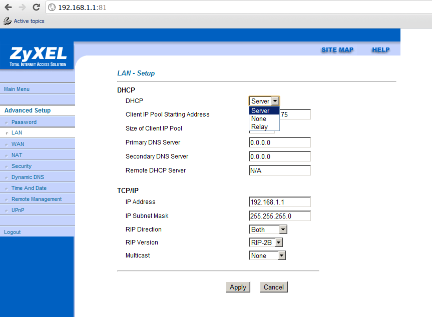

Hiervoor had ik een Experiabox die zowel modem als router is. Dit wil ik vervangen door een andere modem/router die ik nog had liggen en een nieuwe router. Die laatste moet alle taken gaan overnemen, zoals DHCP, NAT en Wifi.
Helaas krijg ik geen internet door. Wel krijg ik een IP-adres van de nieuwe router.
Apparaten
Modem: Zyxel Prestige 650R-31 (192.168.1.1)
Router: TP-Link WR1043ND (192.168.1.100)
Aansluitingen
Modem --> Router WAN poort
Router LAN poort --> switch
Op de modem heb ik DHCP uitgezet, krijg ik een (extern) IP-adres van m'n provider en kan ik via de software van de router gewoon google.com pingen. Toch krijg ik de verbinding niet door.
Als ik de oude situatie herstel en DHCP weer aanzet op het IP van het modem, werkt het wel gewoon. Zo heb ik dit bericht kunnen opstellen.
Verder heb ik op internet gezocht naar een dergelijke setup die volgens mij wel vaker voor komt. Het enige relevante dat ik gevonden heb, is dat ik de modem in bridge mode zou moeten zetten. In de web configurator kan ik daar niets van vinden. De DHCP-server kan ik op None, Server of Relay zetten. Is relay de bridge mode? Die heb ik ook getest namelijk, maar dat werkt niet. Als remote DHCP heb ik het IP van de nieuwe router opgegeven.

Wat zie ik over het hoofd?

Onder WAN, mode moet op bridge dan (van de Zyxel).

Nivk schreef op zaterdag 06 augustus 2011 @ 12:16:
Aha, die optie staat bij WAN.. gevonden.
Dat heb ik nu zo ingesteld en weer een IPadres gekregen van de TP-Link, maar hoe moeten de WAN instellingen in de TP-link staan? Die kan namelijk de internetverbinding nog steeds niet vinden.
Ook kan ik niet meer verbinden op het IP van de Zyxel als ik een IP krijg van de TP link?

De WAN-kant van de TP-Link moet dan op iets als "DHCP client" staan. Ik weet niet of de TP-Link meerdere IP-adressen per interface snapt (dus zodat je Zyxel niet alleen onder het externe adres bekend is bij de TP-Link, maar ook z'n 192.168.1.1-adres), maar anders kan het kloppen dat je niet meer bij de interface komt.
Mocht je later nog wat willen configureren, dan plug je gewoon de kabel even in het modem in plaats van in de router.
Eventueel zou je kunnen proberen de modem in een ander subnet te zetten (door heb het adres 192.168.0.1 te geven bijvoorbeeld), wellicht kun je er dan wel bij.

3 maanden later nog maar eens een poging gewaagd. Nu is het gelukt! Dank voor de tips, hierbij de oplossing voor anderen die dit topic gaan vinden:
In de Zyxel had ik niet goed gebridged.
Heb nu het bridgen met de wizard gedaan en toen werkte het allemaal heel vlekkeloos.
Heeft jouw modem geen wizard, dan kun je deze eerder gelinkte guide gebruiken.
