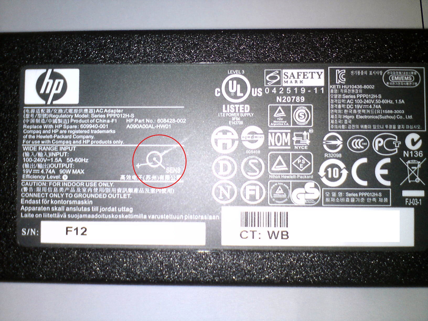

Afbeeldingslocatie: http://tweakers.net/ext/f/QT2V5cnzmiZ8DFnKzUDYIIZ5/medium.jpg
Afbeeldingslocatie: http://tweakers.net/ext/f/A9Hvk5fYMSGtwL8wc550MfWo/medium.jpg
Laden kan nog wel eens lastig worden, Dell is erg pietluttig. Op het middelste pin staat een stroompje en als dat niet overeenkomt met het merk dan wil de laptop niet laden. Ik zou zeggen test het even :).

Ik vind dat symbooltje van HP lastig. Houdt dit nou in dat deze een positieve polariteit heeft? De dell is wel positief maar dat symbool van HP ken ik niet. Wellicht dat ik het probeer, maar ik ben wel wat terughoudend i.v.m. verkeerd stroom op de laptop.
  • Puch-Maxi
  • Laatst online: 18-10 13:21
Ja, zo lees ik het wel. De buitenkant (mantel) van de connector is 'min' en de binnenkant (dus niet het pennetje) is 'plus'. Zowel bij de Dell als bij de HP adapter :). Ik heb het even voor je gemeten op een Dell PA-12, buitenkant is min, binnenkant is plus. Bij de ene PA-10 gaf 19,58V en de andere 19,83V. Een HP adapter heb ik even niet in de buurt.

Wederom dank voor je antwoord :) Ik zie nu ook dat het symbooltje iets naar de + wijst. Dan heb ik er wel vertrouwen in :)
