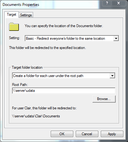

Wat voor redirection heb je dan aangegeven? Je wil zo te zien basic redirection, dan hoef je dat niet eens te doen:
Afbeeldingslocatie: http://tweakers.net/ext/f/ti1uCt1y6S4MoGknqbuPE3QA/full.png

Beste alt-92, ik heb het inderdaad zo gedaan zoals jij het hierboven aangeeft.
Echter komen er dan dus 10x een My Documents map in de map 'udata'
als ik uit ga van bovenstaand voorbeeld. En niet in de map %username% en dan My Documents.
Dit is ontzettend onoverzichtelijk. Is dit een bug? Want alles staat wel goed geconfigureerd.
