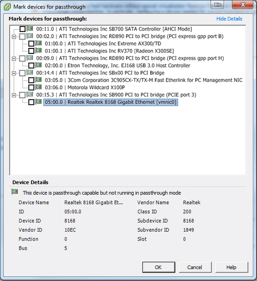

Even terugkomend op het PCI-passthrough gebeuren: Eerst crashde de bak telkens met een PSOD (page fault) bij het aanzetten van een VM waaraan een PCI device was toegevoegd.
Dit zou gefixed moeten zijn met de patch van 4 dagen geleden. Die heb ik geinstalleerd, maar ESXi crasht nog steeds zodra ik de VM wil aanzetten. Dit maal wel met een andere PSOD:
https://dl.dropbox.com/u/5552339/2012-12-24%2013.02.51.jpg
PCPU0 locked up Failed to ack TLB invalidate (total of 1 locked up, PCPU9s): 0)
Betekent dit simpelweg dat PCI passthrough op dit systeem niet gaat werken? (Maar PCIe-passthrough wel?)
Daarnaast ben ik ook een beetje teleurgesteld over het verbruik. Mijn verbruik-meter meet 105 watt idle en 180 watt load. Dat moet toch omlaag kunnen?

Compizfox schreef op maandag 24 december 2012 @ 13:20:
PCI poorten zijn aangesloten via een PCI>PCIe bridge. ESX vindt bridges niet zo leuk :P In sommige gevallen delen onboard audio, firewire en andere meuk dezelfde PCIe lane, dan werkt vt-d ook niet.
Je kan nog ESX5.0 proberen, die heeft minder issues met vt-d dan 5.1.

Maar veroorzaakt dit dan zulke PSODs?
Gewoon een heel grote verzameling snoertjes
  • FireDrunk
  • Laatst online: 14-04 15:44
Ja, dat komt zeker voor. Bij GPU passthrough zie je dat ook vaak ;)
Hoeveel geheugen heb je de VM gegeven? Als dat 4GB of meer was, kan je nog eens proberen dat te verlagen. Ik heb daar wel eens wat dingen over gehoord.
En inderdaad, als de PCI->PCIe bridge gedeeld worden, zouden alle devices doorgegeven moeten worden. Als deze al in gebruik zijn door ESXi gaat dat niet werken.
Je kan een Xen LiveCD booten en het daarmee proberen, dan weet je of het aan de hardware of aan ESXi ligt.
Even niets...

FireDrunk schreef op dinsdag 25 december 2012 @ 00:13:
Ook met 3 GB RAM heb ik dat probleem.
ESXi geeft niet aan dat dat het geval is. Ik kan gewoon passthrough activeren voor een enkele PCI-to-PCI-bridge waarop 2 PCI-kaarten zijn aangesloten.
Kan ik trouwens de (PCI-e) videokaart doorgeven? Of heeft ESXi die in gebruik?
Ik kan namelijk ook wel mijn NIC doorgeven, maar ik besef me dat dat niet goed gaat omdat ESXi die zelf nodig heeft.

  • Compizfox
  • Laatst online: 21:51
Compizfox
Bait for wenchmarks
Dit bedoel je?
Afbeeldingslocatie: http://tweakers.net/ext/f/2mGMBOcwVN2DUCvo4vr4Icl1/full.png
Die bovenste is mijn onboard SATA-controller.
Daaronder zit een ding wat een interne bridge in een PCI-e videokaart lijkt. (waarom PCI to PCI staat aangegeven weet ik niet, het ding is PCI-e)
Daaronder zit een PCI-bridge met een onboard USB3-controller. Ook daar weet ik niet waarom er PCI staat, je zou verwachten dat USB3 onboard met PCIe is aangesloten.
Deze USB3-controller kan ik selecteren zonder dat de bridge 'meegeselecteerd' wordt! Echter, als ik daarna ESXi reboot (is nodig blijkbaar), is hij gewoon weer unselected na de reboot. :?
Daaronder zit weer een PCI-bridge met twee PCI-kaarten. Als ik 1 van de twee wil selecteren, selecteert hij de hele PCI-bridge. Als ik zo'n PCI device wil doorgeven aan een VM, crasht ESXi met een PSOD zodra ik de VM opstart.
Daaronder zit nog mijn onboard NIC, die heb ik uiteraard nog niet geprobeerd voor passthrough omdat ESXi die zelf nodig heeft ;) Ook van dat ding snap ik niet waarom ESXi aangeeft dat ie op een PCI-bridge zit terwijl het waarschijnlijk een PCIe-device is.
Van al die PCI-bridges geeft hij trouwens aan dat ze niet passthrough-capable zijn, maar zodra ik hun child item selecteer gaat het blijkbaar wel.

@CompizFox, Zo'n bridge is natuurlijk helemaal niets op zichzelf. Het kan in theorie dus wel, maar dan krijg je sowieso het device wat erachter zit. Beetje net als het doorgeven van een HBA via VT-d, je krijgt dan sowieso de schijven die erachter zitten.
ESXi detecteert dat het een bridge is, en geeft aan dat je die niet kan doorgeven, omdat het eigenlijk een transport device is, en niet een eigen device.

  • Compizfox
Compizfox
Bait for wenchmarks
FireDrunk schreef op zondag 06 januari 2013 @ 15:35:
Ja, dat snap ik.
Wat ik niet snap is waarom ESXi het PCI-to-PCI-bridges noemt, zelfs wanneer het om PCIe-sloten en -devices gaat.
En jij zegt:
Dat kan je in het VMDirectPath venster ook zien. Het is dan niet een direct item in de lijst, maar een child van een ander device. Dát device kan je dan doorgeven, en niet de PCI kaart.
Dat is dus het geval, maar het werkt niet ;)
