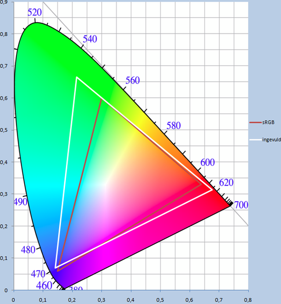

Het probleem wat jij hebt is dat Windows er vanuit gaan dat je een scherm hebt dat ongeveer het sRGB kleurbereik kan reproduceren, terwijl dit scherm in werkelijkheid veel meer kleuren kan weergeven. Hierdoor krijg je sterk oververzadigd kleuren.
Om het duidelijker te maken heb ik het even gevisualiseerd, de rode driehoek is de sRGB kleurruimte (wat Windows denkt dat je scherm weer kan geven) en de witte driehoek is wat je scherm in werkelijkheid weer kan geven.
Afbeeldingslocatie: http://tweakers.net/ext/f/XM2Cvc01vWPvMgOjwpd6Ovfl/full.png
Het heeft overigens geen zin om dingen op sRGB in te gaan stellen, want dat doet Windows standaard al. De beste optie is hardwarematigekalibratie, maar je zou misschien kunnen volstaan met alles op Adobe RGB in te stellen.
Overigens is een groot kleurbereik vooral nuttig als het eindresultaat drukwerk is, dan werk je namelijk eerst in Adobe RGB en ga je daarna converteren naar CMYK. Voor het web wil je eigenlijk juist het standaard sRGB bereik.
EDIT: je zou kunnen kijken of je handmatig een ICC profiel kan maken met de kleurcoördinaten:

Kid, heel erg bedankt voor je uitleg! Het is mij duidelijk waarom de kleuren (mn rood en groen) zo ontzettend fel lijken (oververzadigd dus).

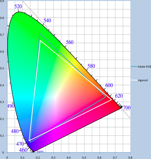

Het kleurbereik van dat paneel zit dan ook behoorlijk dicht bij Adobe RGB in de buurt, in ieder geval heel veel dichter dan sRGB.

Adobe RGB vergeleken met het kleurbereik van het B+RG paneel in jouw XPS 15:
Afbeeldingslocatie: http://tweakers.net/ext/f/gYnzcOwuJhEVpSQgoFgJltfa/full.png
Bedankt wederom!

De volgende settings gedaan:
CIE 1931 xy chromaticity diagram:
Red chromaticity......... Rx 0.676 - Ry 0.314
Green chromaticity...... Gx 0.215 - Gy 0.665
Blue chromaticity........ Bx 0.141 - By 0.069
Dank, is een stuk beter!
Tevens de "standaard" helderheid van het beeldscherm op 60% ipv 100% op netstroom.
