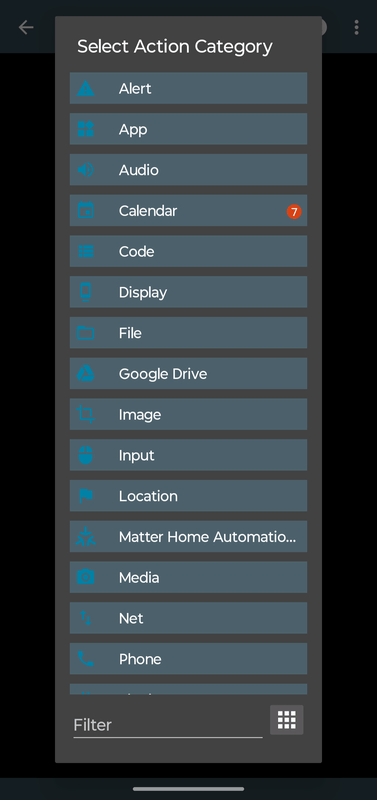

  • deathmonkey
Weet iemand toevallig hoe je het volgende doet? Ik wil een melding krijgen op mijn telefoon wanneer ik vergeet mijn autoi van de openbare laadpaal te halen. Het is hier in de wijk betaald parkeren tussen 09.00 en 21.00. Ik zet de auto vaak om 21.00 aan de laadfpaal, maar vergeet 'm soms eraf te halen. Heb nu al twee keer een boete gehad omdat ik vergeten was dat de auto daar aan de paal stond.
Ik zat te denken aan een Tasker oplossing, welke een check doet op locatie wanneer de bluetooth van de auto verbreekt. Als dit op de locatie is van één van de drie laadpalen waar ik regelmatig laad, dan moet een value op 1 worden gezet. Wanneer het 8.45 is wil ik een melding krijgen dat de auto weggeghhaald moet worden. Als de bluetooth weer verbonden is reset de value weer.
Ik ben niet erg ervaren met Tasker, dus heb GPT gevraagd. Hier kwam GTP mee:
Stap 1: Parkeren detecteren met Bluetooth + Locatiecheck
Hier checken we eerst of Bluetooth verbroken is en dan of je bij een van de drie laadpalen staat.
1.1 Bluetooth-verbreking als trigger
Open Tasker → Profielen → + (Nieuw Profiel).
Kies Staat → Netwerk → BT Verbonden.
Tik op het zoekicoon 🔍 en selecteer je auto (bijv. "MG4 Audio").
Tik op de drie puntjes (⋮) rechtsboven en kies ‘Inverteren’ (nu wordt de taak uitgevoerd als Bluetooth verbreekt).
Druk op de terugknop (←) om op te slaan.
1.2 Taak maken om parkeren te detecteren
Wanneer Tasker om een taak vraagt, kies "Nieuwe Taak" → Geef het een naam (bijv. "Auto Parkeren").
Tik op + (Nieuwe Actie) → Ga naar Plaats → Get Location.
Timeout: 10 sec
Bron: Hoogste Nauwkeurigheid (GPS + Netwerk)
1.3 Controleren of je bij een laadpaal bent
Tik op + (Nieuwe Actie) → Ga naar Variabelen → Variabele Waarde Controleren.
Naam: %LOC
Operator: Matches Regex
Waarde:
52.1234,4.5678|52.2345,4.6789|52.3456,4.7890
(Vervang deze met de exacte coördinaten van de drie laadpalen.)
Tik op de drie puntjes (⋮) rechtsboven en kies ‘If’.
Voorwaarde: %LOC Matches Regex
Waarde: 52.1234,4.5678|52.2345,4.6789|52.3456,4.7890
Binnen de If-voorwaarde:
Tik op + (Nieuwe Actie) → Ga naar Variabelen → Stel Variabele In.
Naam: %Laadplek
Waarde: 1
Optioneel: Voeg een notificatie toe voor bevestiging.
Titel: "🚗 Auto geparkeerd bij laadpaal"
Tekst: "Tasker zal je herinneren om 08:45!"
✅ Resultaat:
Tasker detecteert dat je Bluetooth wordt verbroken (dus je stapt uit).
Tasker haalt je locatie op.
Als je bij een van de laadpalen bent → %Laadplek = 1.
Om 08:45 checkt Tasker %Laadplek = 1 en stuurt een herinnering.
Stap 2: Auto weggehaald? Reset status
Als je wegrijdt en Bluetooth opnieuw verbindt, reset Tasker %Laadplek.
Maak een nieuw profiel:
Ga naar Profielen → + (Nieuw Profiel).
Selecteer je auto’s Bluetooth.
Druk op de terugknop (←).
Nieuwe Taak maken ("Auto Weggehaald")
Naam: %Laadplek
Waarde: 0
Optioneel: Voeg een bevestigingsmelding toe:
Titel: "🚗 Auto verplaatst!"
Ik kom alleen niet goed uit stap 1.3. Ik zie de value Variabele Waarde Controleren niet en kom er niet achter wat dit in het engels zou moeten zijn. Als ik dit GPT vraag weet deze het ook niet ;)
