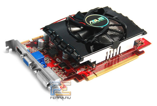

Het is toch niet normaal dat een kaart 85 graden word met een fan speed van 90% en duurder is dan het referentie ontwerp da 20 graden koeler is en dan nog als Sonic Over Clocking versie verkocht word volgens mij als je hem overclockt vliegt dat ding in de brand(Laten we dat maar is gaan uit proberen }) ).
En ander koelr word hem niet door dat mooie stickertje wat over de schroef van de heatsink zit en ergens komt mij het koel blok bekent voor(Accelero L2 oem) die is toch ontworpen voor 120 watt?

robj28 schreef op zaterdag 15 januari 2011 @ 20:21:
Er is geen game zo zwaar als Furmark, ik neem aan dat je kaart onder normaal gamen zo'n 15 graden koeler is en een stuk stiller.
In principe ben je gewoon genaaid door Palit met dat zwarte blok, overclocken daarmee is niet aan te raden.
