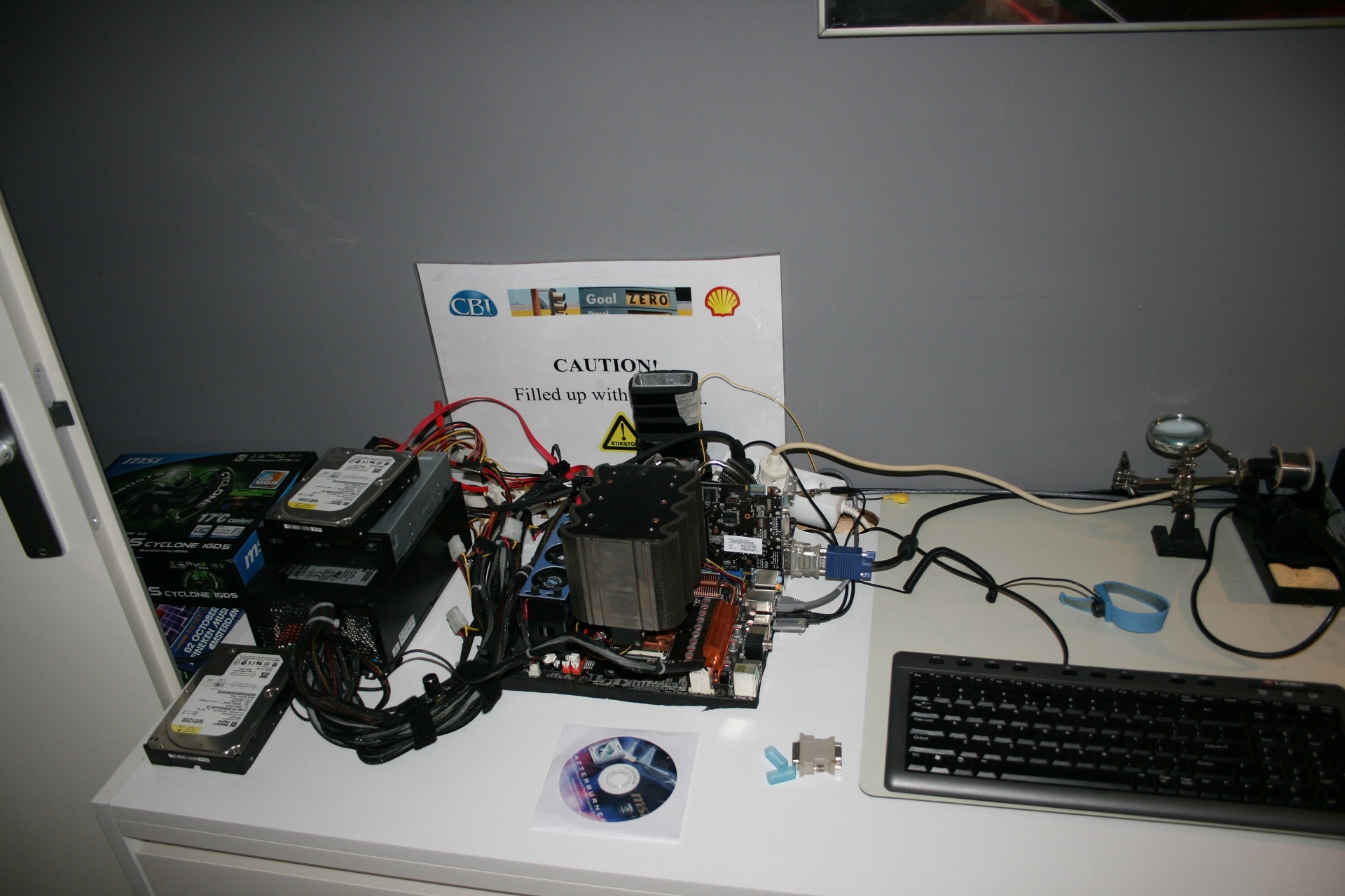

  • Extera
  • Laatst online: 22-06 02:20
Nou, na een jaar van stilte... en verbouwen, heb ik nu een eigen huis, en dus hobbyruimte (H)
Net even een benchbak opgebouwd:
Afbeeldingslocatie: http://tweakers.net/ext/f/jbFu2ZvteLpraB9cSubfl2hZ/medium.jpg
De benchbak bestaat uit:
AMD 965 BE
Asus M4A79T Dlx
2Gb Corsair Dominator 1800
MSI 450GTS Cyclone :+
PC Power & Cooling 1200w
En dan is de de kamer waar het allemaal in gebeurd (H)
Afbeeldingslocatie: http://tweakers.net/ext/f/voa6v9xf6heIbPNs0SL9xFQ5/medium.jpg
helaas heeft mn bench HDD net de geest gegeven, vlak voordat ik de eerste Vantage run sinds tijden wilde starten :( nog even geen 1e run dus...
